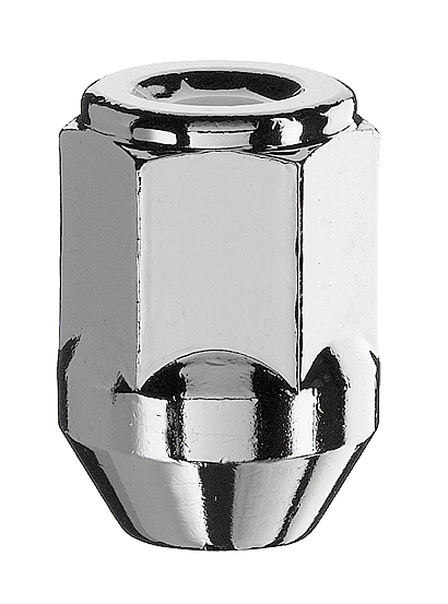

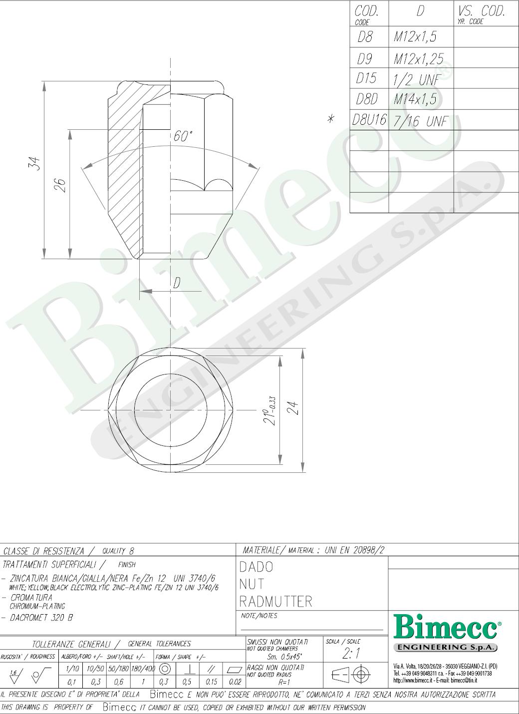

Вот эти гайки нам подойдут на замену оригинала?
D8D
вот такая
KresT
27 августа 2013 16:09
Сообщение #54
Сообщений: 363
Город: Астрахань
Машина: 300С 2.7 2005
Регистрация: 16.02.2013
kol_t, Да подойдут 14*1.5 есть на 19 и 21 только бери самые длинные потому что у нас шпильки длинные и некоторые гайки не докручиваються.

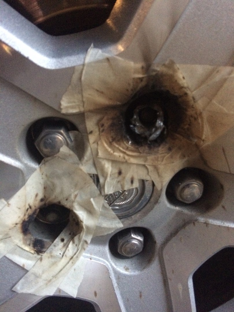

Всем привет! Вчера попытка переобуться потерпела фиаско( Переднее левое колесо, 2 гайки лизнулись.
Одну открутили с первого раза, приварив болт, вторую так и не открутили, испортив болтов 10!!! Чую, что придётся высверливать шпильку( Ценник за новую не совсем гуманный сейчас. Тут прочёл, что от бычка подходят - так-ли это? Или может есть у кого с поменянных ступиц вариант отправить мне?

aleks88,
зря так сделали.... у меня тоже сорвало , слесарь подобрал по внутреннему отверстию кусочек прута немного больше,вбил его в гайку ,чтобы немного раздуть и дать жесткость,потом забил головку и выкрутил.
есть у меня шпильки,только отправлять гемор...

Цитата: NORES
зря так сделали....
именно эта гайка изначально скривилась в сторону и крошиться даже начала, ну да ладно.... уже надо искать выход из сложившейся ситуации.
сейчас подсказали набить головку меньшего размера и подолбить пневмопистолетом - поеду к пацанам на сервис, может и шильку сохраню!

NORES
6 ноября 2016 14:19
Сообщение #58
Сообщений: 1454
Город: Дубна МО
Регистрация: 3.02.2015
скривился колпачек наружний... изза этого и сорвал.
aleks88,
Зы. ну если не сохранишь шпильку и не найдешь по ближе,отправлю.
Цитата: aleks88
набить головку
вбивайте во внутрь гайки какую нибудь фигню чтоб жесткость была.

aleks88,
недавно тоже сорвали гайку на заднем, высверливал. так и езжу на 4 шпильках )
От Баргузина подходят но они немного длиннее наших, надо спиливать
