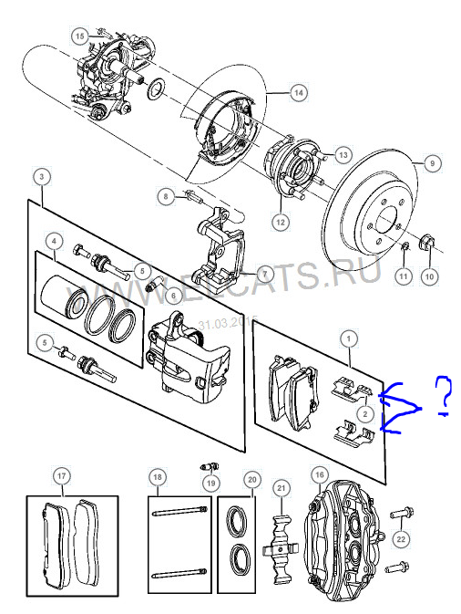

Товарищи, подскажите пожалуйста номер этих пластинок. Перед, европа, двухпоршневые. Чет запутался совсем.
Заказал эти Raybestos H5845A, лоханулся, это походу назад или на однопоршневые.

Цитата: Osnownoi
номер этих пластинок Перед, европа, двухпоршневые
Carlson H5765Q(пыльники направляющих 4шт+ пластины 4шт)комлект на ось :declare:
PS На картинке задние

Ремкомплект-4 пыльника на направляющие и 4 пластины:
Передние-RAYBESTOS H5766A, CARLSON H5765Q, DORMAN HW5765
Задние- RAYBESTOS H5845A, DORMAN HW5766A
Заказывал себе в интернет-магазине Amazon.Там же есть ремкомплект-два болта и 2 направлящих на перед CARLSON H5095, задние CARLSON 14163.
Ремкомплект -4 пыльника для направляющих RAYBESTOS H16129

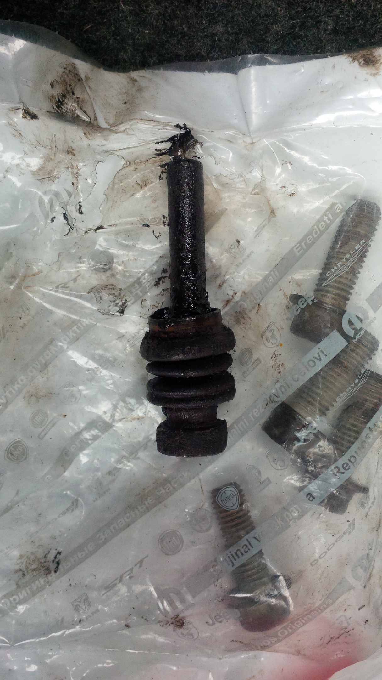

Еще заказывал направляющие Chrysler 68166698AA. Они чего- то болтаются в суппорте. Это так и должно быть, типо смазки забивать, или уже коррозия там съела? Мастер мне так и не ответил внятно.

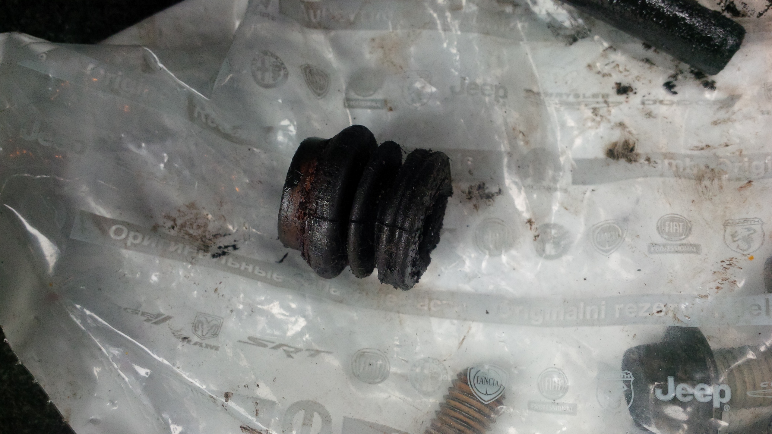

Помимо тех пыльников, что в металлической оправе у меня стояли еще вот такие резинки. Зае...ся их искать, так и не нашел. Подскажите, кто в курсе, должны они там быть или это колхоз?
Нет, не должно, только такие:
