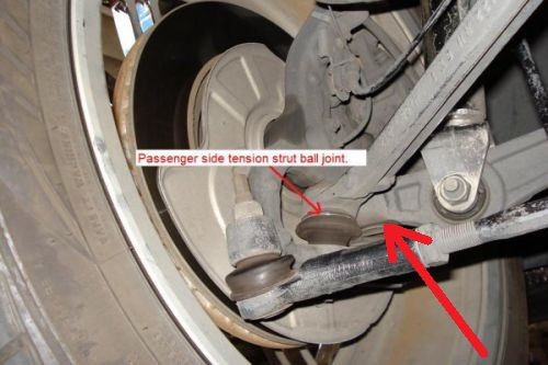

27 декабря 2013 15:41
Цитата: Atraides001
Открываю сезон!Стук!Бесявый!Бряк-Бряк и так на любой мелкой неровности!Спереди-справа,ходовку лазили перелазили,до кучи по пути заменили обе рулевые тяги с наконечниками(одна тяга и один наконечник были дохлые),тормозной супорт шевелили влево вправо стоит крепко не болтается.Решили снять суппорт,подогнули пластинки,поменяли колодки местами,смазали направляющие(которые к удивлению слесаря были смазаны и легко вышли,говорит мол следили за машиной),собрали,проехался и вроде ништяк,но где-то через километр все по новой.
p.s.Когда тормозишь вроди бряки пропадают.
p.s.s.Подскажите а???
Стучит шаровая на нижнем рычаге-растяжке. Очень тяжело диагностируется пока не снимешь. При нажатии на педаль тормоза стук пропадает

yury,
Огромное спасибо!Завтра закажу,правый все равно менять,там пыльник дырявый,а если это спасет меня от бесявого бряка,точно дам в репу!!!! :yahoo:
пы.сы.А большой шарик нормально диагностируется?
