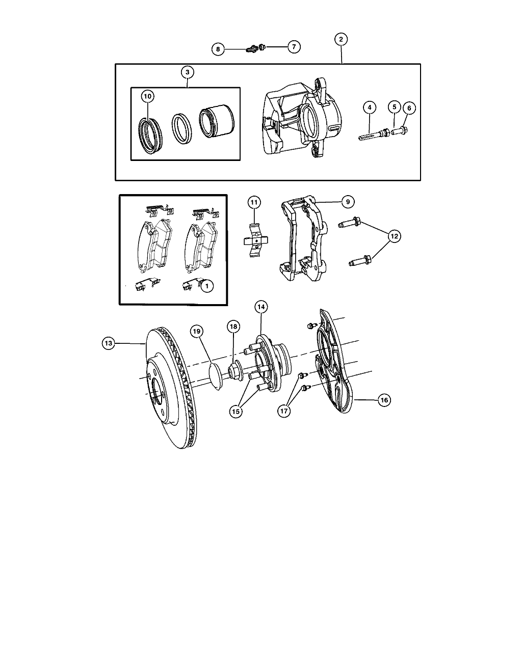

помогите !!! дайте номер
перед 3,0 дизель седан 2005

крайслер 300 с 3,0 дизель перед 2005
23 июля 2012 16:27
Сообщений: 1346
05137609AA Ремкомплект переднего суппорта (поршень с манжетой и пыльником) или 05137 665AA
Carlson 7859 Поршень переднего/заднего суппорта неоригинал

А точно такой будет а то под заказ у меня с двумя напровляющими
23 июля 2012 16:56
Сообщений: 1346
это позиция под номером 3

Судя по картинке , это ремкомплект на 2.7 с однопоршневым суппортом .
