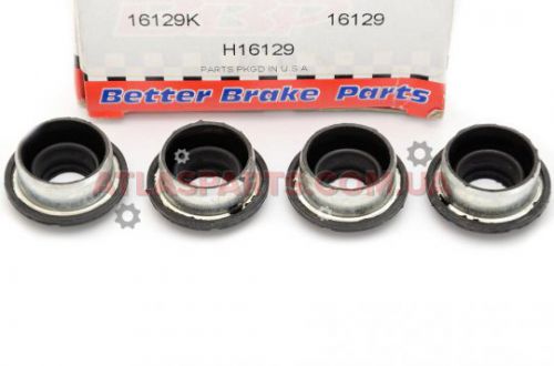

А зачем вы поршень меняете? Это раньше железные ржавели и их меняли, а если эти полимерные то можно просто манжеты и сальники поменять, перед с задом одинаковые, только на двухпоршневых передних РКС надо на 2 больше. Взял недавно: ВВР 16129 -475р (дешевле чем Carlson в 2 с лишним раза, но по качеству разницы не увидел) -пыльник направляющей - 4 компл, Carlson 41238 - 570р. - ремкомплект тормозного цилиндра - 4 компл. (на двухпоршневые 6 компл. надо), направляющие Райбестос, номера не помню, 2 компл. по 740р передние и 2 компл. по 649р. задние. Всё брал в Академии+. Вот вам и получается суперполный ремкомплект суппорта))))
Если надо кому то номера по направляющим, то дойду завтра до машины и посмотрю (лежат в багажнике).
Кстати, хотелось бы услышать компетентное мнение по поводу втулок в суппортах куда вставляются направляющие, они же тоже по идее разбиваются? отсюда и перекос может быть, неравномерный износ колодок? дребезжание, в конце концов? В академии+ по этому поводу ничего не сказали, но на карасе суппорта еще не разбирал и не видел как там это дело устроено. Есть у кого такой опыт?

вот и меня эти самые пресловутые втулки (сальники) интересуют!!!
Если я правильно понял, и у Вас спереди однопоршневой суппорт, то должно быть:
спереди Carlson 41237 -2 комплекта
сзади Carlson 41238- 2 комплекта
пыльник напр перед+зад ВВР 16129- 2 комплекта
PS не забудьте для полного счастья пружины антидребезга поменять
Наверное речь идет о такой направляющей:
На наших машинах в стоке такого нет, при износе пары направлющая- скоба, меняется либо то, либо другое, либо все вместе :pardon:

вот что я имел ввиду
блин пока писал что бы помогли с поиском сам вот в интернете нарвался))))))))) цена 400 с копейками
там вон и номерок каталожный))
Нет там никаких втулок, просто отверстие в скобе. Если пыльник направляйки ок, смазано все, то ничего стучать не будет, если конечно скоба вхлам не разбита. Тогда тупо замена скобы. Конструкция древняя и идиотская.
