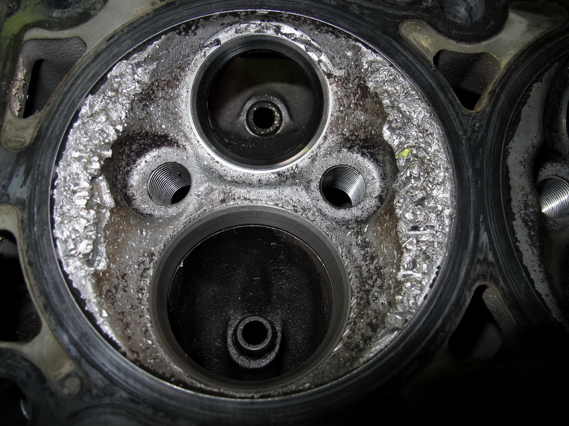

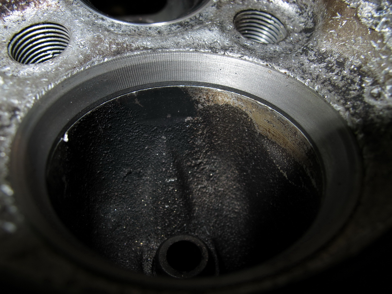

Сегодня пофоткал немного свои детали (не судите строго)!
Вот что получилось(ссори если плохие фотки):
Вот такое вот получилось седло, осталось притереть клапан:
То, что надолбило седло, они не убирали, говорят, что ничего страшного не будет, а если бы убирали, то площадь камеры сгорания бы увеличилась, а это не есть хорошо!
Вот и разница, как должно быть по заводскому, всё ровненько...
http://imageshack.us/photo/my-images/708/img1645pb.jpg/[/img]

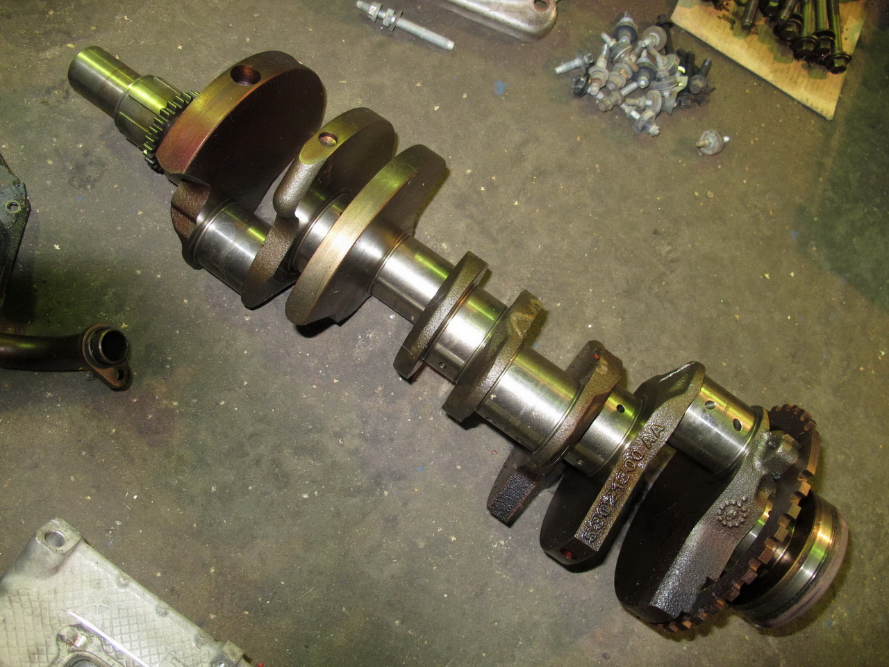

Отвлечение от темы: Это моё могучее колено, размер конечно неплохой)))

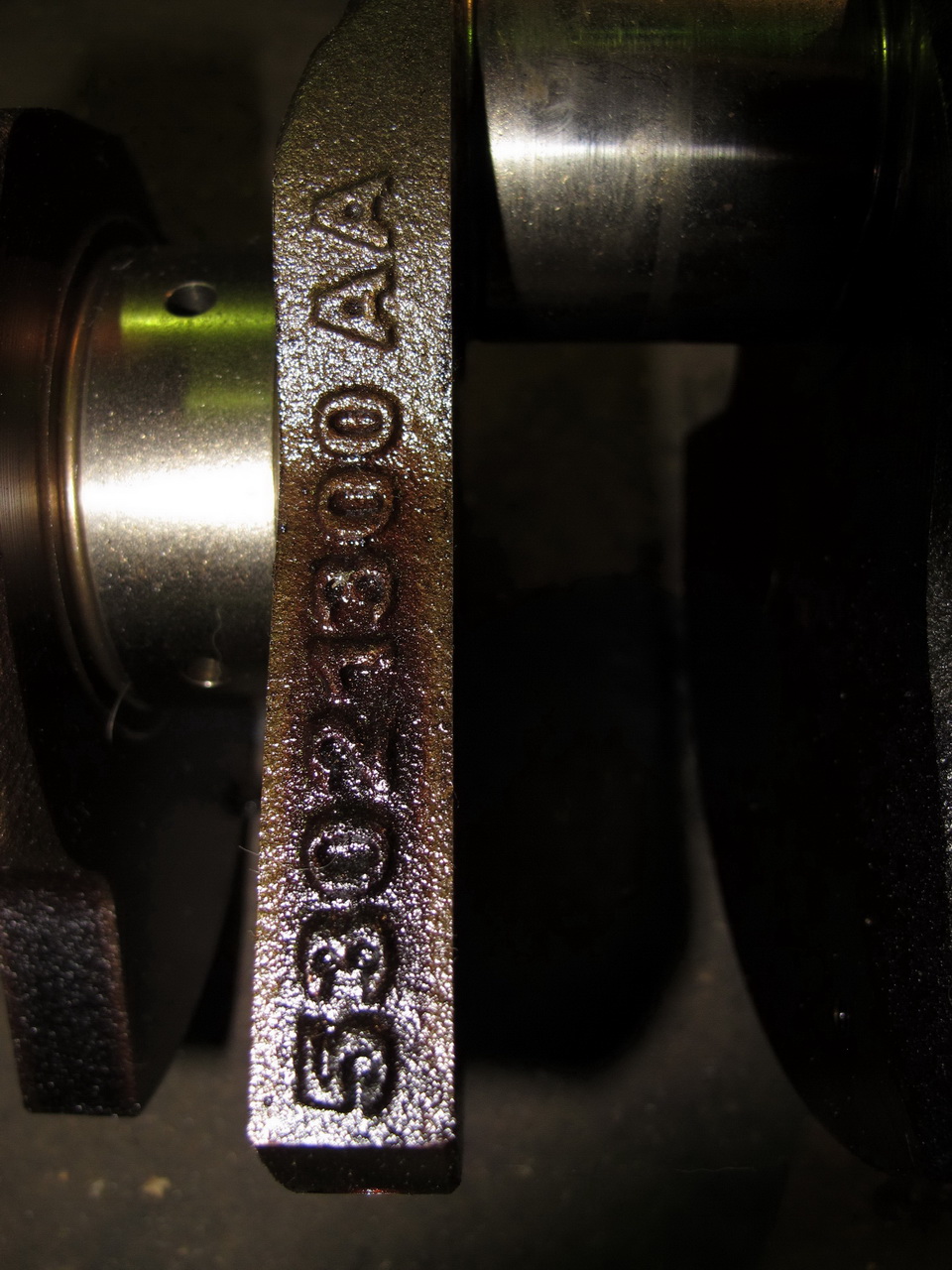

Кому нужен, вот его номерочек:

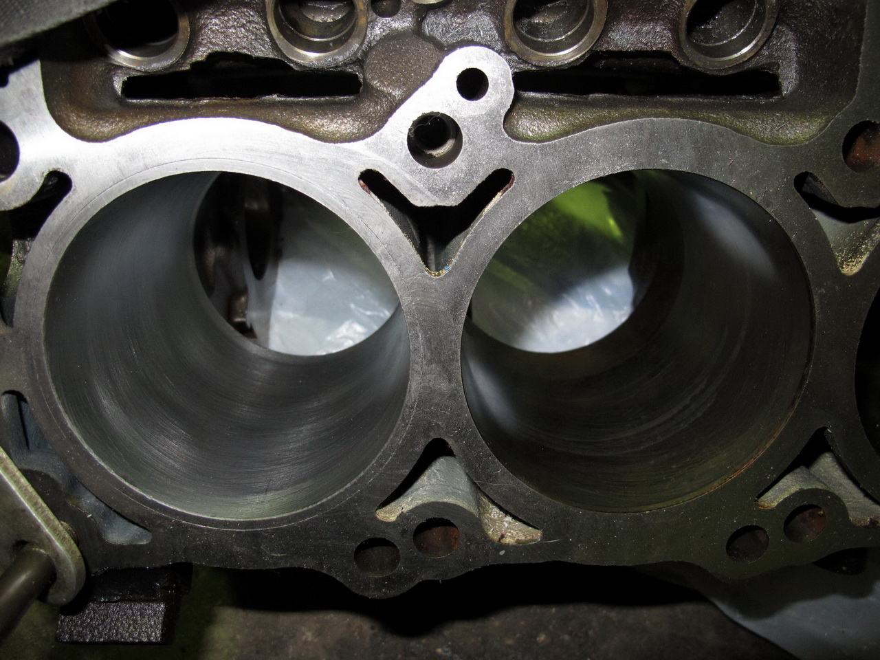

Вот как загильзовали один цилиндр (на фото справа не тронутый)!
Говорят, разницы нет вообще в размерах, изготавливали они её сами!

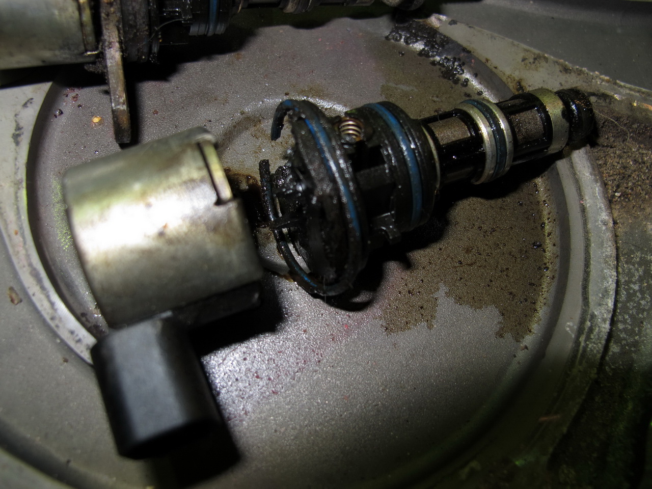

В процессе разборки никак не хотел вылезать один из четырёх соленоидов, вот результат:

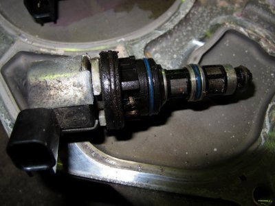

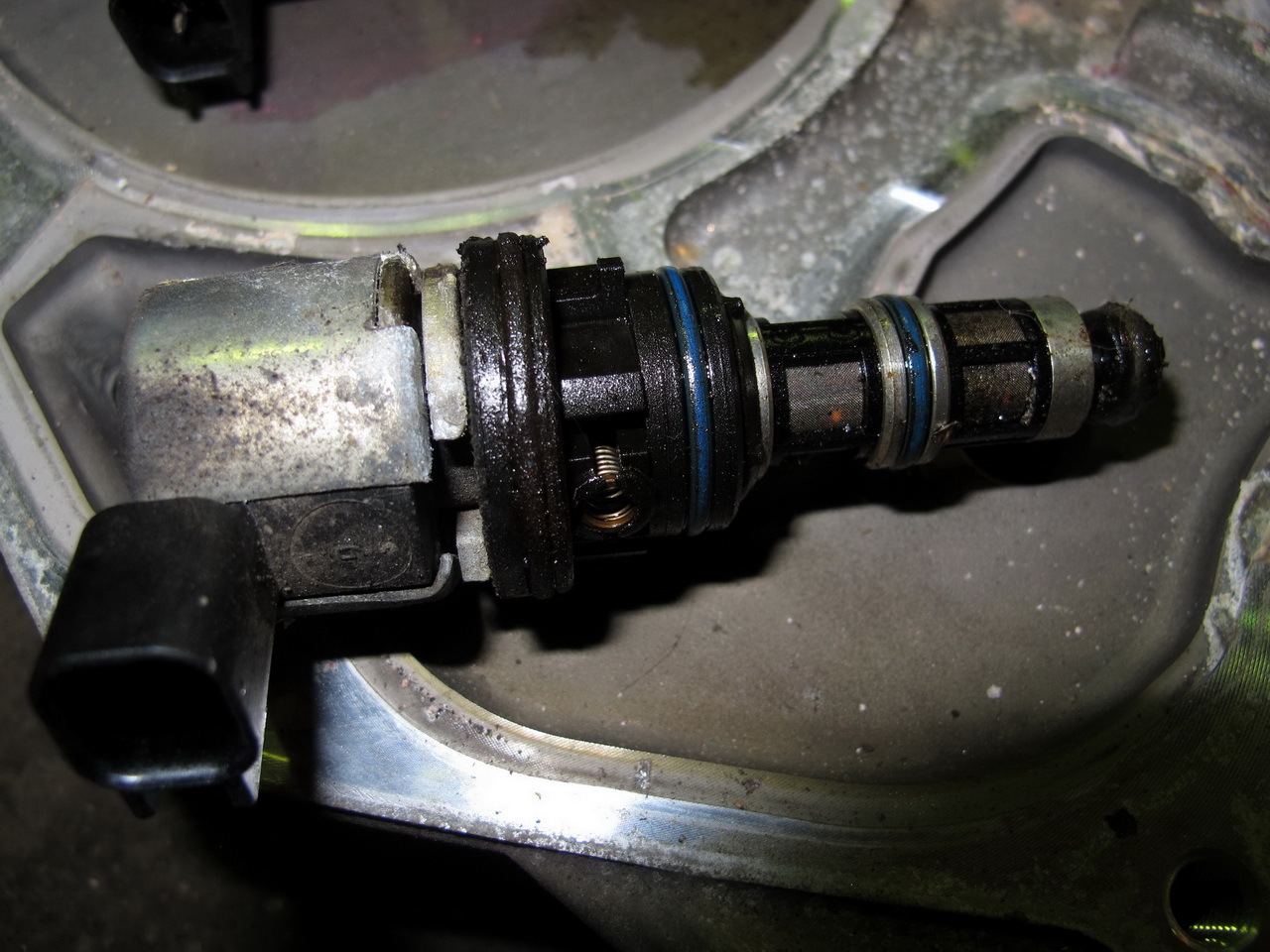

Фото для тех, кому интересно как он выглядит на самом деле (не сломанный):

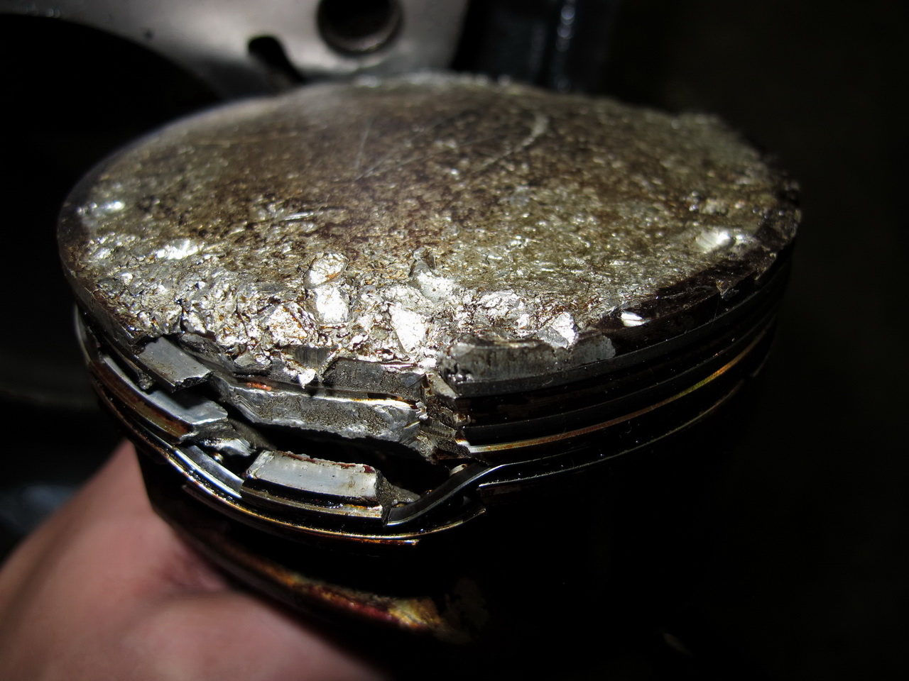

Фото моего поршня с "кольцами" :ok: :

сколько колено весит?

Вопрос потому что очень засран мотор. Поэтому и соленоид тяжело отковыривался.
За фото спасибо, качество нормуль! Надолбленая камера сгорания на головке ничего страшного, там красота ни к чему. Гарантия на работы по восстановлению головки и гильзы какая?

Увидел сейчас на первой своей фотки под седлом какая-то хрень, коцка, интересно, не страшно ли это...
3 сентября 2012 14:57
Сообщение #155
Поэтому вопрос о гарантии очень серьезный. Восстановление головы и блока одна контора, а разборка-сборка двигателя другая. В случае чего, начнутся кивки друг на друга.

Костян, ну ты глянь на ту хрень под седлом на первой фотке... Может лучше сразу показать им такое?!
constantine1987
4 сентября 2012 17:55
Сообщение #159
Сообщений: 1010
Регистрация: 21.11.2010
пусть внешний вид тебя не смущает. Все промерили, показатели все в норме

Влад, взвесил колено, результат: 26 кг! А тебе вообще зачем?
