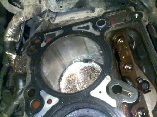

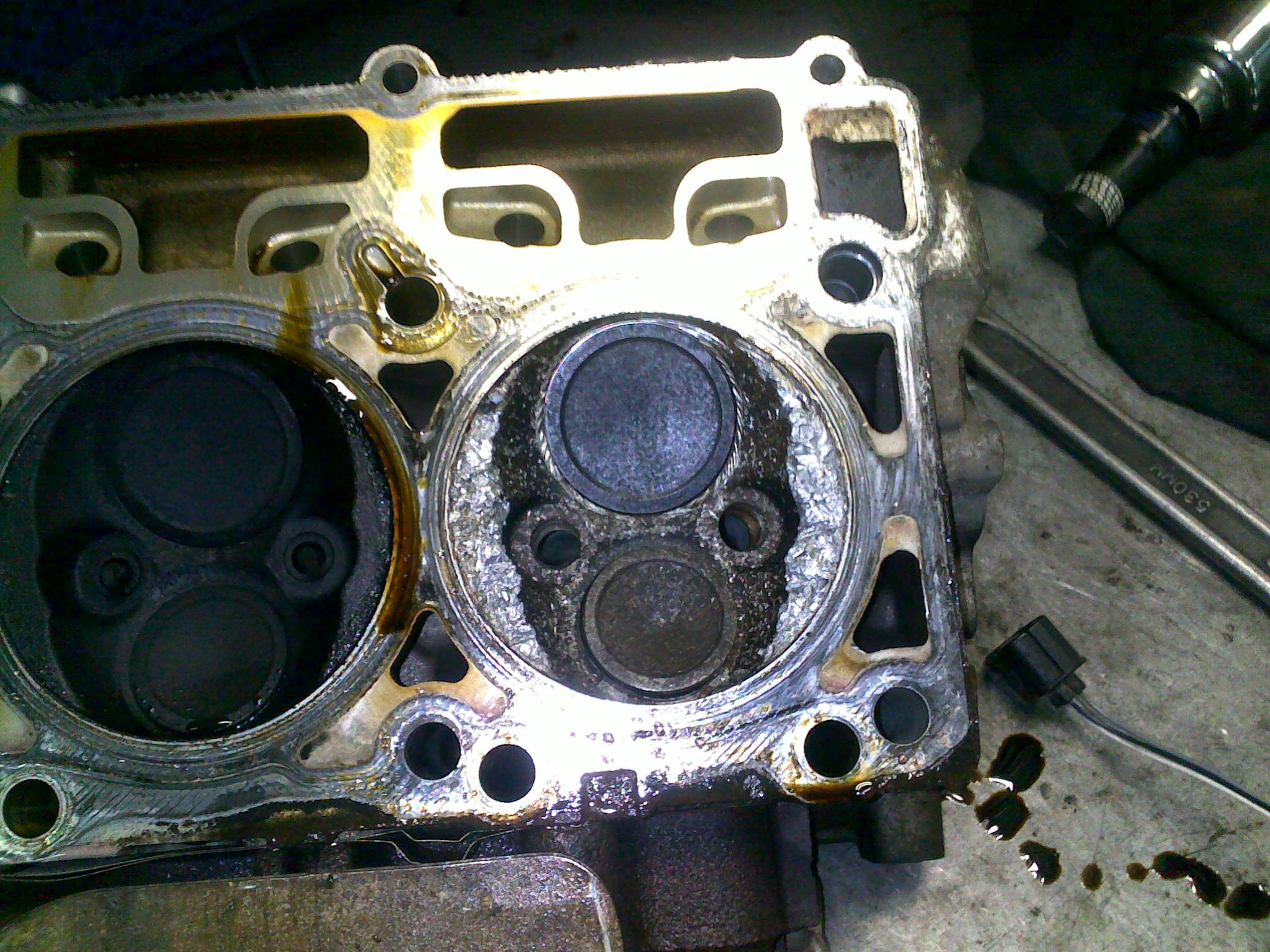

Апну тему , в двух словах таже херня с двиглом только 8 цилиндр , может кто в Белоруссии двигатель поискать , в Москве от 140т.р

Да был у него в субботу с Володей , пока пытаюсь переварить информацию после вскрытия, и ценник... Дима цену объявлял по одному, в Альтах тоже надеялись на лучшее оказалось как у тебя... цилиндр покоцан, и ценник сразу вырос.... в 2 раза....

какое масло лилось ? какие свечи ставились? какой бенз заливался ?
HPtuners, DiabloSport tuner.
@noturbonoproblem
Gloom
28 мая 2013 15:17
Сообщение #274
Сообщений: 298
Машина: 300C 5.7 Hemi
Регистрация: 24.05.2010
Storonnik,
mobil1 5w20 американское , свечи стандартные
бензин 92 только

Как я понимаю, такое говно случается когда форсунка льет херова. Один цилиндр греется чуть больше остальных и он ходить криво начинает. У меня такая хрень случилась именно по такой причине. Только все обошлось попроще, обломилась перегородка между кольцами и я сразу заметил масло в цилиндре. Поэтому до зах.ячивания бошки дело не дошло
