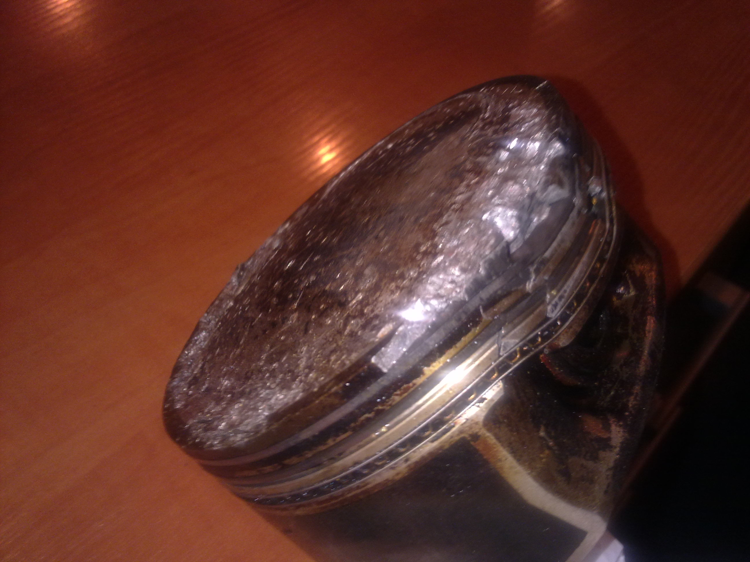

Парни, ну вот не поверите.
Человек купил неделю назад ХЕМИ сарай, звонит сегодня:
вывалилось седло клапана 2 цилиндра....
это уже какая то тенденция.
там правда пробег под 300.

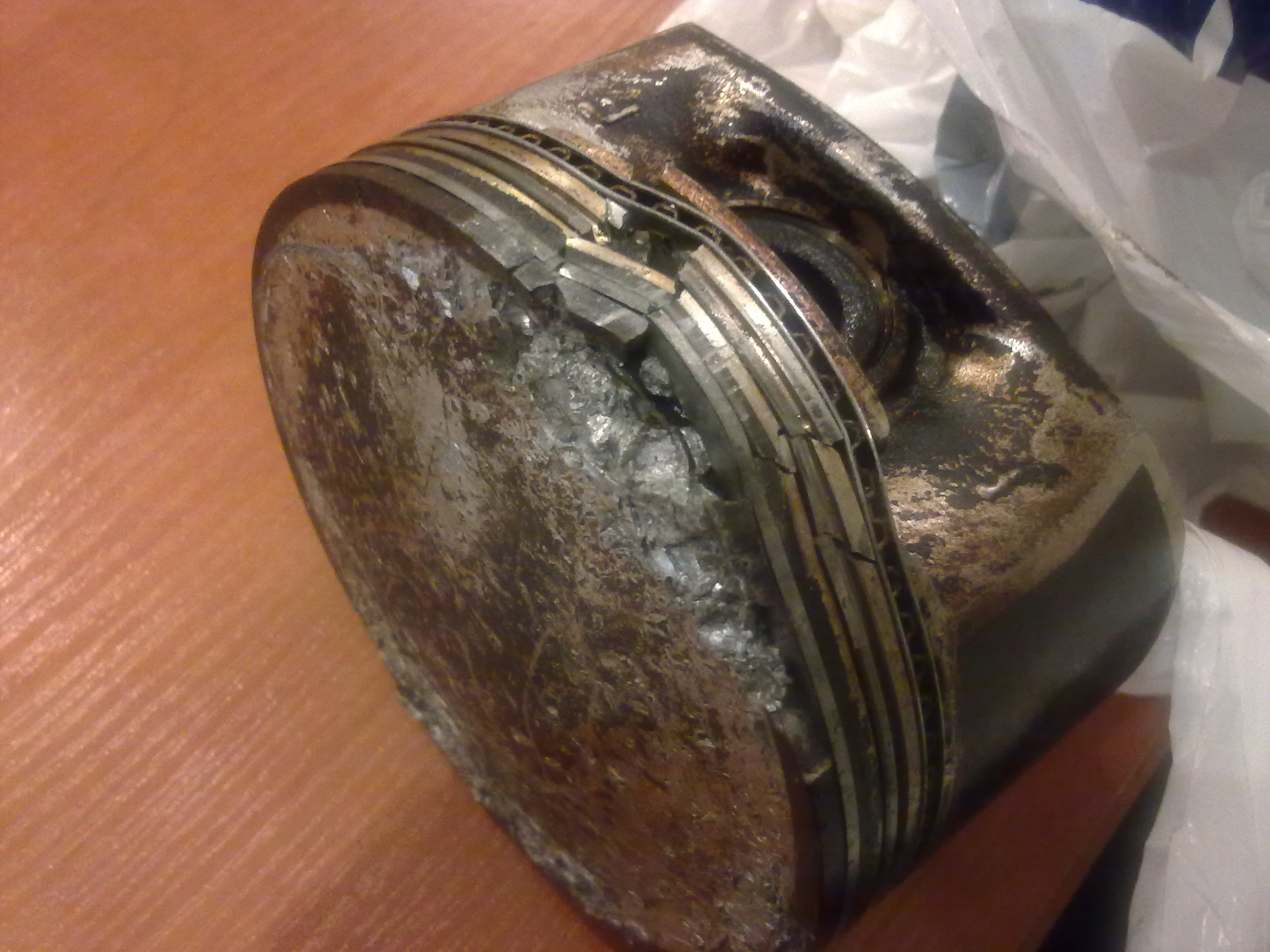

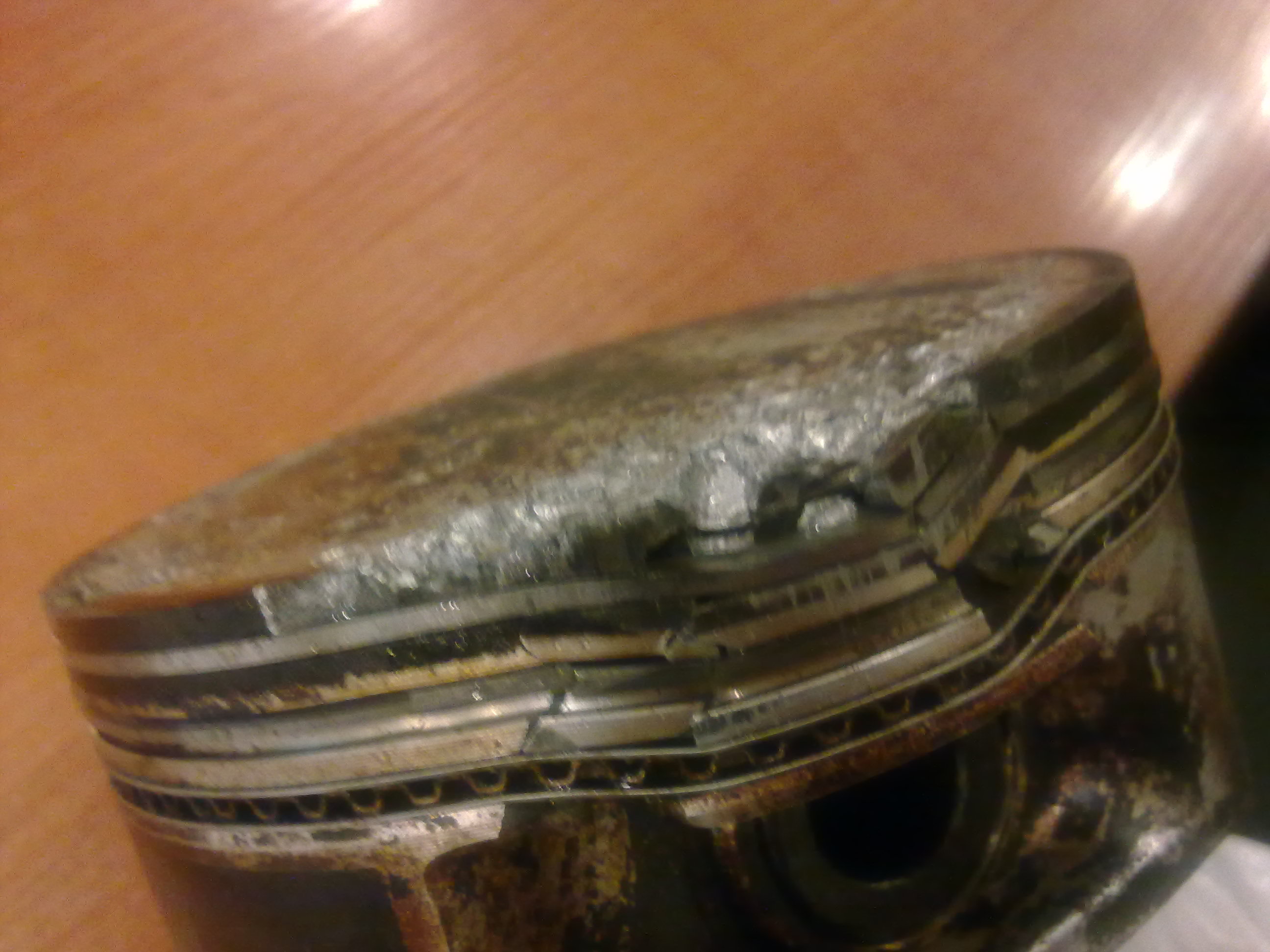

Сообщение #250
Сообщений: 5238
поршень второго цилиндра сказал: "давай, до свиданья!" (с)
27 ноября 2012 13:26
Сообщение #251
Сообщений: 4983
Алекс, поршень не проблема. При таком повреждении поршня, хотелось бы на цилиндровые стенки глянуть. и головку

yury,
Юрий, да мотор не мы разбирали. Хозяин свежекупленного авто привез.
Но думаю что там почти так же как на первой странице.
