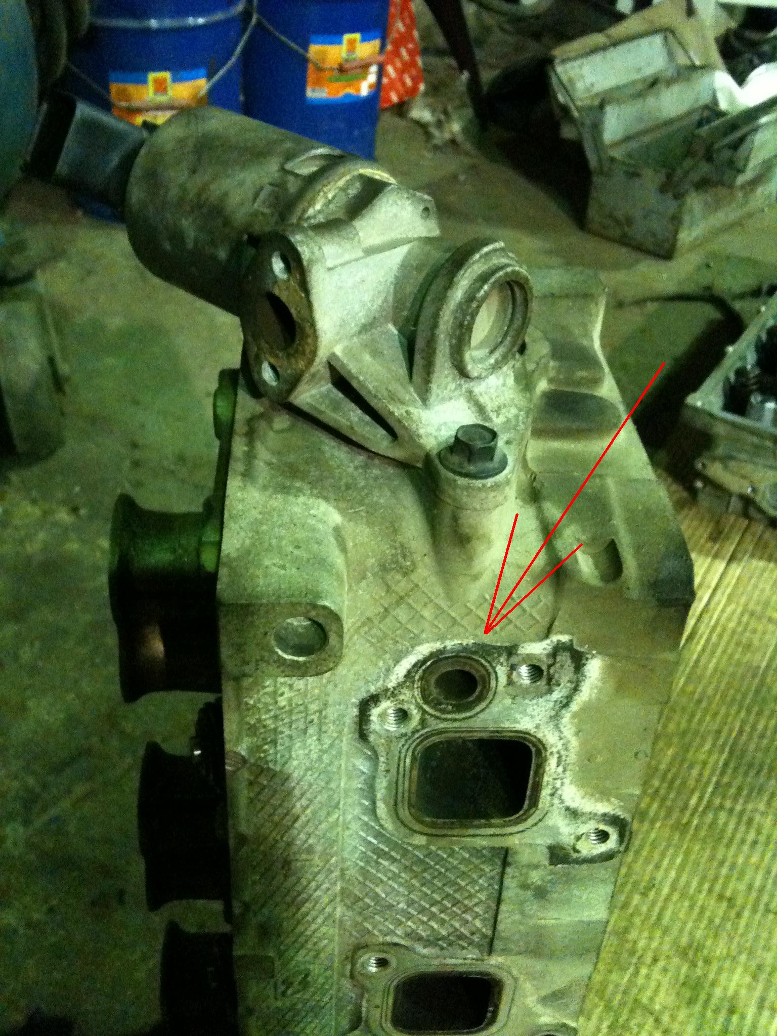

возвращаясь к вопросу о канале ЕГР. Вот, собственно его выход к выпускному коллектору правого блока цилиндров. Длина его примерно сантимов 8
8поршней и .
Цитата: Ogurets
Канал от клапана ЕГР идёт через бошку и проходит во второй цилиндр прямо в выпускной коллектор.
Спасибо большое за фото! Оно очень помогло.
У меня были эл.ошибки по клапану егр. Произвели диагностику: питание поступает, РСМ отрабатывает, клапан щелкает. Но устанавливаешь- не работает.
В общем с помощью фото стало понятно: что после замены коллекторов и полностью выхлопа от 6.4 (он без клапана егр), то канал оказался перекрыт.
Сейчас в поисках кто бы смог отключить на программном уровне этот клапан.

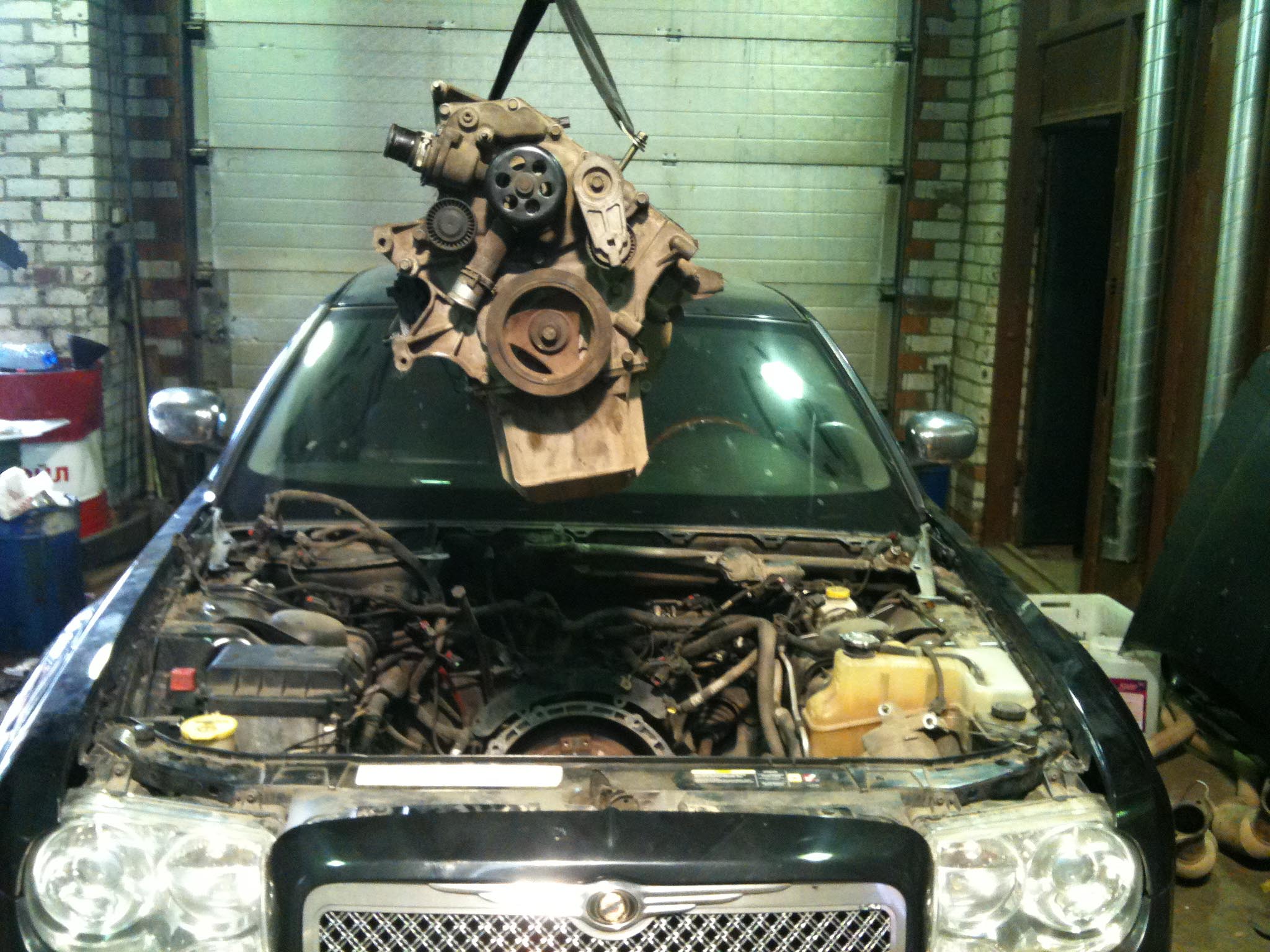

непосредственно водружение на свое место
спросить забыл, а накуя?
13 октября 2012 13:37
Сообщение #213
Цитата: constantine1987
а накуя?
посыпался левый каталит. нужна была замена.
незадорого нашелся полный выхлоп от 392 ХЕМИ, все от башки до заднего бампера.
Звуком доволен!!!провоцирует, c@@а, на повышеннй расход топлива! так и хочется надавить на правую тапку.
А головки сразу не удобнее было поставить?
15 октября 2012 12:12
Сообщение #216
Цитата: Storonnik
Уточни у него пожалуйста полное название
Уточнил! Вал называется Comp Cams 268! Думаю вот он
yury,
Ну, видать, может так легче собирать...
а за что тогда ремень цеплять? Да и так значительно удобнее навесное цеплять!
16 октября 2012 10:05
Сообщение #218
За что положено :smile:
SKMBT_C22012101609370.pdf (429 | 289.63 Kb)
Ну на крайняк за 20 мин рым-болт слепить. С тяжелыми головками дрюкаться сложнее под капотом. Да и за крепежный головочный болт мотор поднимать не по-пацански. Не))?
