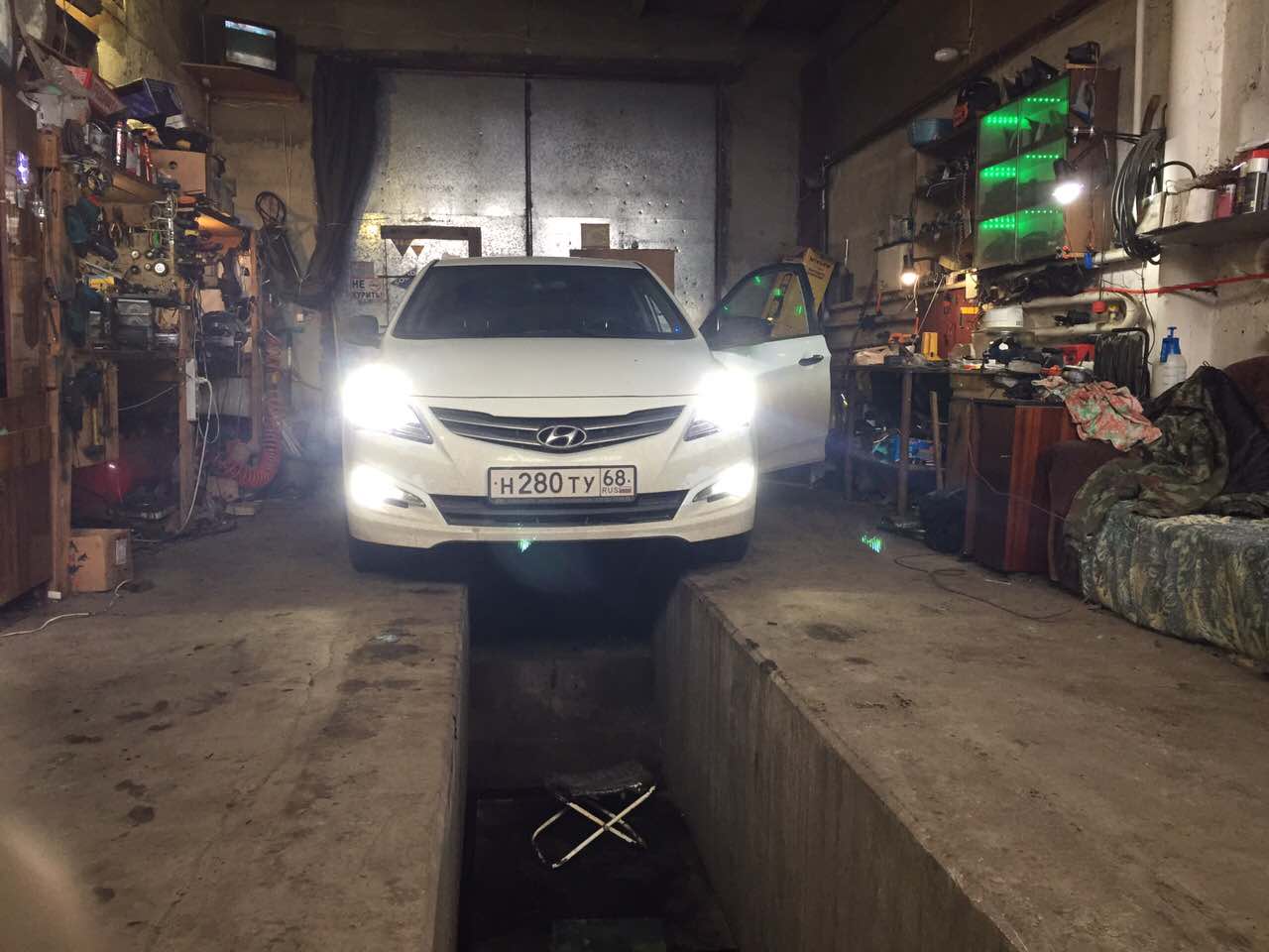

Вот думаю вместо ксенона - поставить диодные лампы , не давно , работник мой , заказал с Али , на Солярис , и когда мы отъезжали вечером с работы , его свет был раза в 3 ярче чем мой , ни кто не пробовал ?

KARYMCHIK
24 марта 2017 16:26
Сообщение #98
Репутация: 49
Сообщений: 1998
Машина: Нива Шевроле
Регистрация: 5.01.2009
PipeSmoker,
Вот , на Солярис поставили , это машина моего автоэлектрика
светит ГОРАЗДО ярче чем у меня ксенон , вопрос в другом - сколько они прослужат
