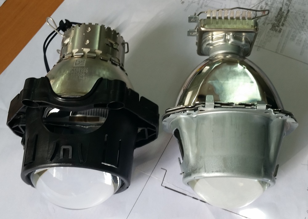

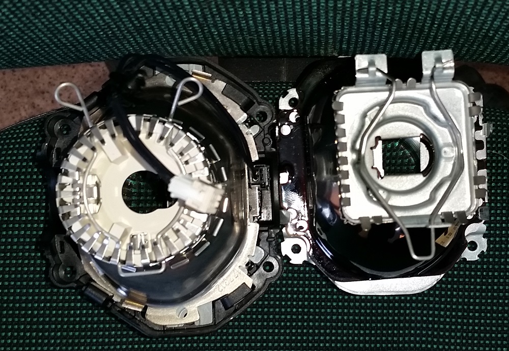

В итоге заказал на Галогену.нет Хелла Интемо, вышло на штуку дороже, чем в остальных магазинах. Сегодня должны привезти, сразу примерять буду, а то не совсем понимаю как там крепления переносить.
Дождался)

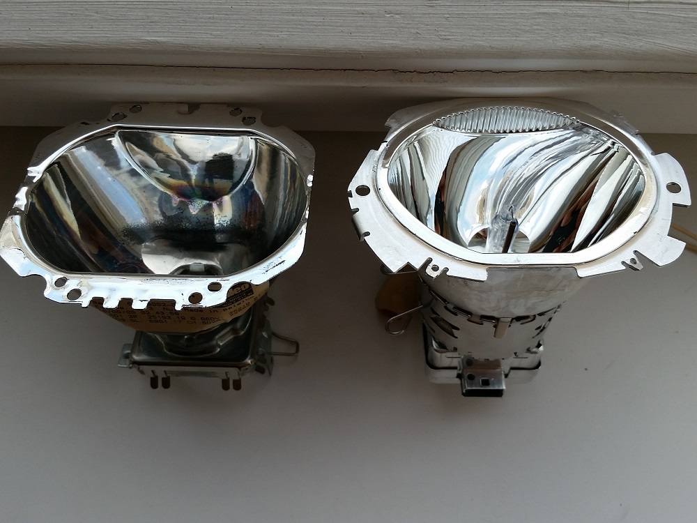

Может кому интересно будет - фото сравнения штатной линзы и Хелловской

Goha_apr,
На них самих артикул не выбит.

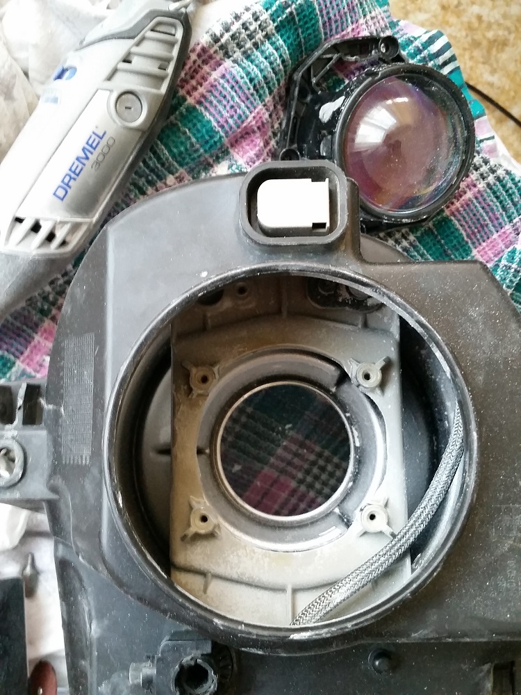

Проточил крепление блока, работы на 20 минут, после чего промыл фару изнутри водой с фейри. Никаких разводов внутри)
с нижней стороны линза встает на родное крепление, с верхней стороны придется еще сверлить.

090
6 августа 2014 20:13
Сообщений: 1762
Город: Оренбург
Регистрация: 25.10.2011
у меня только одна заводская дырка совпала. три пришлось пересверливать. очень удобно это делать бормашинкой. и помоему она на фоке верхней есть.

Yar
7 августа 2014 11:05
Сообщений: 1079
Регистрация: 26.06.2014
У меня в фарах нет автокорректора, поэтому идеальной центровке я предпочел минимум вмешательства(больше всего мне не хочется вскрывать фару, а если высверливать новые крепления(качественно)- без этого никак). При креплении к нижним родным ножкам мне не нужно выставлять горизонт и беспокоиться, что линза будет повернута, однако как итог она закреплена примерно на 2 мм выше условного центра. В верхней части одно из креплений я надпилил, чтобы в получившуюся щель вкрутить саморез(смысл крепить на все 4 самореза? она ничего не весит толком). Итого все работает, надо потестить немного, если эти 2 мм сыграют роль- буду смещать линзу ниже.

Yar
7 августа 2014 14:22
Сообщение #53
Сообщений: 1079
Yar,
Роли не сыграет. Если только снаружи не видно будет.
Получается ты без разборки фары делал? А как ты стекло изнутри промывал? На нем же тоже бывает много налета образуется.
Без разборки, после проточки дремелем крепежной площадки, просто залил внутрь пару колпачков фейри, немного воды и тряс-тряс-тряс во все стороны, слил грязную воду, еще несколько таких итераций, потом поставил на простой проток воды(в окно от ближнего света впихнул душ), промыл от остатков пены, промыл еще раз дистиллированной водой и на 15 мин поставил сушиться феном(обычным бытовым, просто его внутрь направил). Итого: фара изнутри отмыта от копыти и обезжирена, никаких разводов на отражателе, результатом более чем доволен. Вся эта процедура заняла 40 мин.

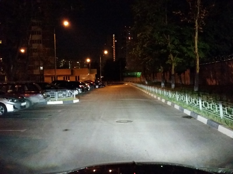

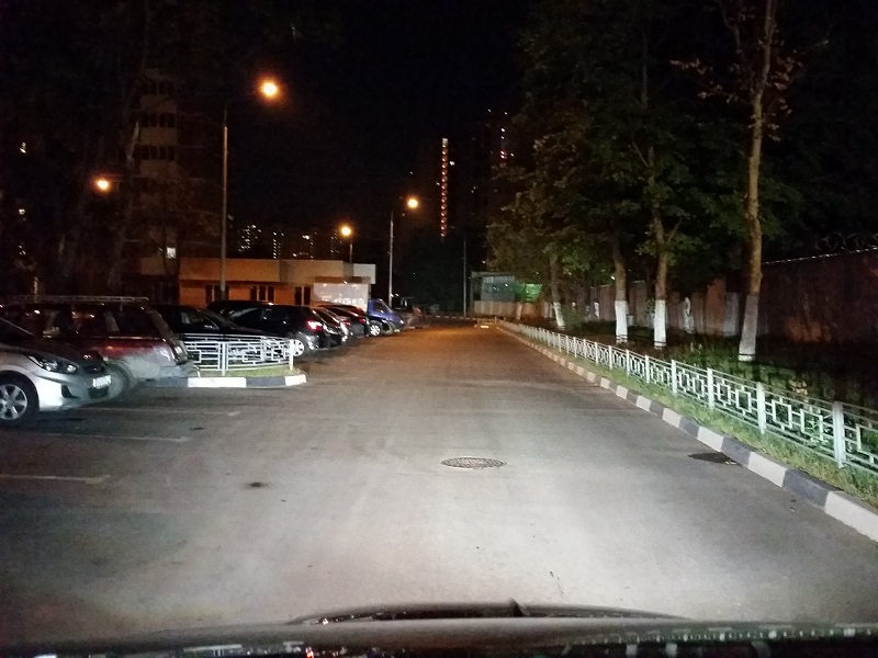

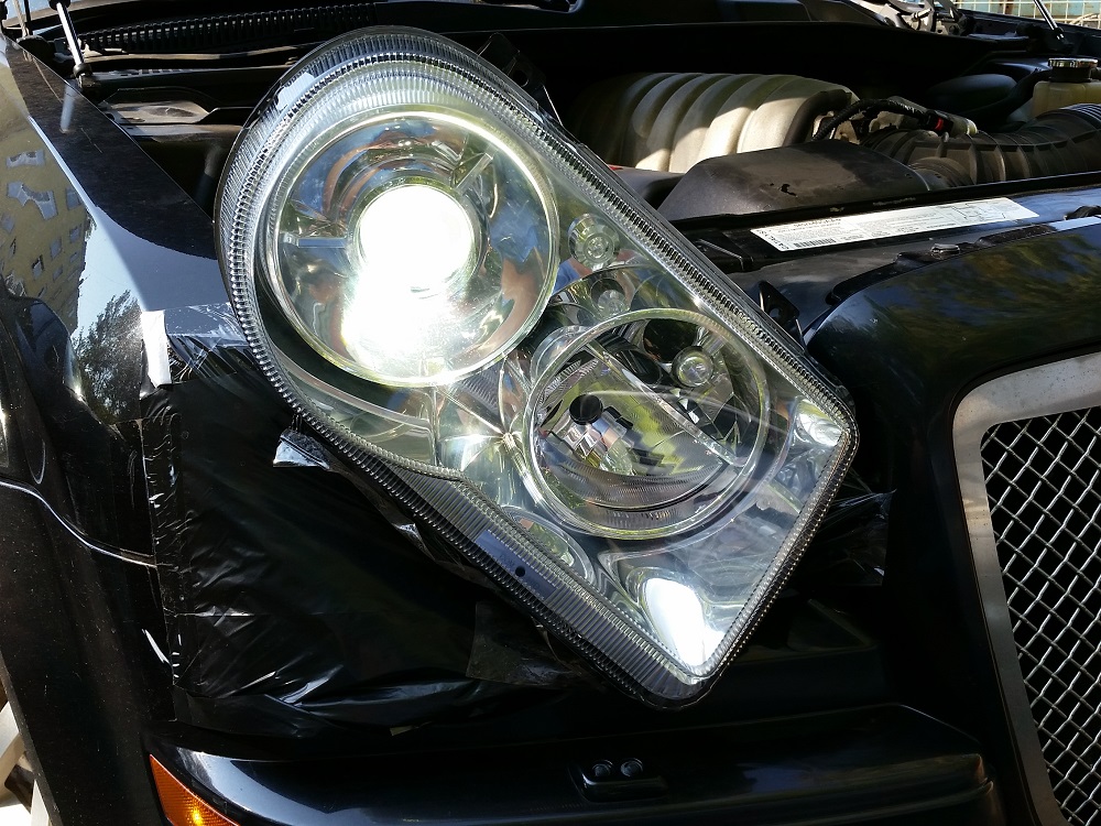

Поставил сегодня фары, все работает, наконец-то появился хороший, годный дальний свет.
PS: после этих фоток ко мне подошли вооруженные люди и очень сильно интересовались зачем я их фоткаю)))
Дальний/ближний свет
8 926 865 64 35

Для более четкой картинки требуется в полной темноте фотографировать, например за городом.
