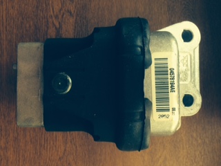

2 октября 2012 08:12
om3n,
04578193АЕ подушка двс, левая.
Менял на своей

Цитата: Casik
4578193АЕ
это левая от AWD. опоры у hemi на заднем и полном приводе разные!!!! конструктивно
хотя хз, по одному каталогу так, по другому не бьется вообще

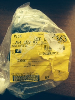

Dimon_K
16 мая 2017 01:13
Сообщений: 319
Город: Владивосток
Регистрация: 25.05.2012
Цитата: Goha_apr
черной завистью завидую тем продавцам. где вы их находите просто загадка.
притом все кричат, что в мск дорого шо ппц
Давайте так, без обид и анти рекламы с моей стороны! Я вам могу предъявить нашу с вами переписку! В целом скажут так - завидуйте, т.к. ваша не уверенность - подойдут не подойдут и направляет покупателей туда где уверенно скажут - это ваше! Вы мне такого не сказали! Поэтому я обратился непосредственно в штаты, что бы мне купили то, что надо, я конечно переплатил, в том числе, к сожалению и из-за вас! А с такими продавцами у меня пол багажника запчастей (я вам писал) было на RWD :)

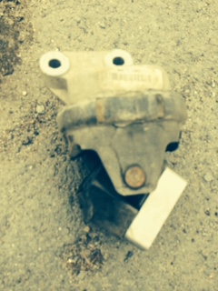

Купил там, потому что мне дали гарантию, что это именно то, что мне надо, а заплатил так много: 1. потому что это не подушка такая дорогая, а рубль такой дешевый (покупал почти в самый пик:)) если бы по "старому" рублю, то это было бы всего 16 200 за все. 2. на фото, видели какая подушка ушатанная! а надо было ездить, подумал - если буду тянуть, может и дороже встанет :)
