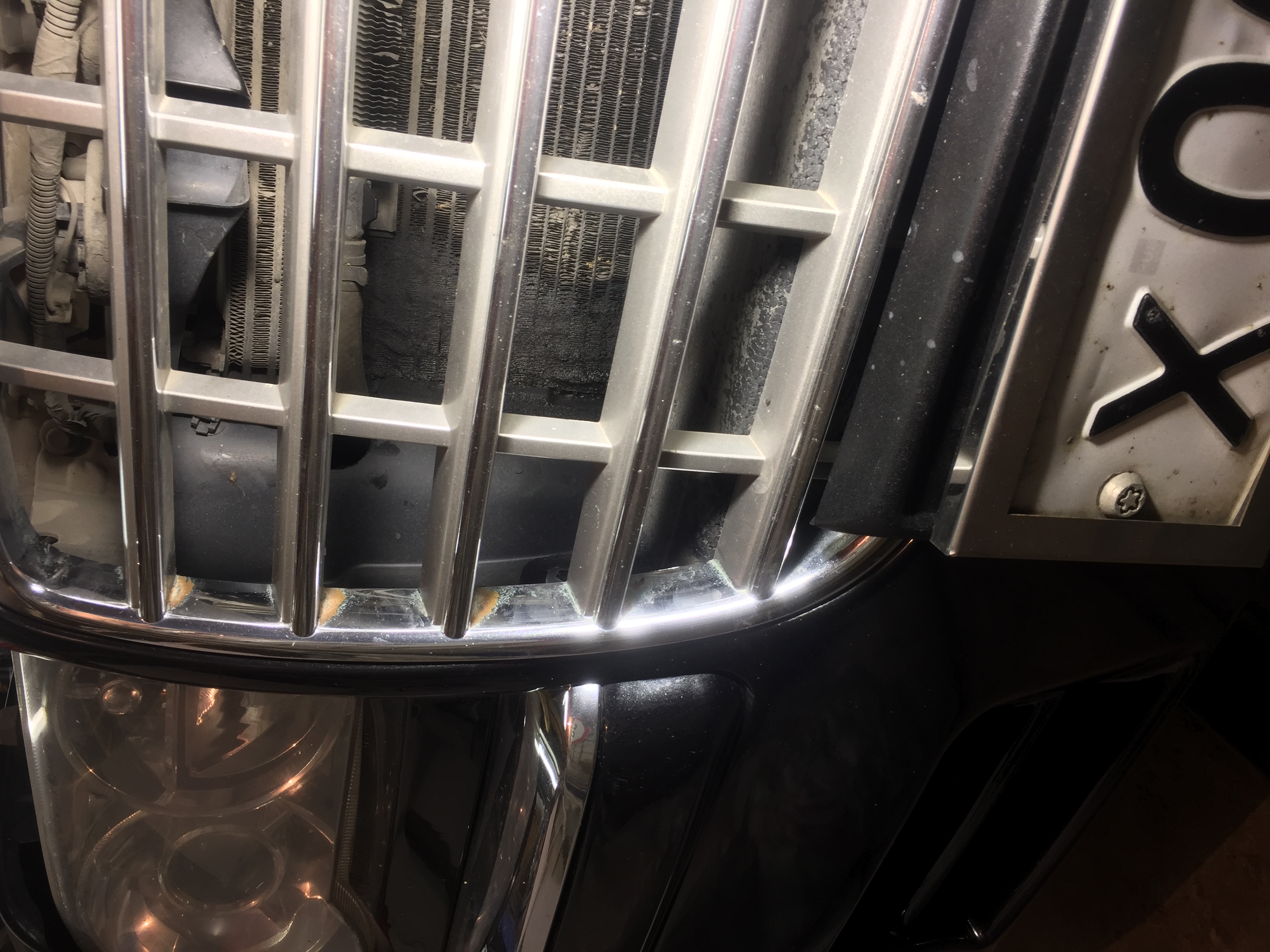

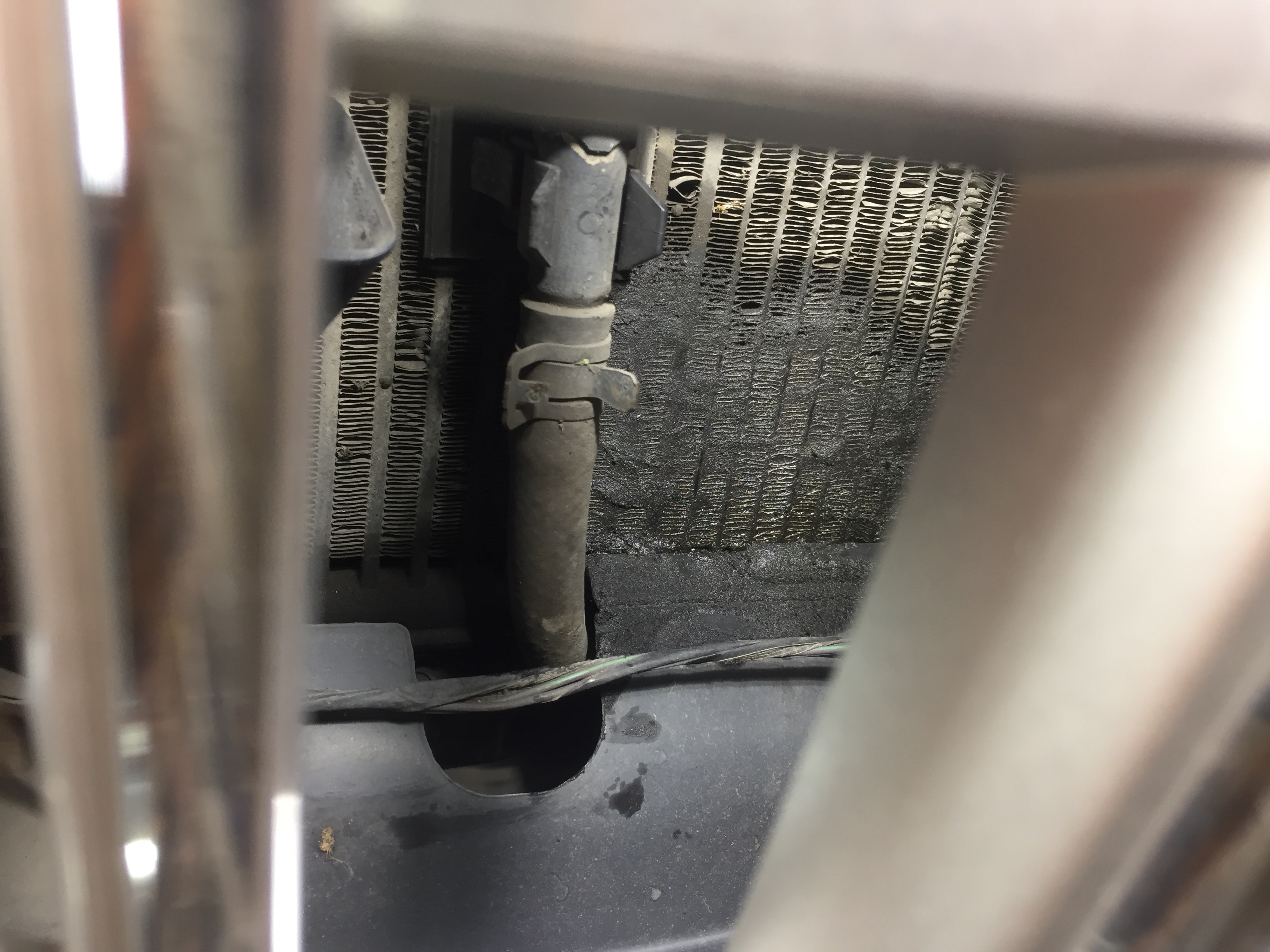

Всем доброго времени суток!
Ребят подскажите пожалуйста, что это у меня за болячка, я так полагаю радиатор кондея сифонит АТФ?
Только замена или есть вариант чинить, кто-нибудь сталкивался, если чинить то надолго? Есть смысл или новый ставить? Новый Ниссен или как его там?
Откликнувшимся заранее спасибо.

Цитата: Sancho36
Sancho36
У Вас скорее всего пластиковым кожухом перетерло радиатор кондиционера, (довольно распространенная проблема) а на самом радиаторе виднеется компрессорное масло, при замене не забудьте подрезать этот кожух по линии сгиба , иначе все повториться
Ориг 05137693AD
NISSENS 94874
Sancho36
28 июля 2017 00:03
Сообщений: 226
Регистрация: 29.09.2012
Андрей76,
Сижу смотрю на фото и об этом же думаю ), спасибо Вам большое, за номера в том числе! :smile:
