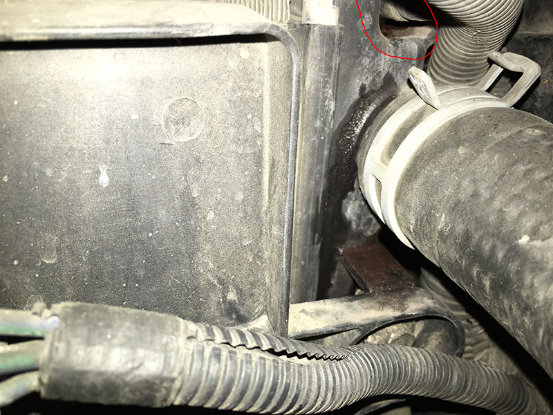

Подскажите, сегодня тоже заметил пятно под водительским колесом. Сначала подумал, что масло ГУР, потом проверил, что уровень антифриза немного снизился, т.к. я его недавно доливал. Открыл снизу брызговики, там всё мокрое под радиатором, посмотрел, что течь начинается в районе Т-образного патрубка, наверху. Но что странно, вроде из под самого патрубка не течёт, телефоном удалось сфоткать, что есть ещё какое-то место, выше патрубка (красным обвёл на фото). Скажите, кто с таким сталкиваля? Но это вроде антифриз, там видно пурпурный оттенок.

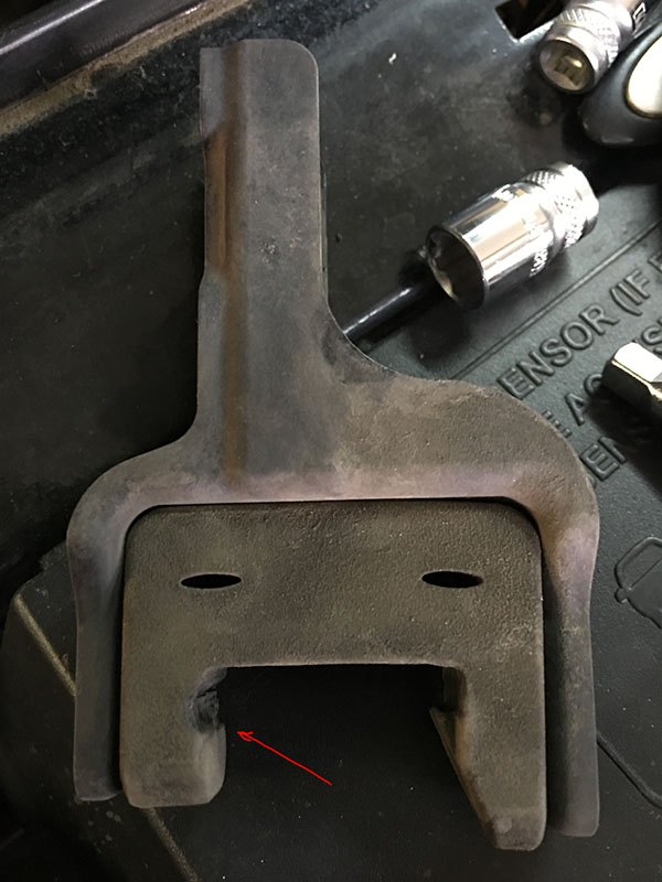

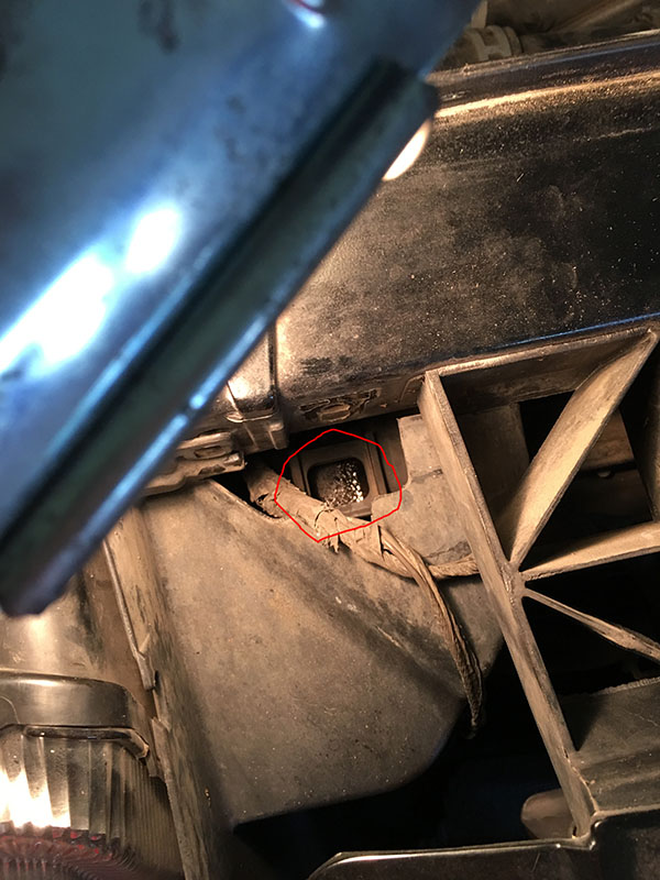

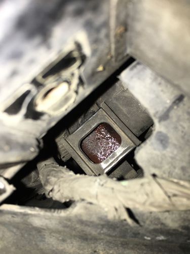

Сегодня нашёл, где именно течёт антифриз - в месте крепления радиатора, на пассажирской стороне. Не понимаю, почему оно там потекло? Может протёрлось от времени, а может, зажим плохо держал его? Я на фотке зажима стрелкой указал, там не должен тоже быть выступ на резинке?
Подскажите, что делать? Снимать и варить пластик, или брать новый радиатор? У меня 2.7 мотор.
