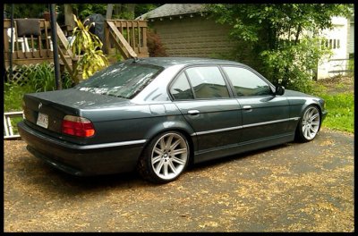

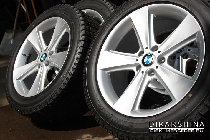

В общем, нравятся мне несколько моделей дисков от BMW
в частности в R19 исполнение вот эти 2 модели:
к примеру на эти нашел объявление за 30 рублей - с резиной 255/50 R19 - перед, 285/45 R19 - зад (подойдут ли нам такие размеры?) что то я не могу найти толкового шинного калькулятора, который картинкой показывает разницу, а не только в цифрах.
ну а по этим ещё не искал объявлений, но на БМВ Форуме каждый день по десятку новых предложений выползает на разные размерности, так что "кто ищет, тот всегда найдет"

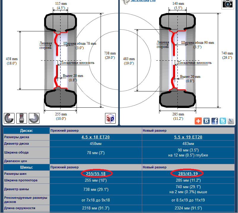

визуальный шинный калькулятор
8 апреля 2012 12:29
Oligarh_Lights,
ооо его то я и искал ))) Сэнькью вери мач Серёжа :drinks:

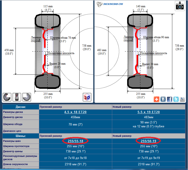

такс накалькулировал ))) теперь не знаю, что бы это значило )))
в общем сравнивал с 255\55\18 (предельным размером для наших 18ых) так что на R19 может будет не такой предельный!? + проставки же будут ещё 2.5-3 сантиметра.
итак сравнение передних колёс:
задних колёс:
расшифруйте пожалуйста
