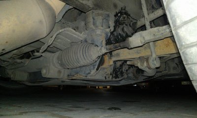

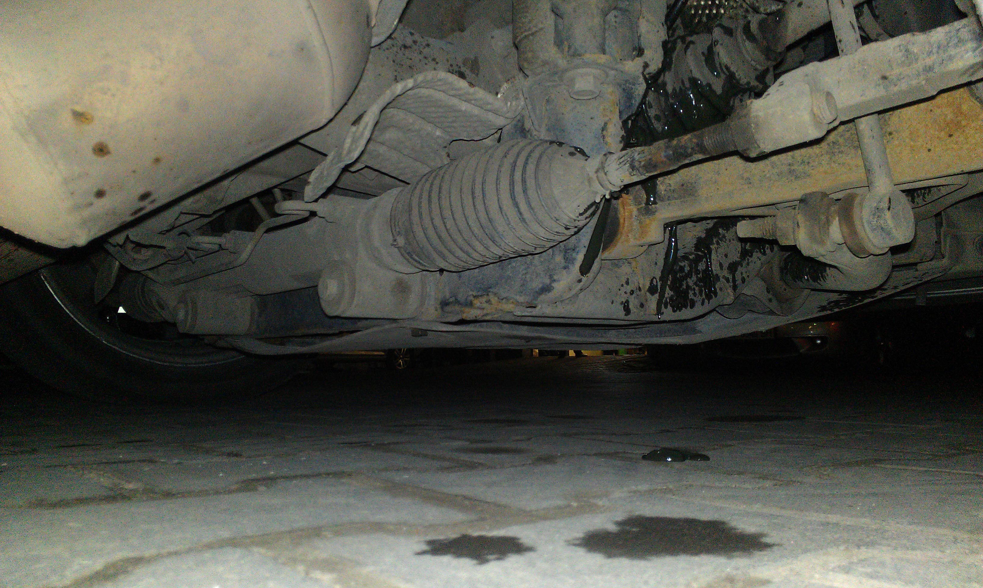

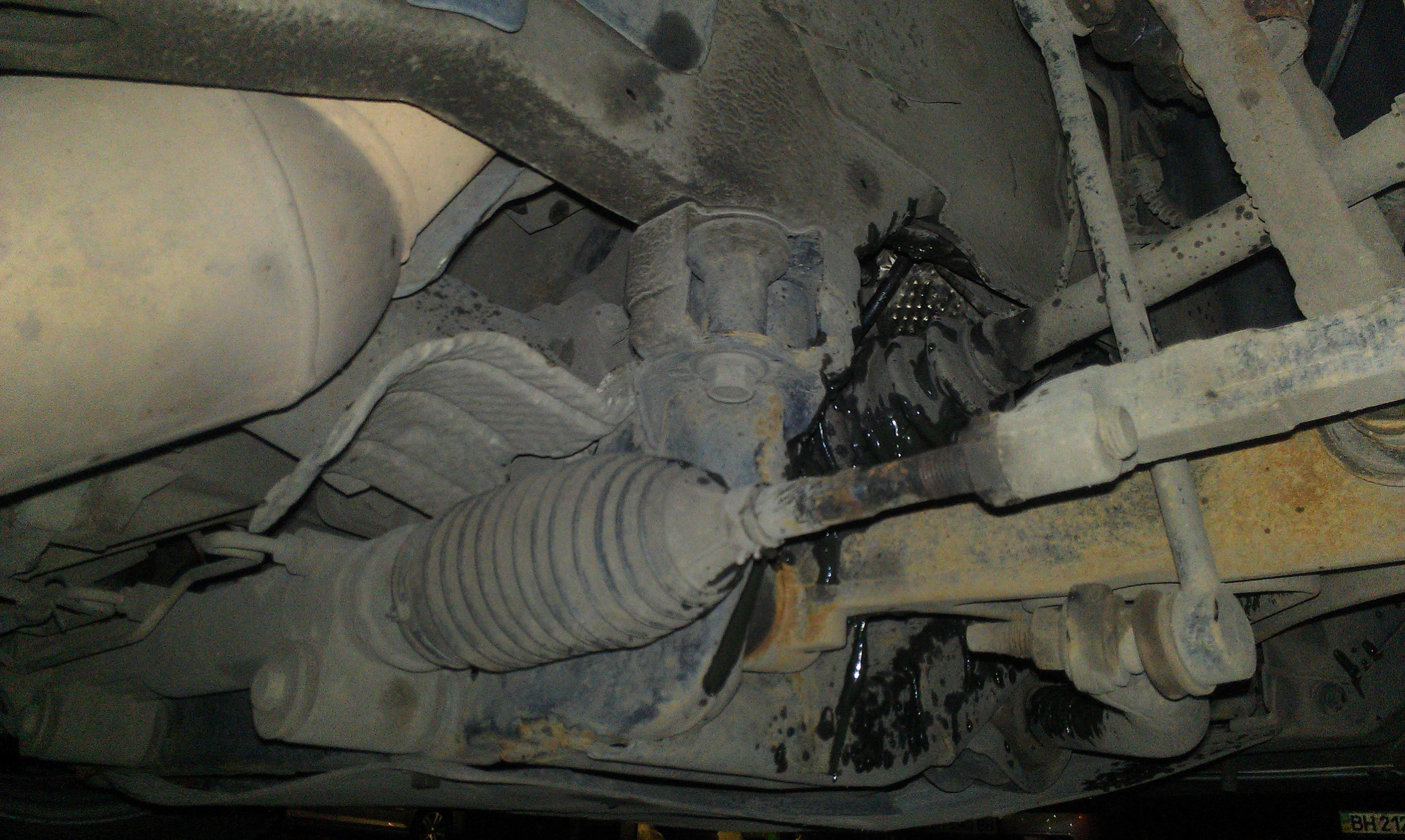

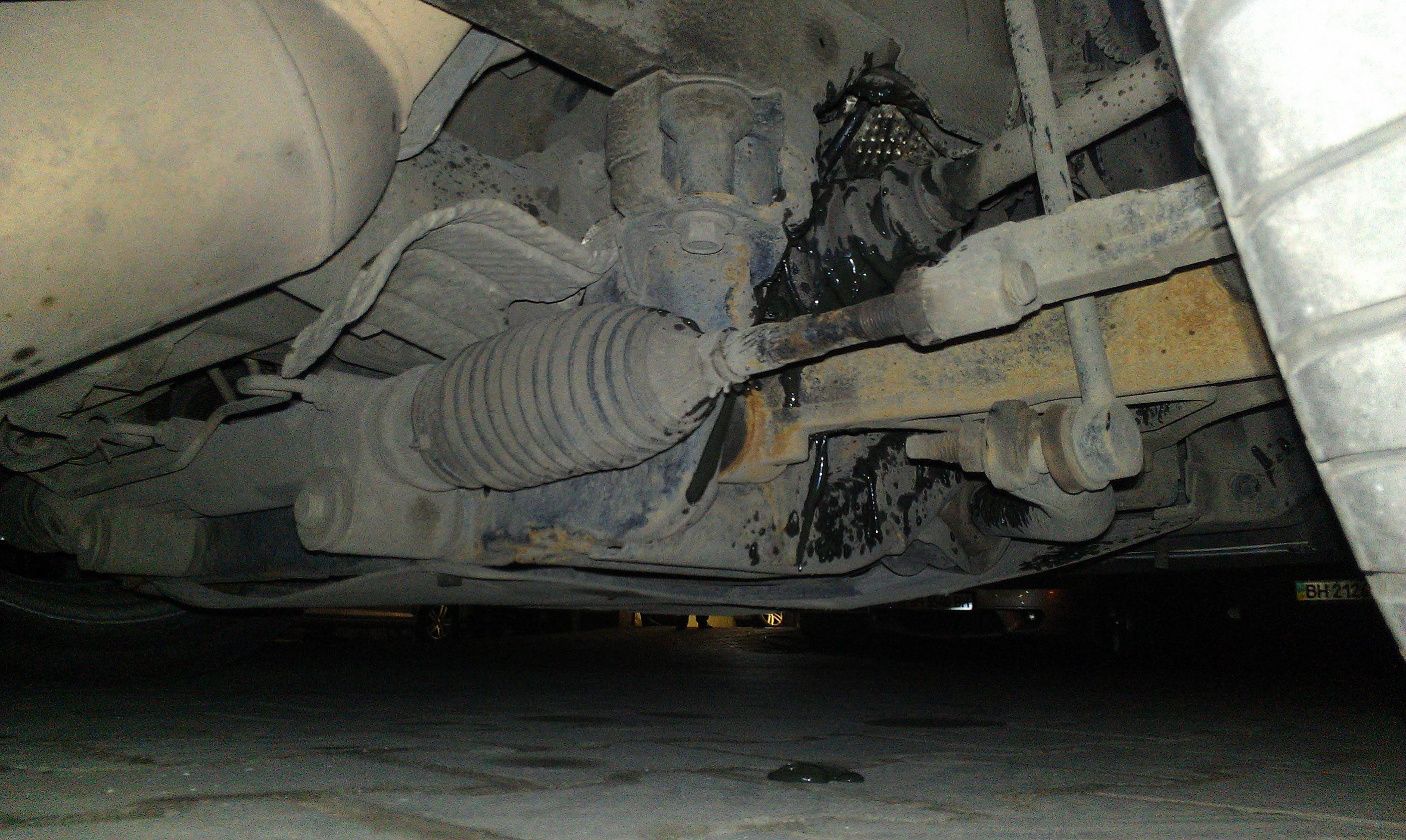

Короче нужен совет по диагнозу,катался вечером бахнулся на небольшой яме ,был сильный удар,че то пробилось походу,больше 15-20км машину качает и трясет,снизу течет масло,еле доехал с аварийками,завез на сто -стоянку оставил до понедельника так как никто не работает уже(выходные)
сделал фото,есть какие то предположения?
Prime-avto
24 марта 2012 22:34
Сообщений: 2178
Город: Днепропетровск
Gardei,
Вытекает смазка с гранаты
Скорей всего согнул полуось привода или расыпалась граната от удара
Коробка явно не течет
24 марта 2012 22:45
А ведь ты прав.У меня такие-же мысли возникли.

Чебурашка,
Другого не бывет
Хоть достать до полуоси
Это не знаю как удариться нужно
Вытекла смазка с гранаты точно
Пыльник порвался чего то ведь

реально обидно что на ровном месте был небольшой перепад асфальта.А удар хороший был.Че то в инете не могу запчасть найти эту,они дорогие?
Prime-avto
24 марта 2012 22:54
Сообщений: 2178
Gardei,
Если согнул полуось
Выравнять можно в Днепре
Шрус только новый с пыльником

Ну судя по фото у тебя с внутреннем проблема,хотя может ничего страшного.При ударе порвало пыльник(может быть подберешь) и подогнуло ось(прайм-авто говорил,что их ровняют).
