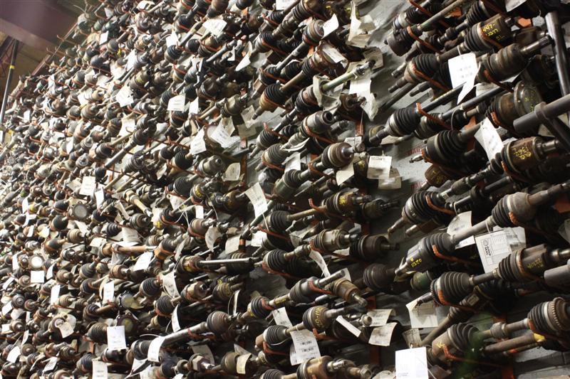

Ну а судя по этому фото(это одно из предложений по запросу полуось на 300с) их до фига
и вероятно они не ломаются,Скорее всего полуось тупо выскочила,как я писал выше.Обязательно в понедельник отпишись что и как.
