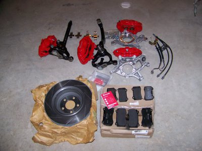

Ну посмотрим ,пока так нормально ,думаю для строкера их хватит .Брембо видел киты с большими дисками,но так и не увидел на авд,а брать потом чтоб не подошло -стремно.Даже на этот суппорт такого размера не налезло родное колесо,нужны проставки,а с ними колесо сидит уже на одних шпильках и торчит с арки

А где там штатные колодки?! там колодки уже другие к конкретным суппортам!! Или вы думаете что колодки и диски с маркировкой брембо стоят на многих машинах с завода?! увы это не так !! да и тормозить например Феродо спорт серий будут не хуже чем брембо!!! Тут большую роль играют суппорта и армированные шланги!! Диски у нас вентилируемые диаметра с головой , перфорацию можно у любого токаря сделать!
Ты зря так распыляешься, я думаю Гардей понял о чем я. А ПРИЛЕПИТЬ можно все что угодно. Главное чтобы это было функционально и безопасно. Стонать от наслаждения с нашей стороны, ему это не поможет. Поможет если дельное что скажешь
Gardei,

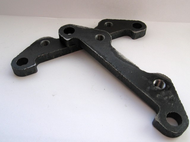

Главное чтобы кронштейн на которых сидит суппорт выдержал. За проделаную работу респект. Хочешь я поищу комплект брембо именно на твой авто?

кроншейн должен держать,время покажет.Это конечно самое слабое место в переделках тормозов.
Ну поищи,именно на авд) есть на заднеприводы..

Gardei,
А СРТшные точно на AWD не встают?

У тебя кронштейны такие приблизительно стоят?

Стоптех становятся даже со стоковыми 18-ми дисками малой кровью. Брембо действительно исключают авд...

да все встанет думаю через переходники,тут вопрос что все сделал на месте,а с срт надо везти с штатов
ага,фрезировщик делал.
стоптех давно еще видел,там они на авд дают переходники,но там цена вопроса большая,и имеем тот же комплект-суппорта ,шланги которые стоят наперед 100уе отдельно,диски большего диаметра,причем замечу не намного большего чем сток .А если ставить большой диск и суппорт под него,то прощайте 18 дюймов колеса.

Сомневаюсь что там у тебя супер разница в эффективности по сравнению со стоковыми суппортами будет. Разницу ты почувствовал из-за проточеных дисков, новых колодок, да и старые суппорта я думаю уже не в супер состоянии были.
Ты сам то разобрался, почему все киты брембо exluding AWD. В чем там разница?
Ну тогда не очкуй :yahoo: Должно быть всё крепко...
наверно дело в банальном вылете ET

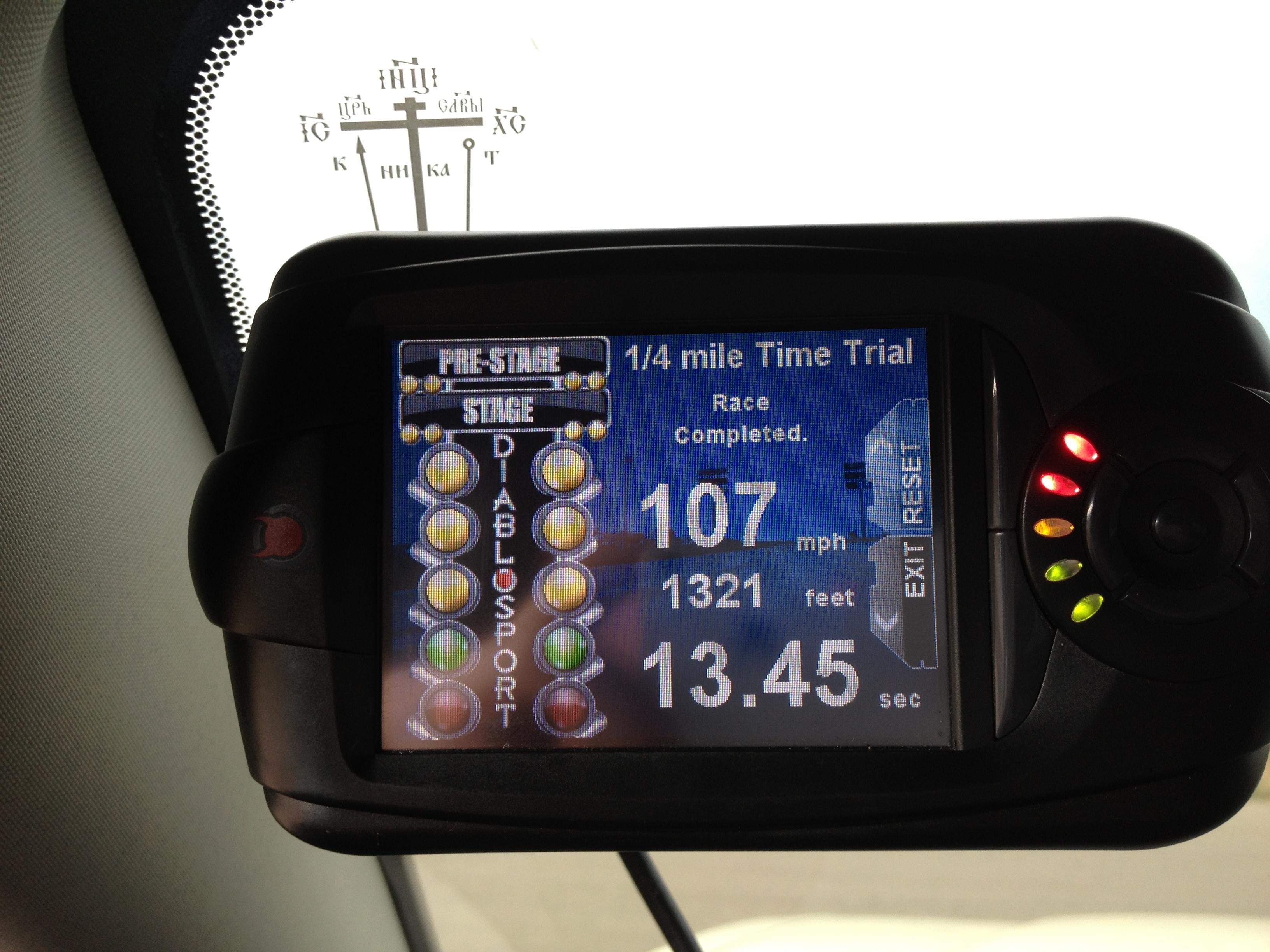

после смены колес такое время на 400метров
0-100 показывает 4.91 лучшее
9 сентября 2012 23:48
Сообщение #338
Gardei,конечно круто, но я с опаской отношусь к замеру через диабло, подтвердить бы эти показания через нормальную телеметрию и если это таки так , то будет весьма круто!
Gardei
10 сентября 2012 23:24
Сообщение #339
Сообщений: 1708
Smerch,
та вроде верно а если и врет то не сильно.Уже на машинах калибровался которые 5сек едут до сотки
