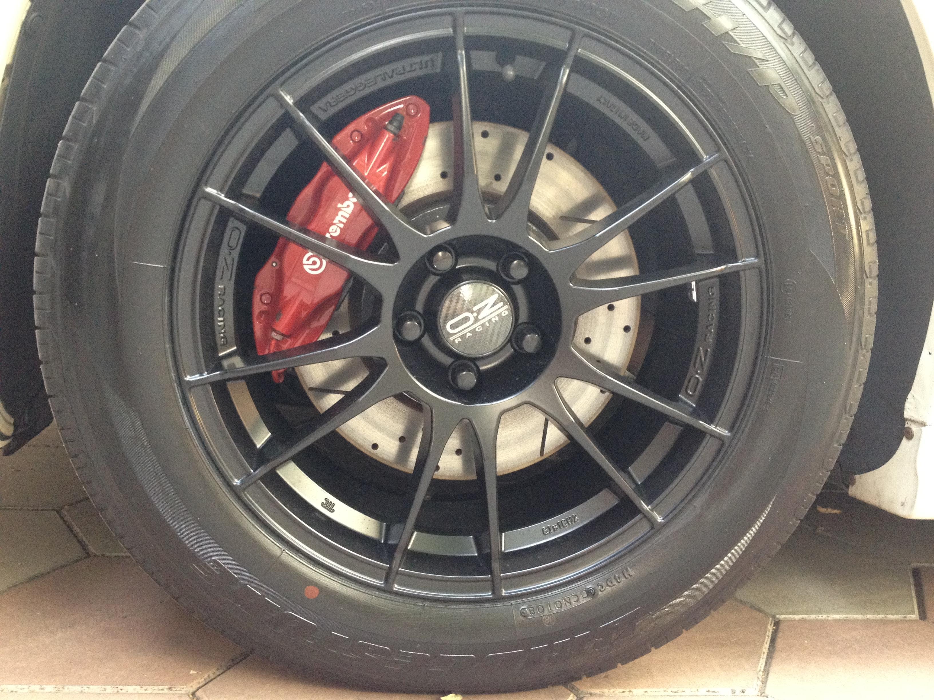

Gardei,
OZ Racing Ultraleggera ?
Gardei
3 сентября 2012 19:14
Сообщение #302
Сообщений: 1708
besheniy,
да

Цитата: Gardei
прикупил новые диски R18
вес диска 8кг ,не ковка
у меня на sti такие стояли)а какие параметры у твоих?
Gardei
4 сентября 2012 11:21
Сообщение #305
Сообщений: 1708
Agdam82,
5х114.3 ,ширина 8j ,вылет ет 35 ,ц.о 75-кольца надо купить
диски купил на ево форуме за 1100$ новые
4 сентября 2012 13:15
Сообщение #306
Gardei,
Ширина 8 - это не мало? Тебе же надо широкую ставить резину...
Gardei
4 сентября 2012 13:40
Сообщение #307
Сообщений: 1708
зачем? у меня родная 18 резина шириной 225 или 235 ,я ее и буду ставить.
4 сентября 2012 13:53
Сообщение #308
Цитата: Gardei
зачем?
Ну так зацеп лучше! Или такой ширины хватает для такой мощности?
Gardei
4 сентября 2012 14:27
Сообщение #309
Сообщений: 1708
та какая у меня мощность.плюс полный привод.Вон все ралийные машины и евики с импрезами чаще всего на узкой резине и дисках.Это если бы задний был бы,то да
на вид мне пофиг уже,хочу чтоб легче было и ехало

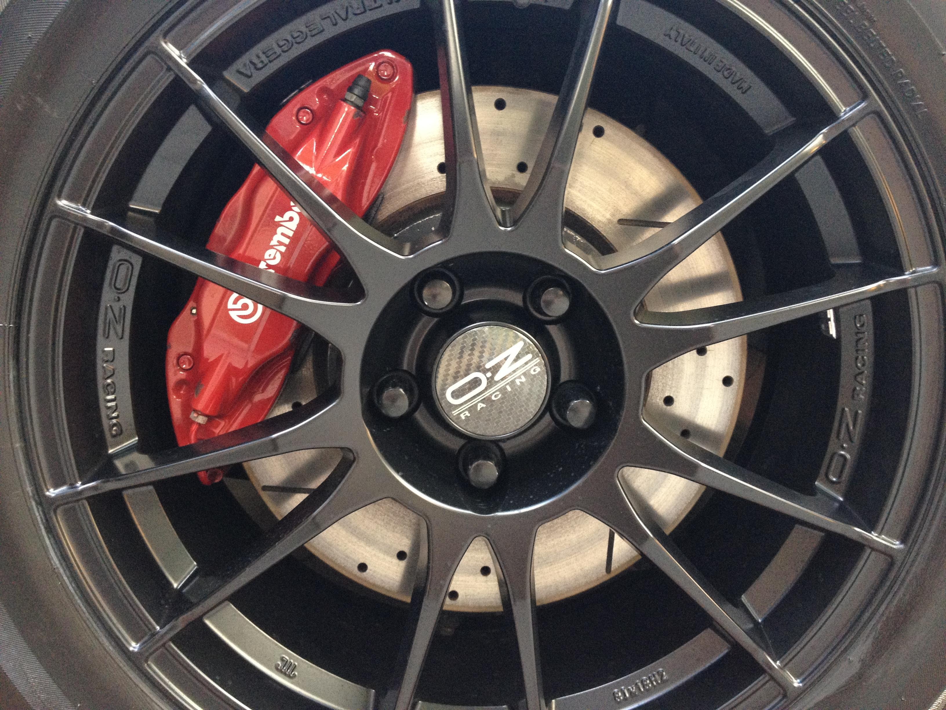

Gardei
5 сентября 2012 19:03
Сообщение #311
Сообщений: 1708
Поставил тормоза брембо впереди уже ,разница с стоком небо и земля ,притом что диски не прикатаны после проточки и новые колодки.Супорта с 10 ево,диски тормозные мои остались .Бюджет до 1000$ ,кто почем найдет суппорта+колодки +работа фрезировщика по переходникам для супорта,ну и установка.Ход тормозной педали большой ,но очень четкий ,и мягкий в то же время ,не надо уже как раньше со всей силы давить тормоз .Ну и диски поставил 18 дюймов ,динамика улучшается .Еще чуть чуть и будет строкер ))Фото вечером,22 конечно намного красивее ,но я гонюсь уже за динамикой

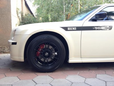

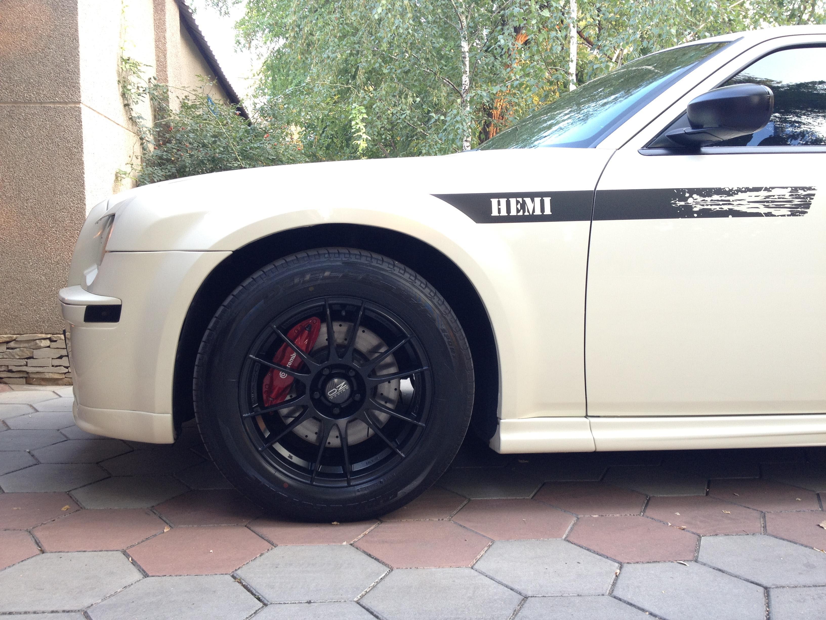

5 сентября 2012 21:25
Сообщение #313
Gardei,
Влад, в обвесе на 18шка наверное уже не айс смотрится?
давай фотки
Gardei
5 сентября 2012 23:52
Сообщение #314
Сообщений: 1708
Kapitan Amerika,
туда надо строкер и компрессор,я пока только на строкер потяну,там же еще и топливную менять надо,и головы хочу портированые.
ну понятное дело,видон не тот,плюс стойки поднял вверх,фотки вблизи только,потом сделаю общий вид.но мне подходит)

Гардей, все гуд смотрится, но только это ведь не тормоза брембо, а просто суппорта брембо не с крайслера.
Брембо для крайслера идут с бОльшими суппортами, с гораздо бОльшими дисками тормозными и колодками. За счет чего она будет лучше тормозить со штатными дисками и колодками?
6 сентября 2012 10:47
Сообщение #318
yury,опять критика пошла!! человека нужно хвалить он первый и единственный с форума кто прилепил левые суппорта при всей вашей критике и убеждённости что не получится!!
А где там штатные колодки?! там колодки уже другие к конкретным суппортам!! Или вы думаете что колодки и диски с маркировкой брембо стоят на многих машинах с завода?! увы это не так !! да и тормозить например Феродо спорт серий будут не хуже чем брембо!!! Тут большую роль играют суппорта и армированные шланги!! Диски у нас вентилируемые диаметра с головой , перфорацию можно у любого токаря сделать!
Gardei
6 сентября 2012 10:48
Сообщение #319
Сообщений: 1708
yury,
Хотя бы за счет большего количества поршней.Поверь ,разница ощутима.Еще шланги поменять и будет еще лучше
6 сентября 2012 10:49
Сообщение #320
Gardei,по теме красава!!! наконец то хоть кто-то доказал что можно прилепить суппорта левые без разглагольствований!!
