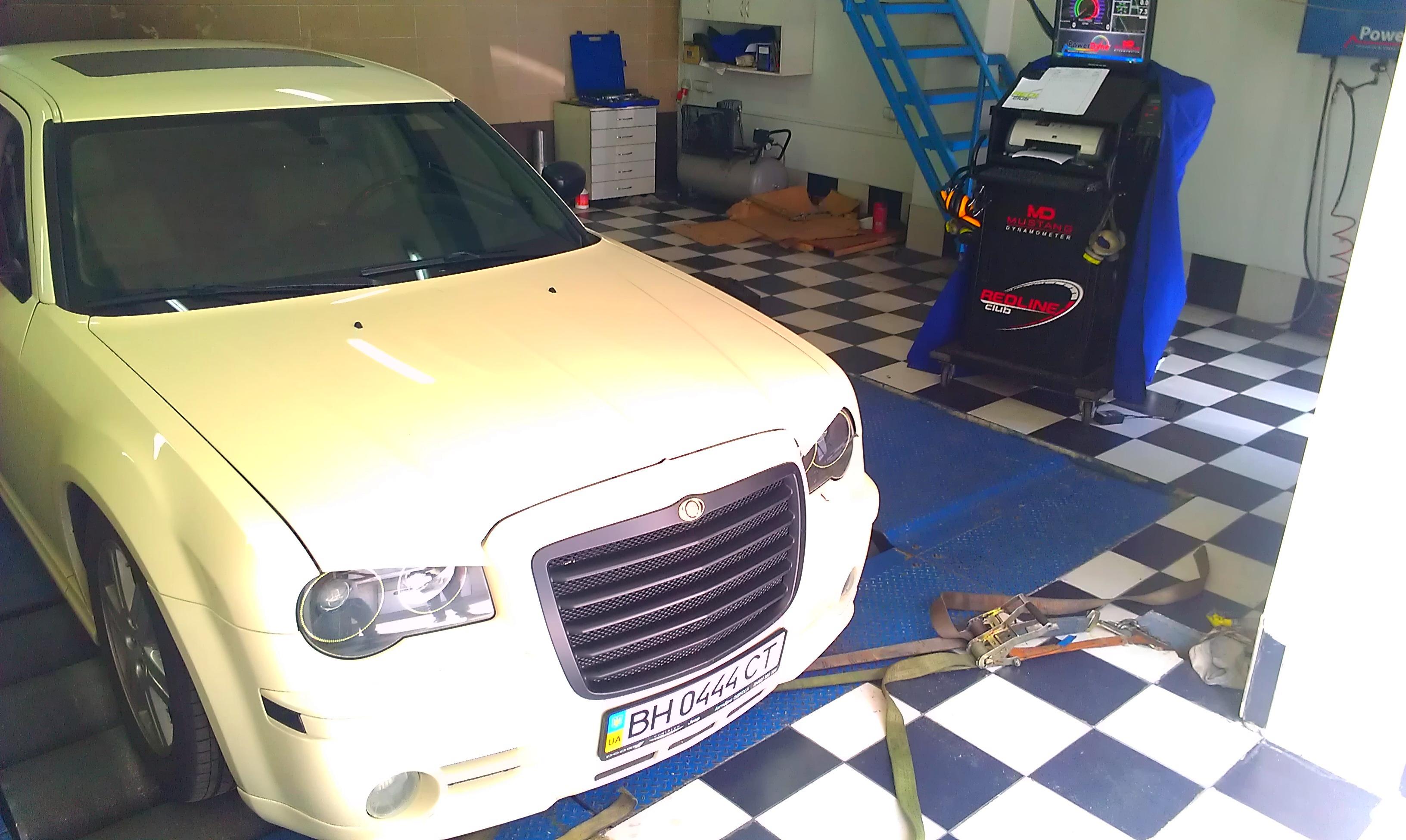

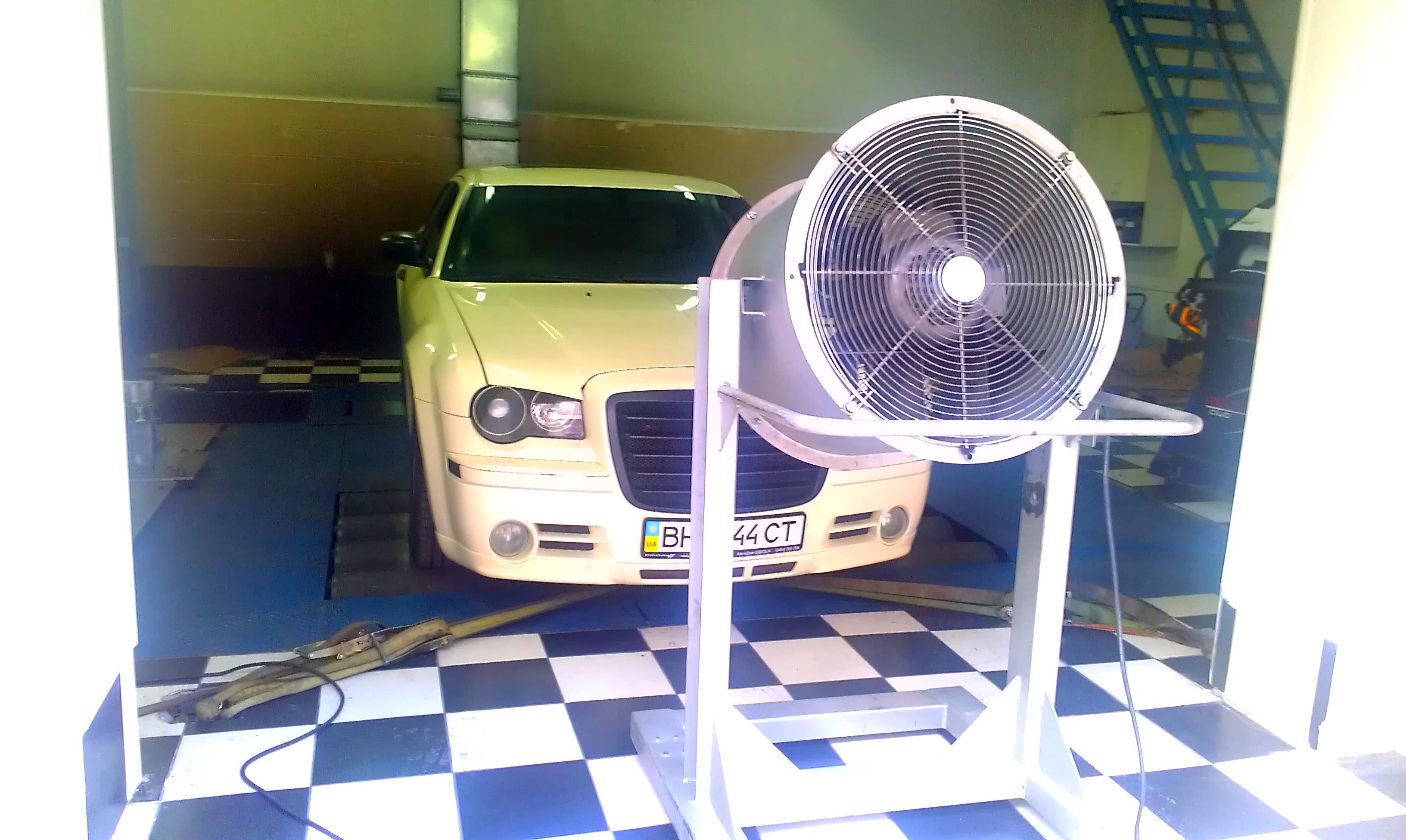

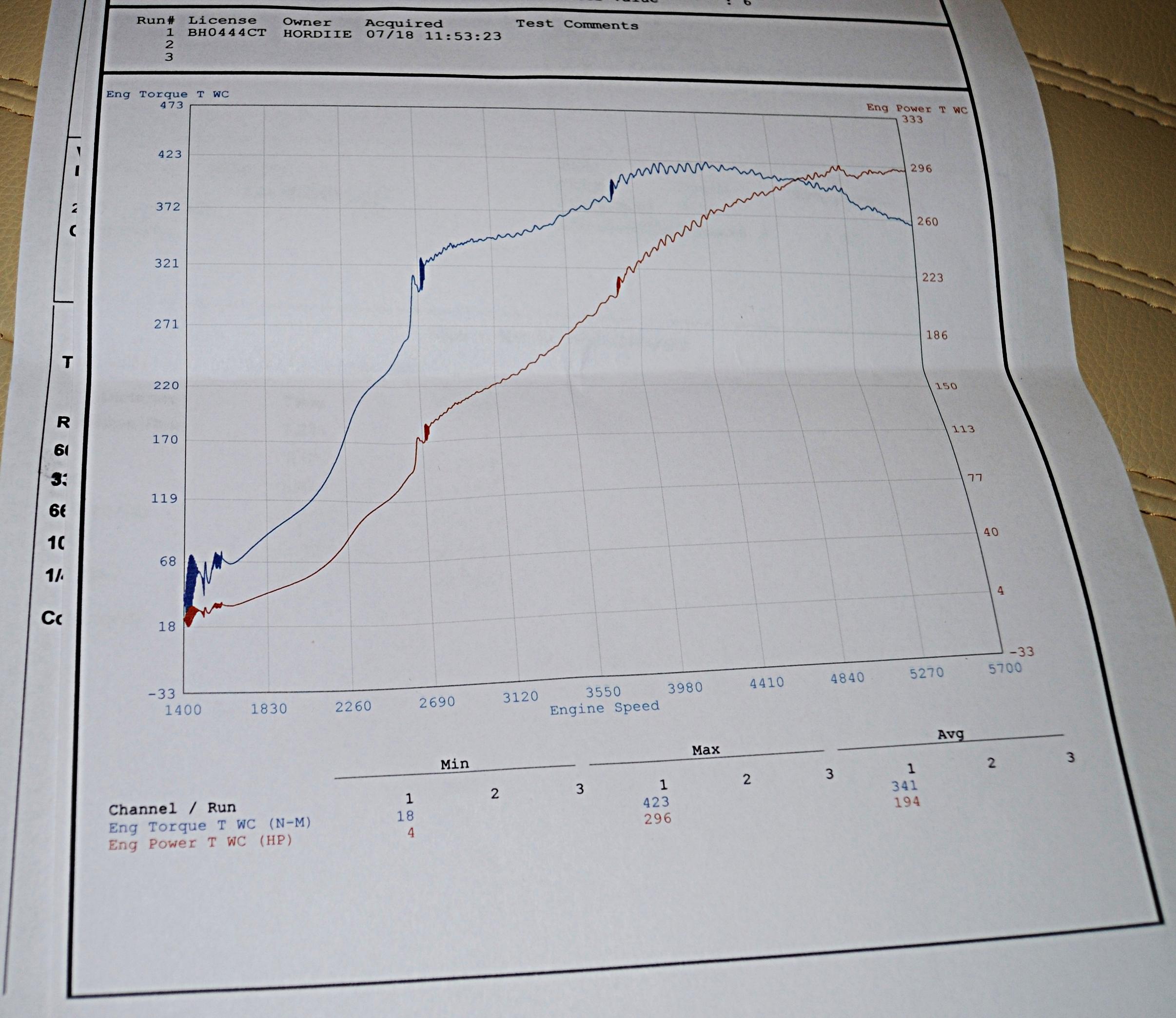

Короче был сегодня в Киеве,ездил по работе,заодно утром заехал на стенд к ребятам в RedLine.Замеры не оправдали ожиданий((
с выхлопом впуском коллекторами без катов мидпайп ,валы и легкий шкиф с прошивкой выходят дали всего прирост 20-30сил на моторе..Короче с колес сняли 296 сил,умножаем потерю коробки и полного привода на 1.25 и выходит 370 на моторе вместо стоковых 340..Ожидал большего))по разгону вроде как 5.45 до сотни
Может дело в прошивке,она слеплена по логам,хз короче ,тема для размышлений)

Gardei,
Если 5,45 то это полюбому не 370, а 400 и больше должно быть.
Один вал 50-70 дает. Чип, выхлоп, прямоток, впуск добавляют еще 30-40 минимум..
Не то намеряли на стенде или вообще не настроена.
Не понял что за легкий шкив.
Gardei
19 июля 2012 10:57
Сообщение #216
Сообщений: 1708
6.4 будет строкер у меня когда поставлю)
xray,
стенд все хвалят в интернете что супер точный
насчет тех сил что ты написал я тоже так думал,пока не замерился
смесь была тоже в норме ,я до этого ее выставлял ,как широкополоска пришла.Написал Диме пока,посмотрим что скажет
