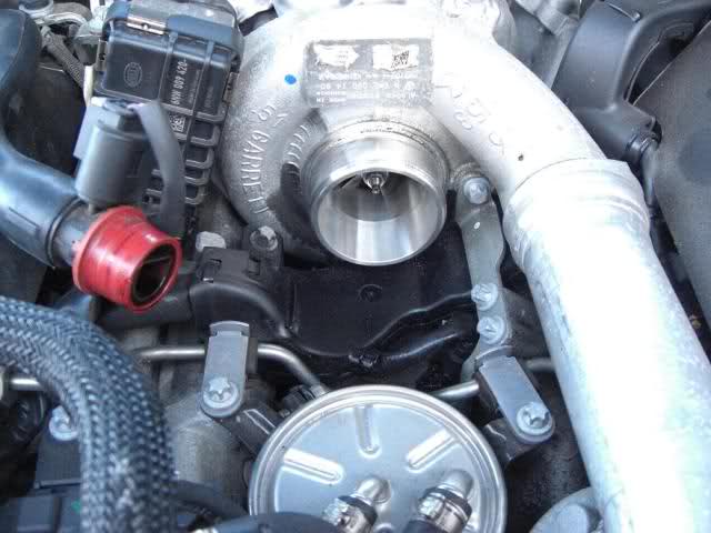

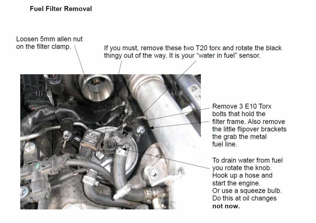

Oligarh_Lights,
бугемот,
Хотелось бы для себя разобраться:
Вот фото фильтра с двигателя CRD с установленным датчиком воды по центру. И электрические разъемы к нему.
А вот фото фильтра без датчика воды. Только подводящая и отводящая топливные трубки видны.
Вот выдержка из мануала, где указано, что датчик воды находится по центру фильтра сверху (красным выделил) и т.д.
SEPARATOR-FILTER FUEL AND WATER
DESCRIPTION
The fuel filter has a 5 micron element and was designed for improved high altitude operation. Another design feature
is better re-start after the fuel tank has been completely emptied. The water drain and water in fuel (WIF)
sensor are located on the top of the filter.
Water is drained by using the in-tank electric fuel pump to generate flow
Так вот хотелось бы понять, где собака порылась)))
Может от года выпуска наличие датчика воды зависит? Может камрады отпишутся у кого есть/нету?
