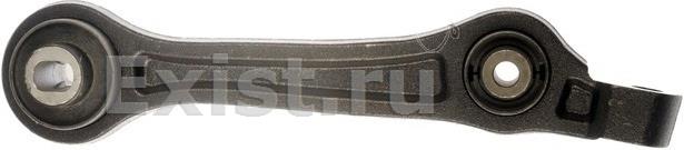

Deema,
насколько мне не изменяет память, новый оригинальный рычаг я покупал в районе 100 баксов. Не? за эти деньги вы получаете новый сайлент и новую шаровую. Есть смысл его ковырять напильником?

yury Не 100 $, а 200 $
Хотя нет ! Уже подешевел ! В "Бета-авто" уже по 4050 р. продаётся "Мопаровский"

Сообщение #83
После дефектовки подвески оказалась проблема в одной шаровой в этих рычагах и трещины в сайленблоках.трещины небольшие и вполне можно было не менять.Но как еще мой дед говорил,лучше сделать один раз и надолго, заменил оба сайлента и реставрировал оба шарнира ,время покажет.Спасибо молдавскому комраду,он дал номера по мугу,,все подошло идеально.Кстати на ебее уже сайленты (99) подешевели-11 баксов

Регистрация: 29.11.2010
sergey mogilev А мы почему эти номера МУГовских сайлентов не знаем ?
Потому что не хотим.
Вся информация есть на сайте,под нос подсунули на первой странице. :read:

сержик,Про эти сайленты писали столько,что меня среди ночи подними и спроси и я отвечу----вот они My Webpage
А мне шаровую восстанавливаю за 10 долларов и сайлент покупаю за 15 долларов. + 1 доллар запресовать сайлент в рычаг.
Ну и проделываю я это все ради собственных знании и ради самоутверждения, что я это могу сделать и буду знать: что? где? почем?.
Итого получается из серии А вам слабо? : 26 долларов.

sergey mogilev Это сайленты (К200199 МООG) для заднего (поперечного)нижнего рычага передней подвески ! В нём же стоит второй сайлент (к которому низ стойки прикручивается) К200200 . Я их сегодня поменял ! А таинственен номер салента для продольного рычага , у которого второй конtц шарнирный ! Ты его знаешь.........???

сержик,
По моему в начале темы была схема с номерами,на ней и укажи.возможно речь идет о заднем плавающем сайленте,так это от мерина,притом в разных вариантах.Никаких других шарнирных сайлентов менять не приходилось.По задним сайлентам есть отд. тема,там и номера

ребят помогите найти номера сайлентов в этот рычаг.за ранее спасибо!
Женя у тебя поиск сломался???
moog k200199 и moog k200200
Это если сам рычаг оригинал, а если уже аналог, то большой свйлент будет болтаться.
