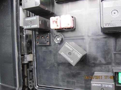

может кому пригодится
проблема с дворниками действительно была в реле как описано в этой теме http://www.my300c.ru/forum/topic_5095#post-103453
номер реле 5269988AA есть во многих магазах в наличии, стоит около 500 рублей
расположены реле по центру (по крайней мере с 3,5) их можно найти методом научного тыка путем последовательного выдергивания реле
за дворники отвечают два реле (какое за что я хз, просто поменял то которое глючило)

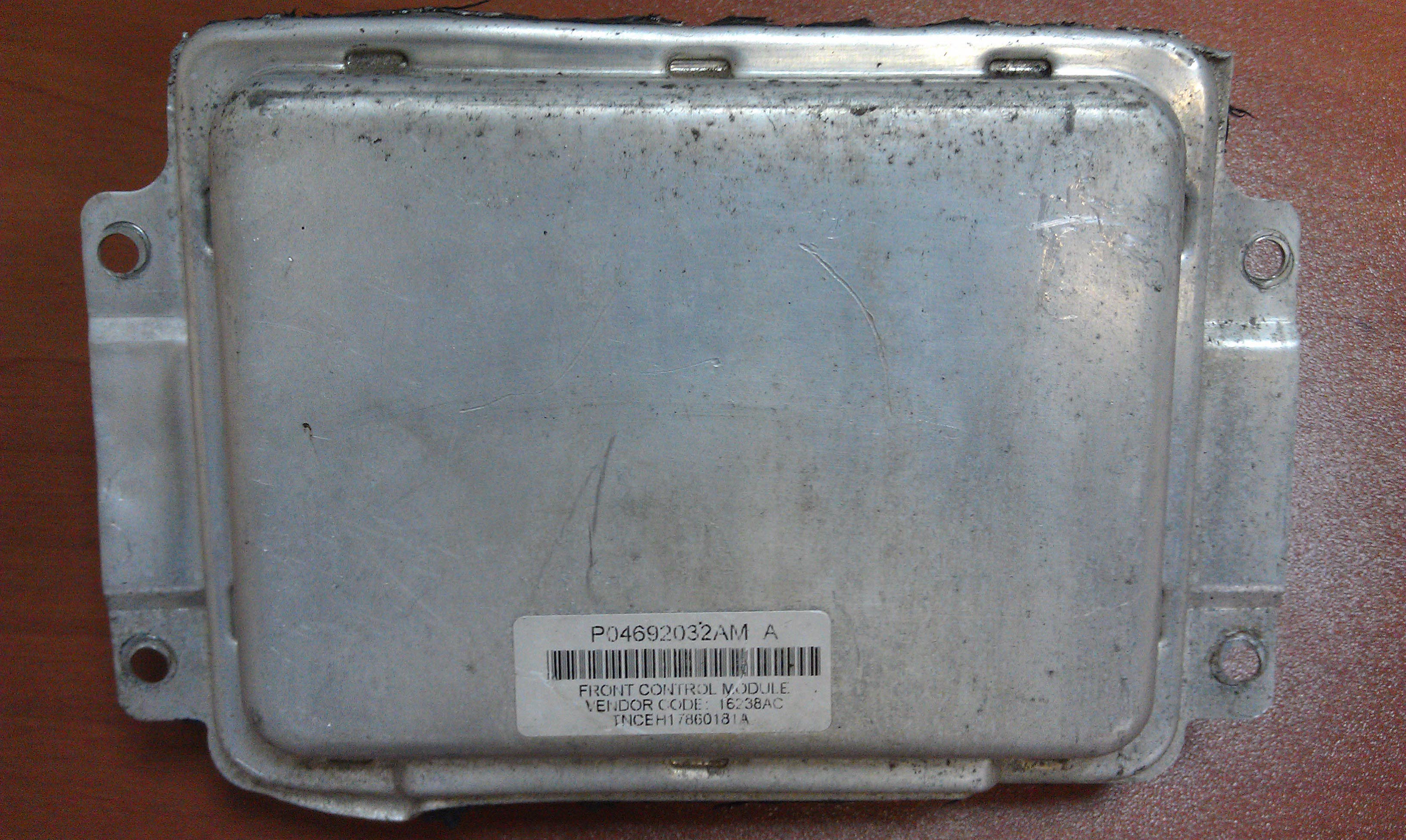

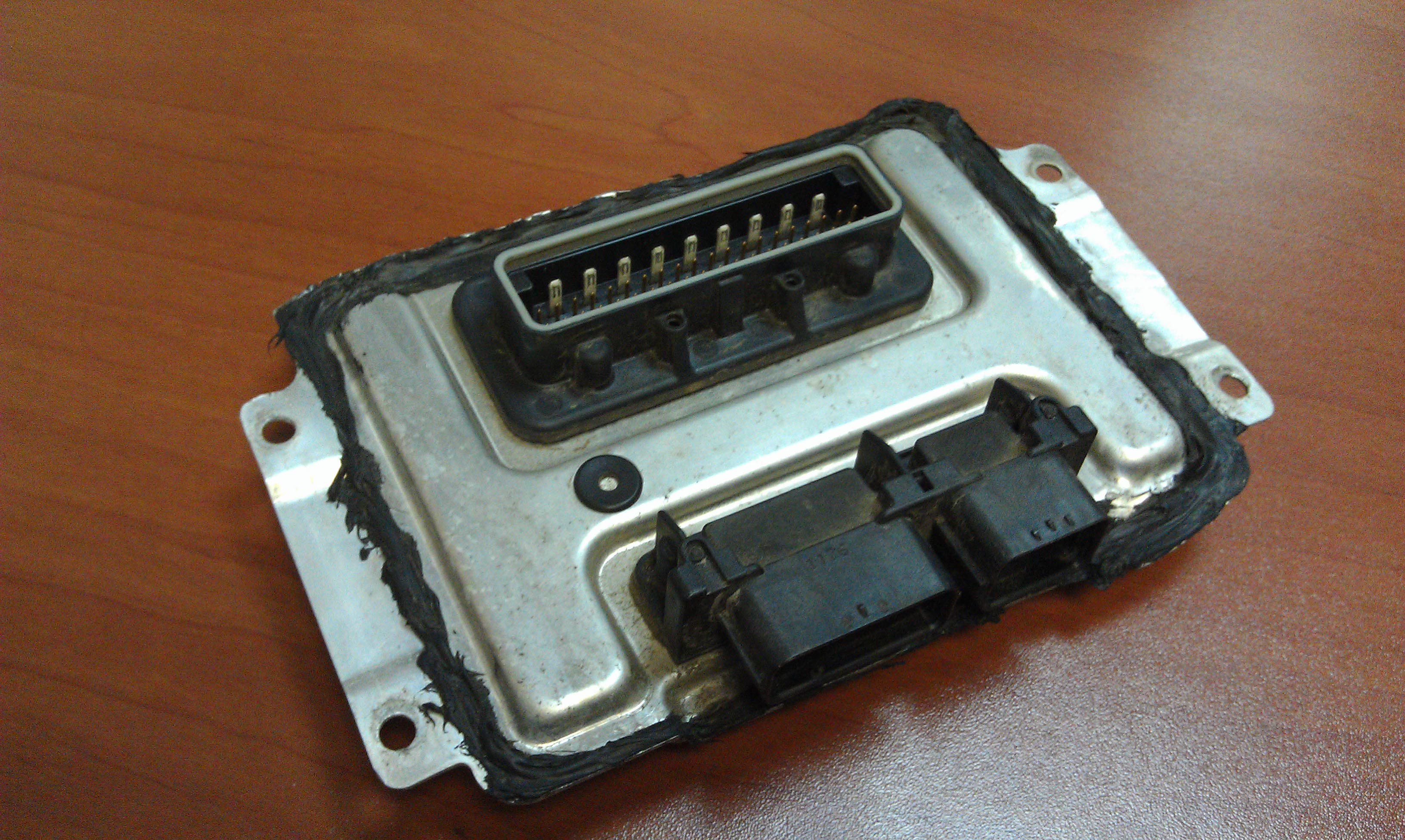

Вот и съездил к Дилеру (АвтоЛайт): заменили модуль переднего управления FCM (MODULE FRONT CONTROL, катал.№ 04692032AM) - сразу всё заработало! Похоже, в данном случае причина была исключительно индивидуально "моя", т.к. данный модуль до меня кем-то вскрывался и что-то с ним делали, затем замазали герметиком (правда это было, как минимум, 2 года назад). Видимо поэтому он со временем и вышел из строя (попадала влага и т.д.).

BlackTiger21
3 сентября 2012 10:17
Сообщений: 358
Город: Москва-Нальчик
Регистрация: 21.02.2012
Здесь теперь живет новый модуль FCM :
А это снятый модуль FCM (MODULE FRONT CONTROL) катал.№ 04692032AM:

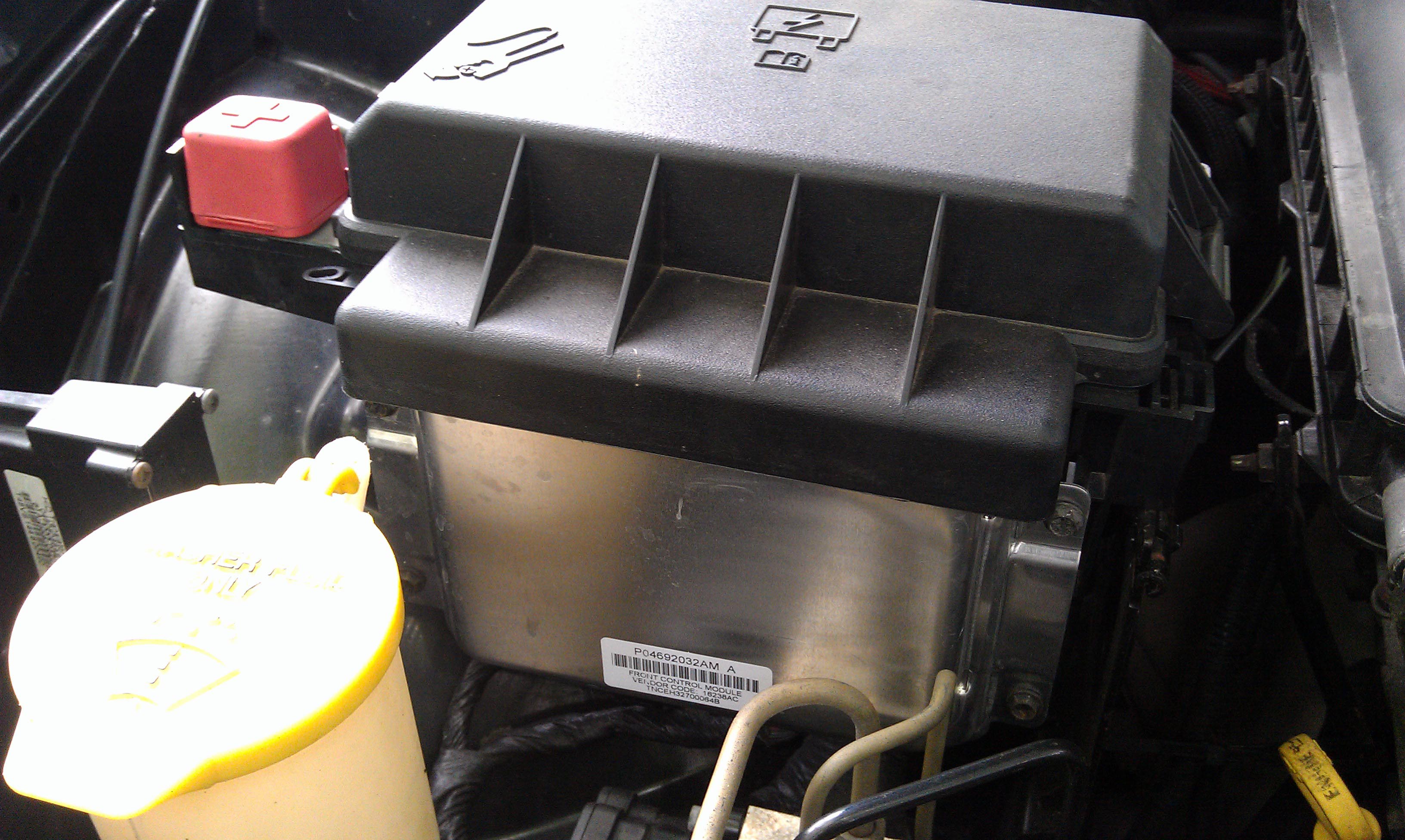

papay
6 января 2017 14:25
Сообщений: 876
Машина: €-restyle, 2.7
Регистрация: 6.05.2013

papay
8 января 2017 00:18
Сообщений: 876
Цитата: NORES
где оно стоит в переднем или заднем блоке?
Передний. Вот он:
