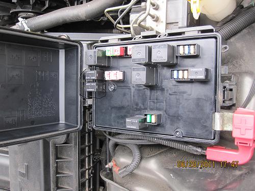

Срочно требуется совет. Пошел дождь,включил стеклоочистители,остановился,заглушил мотор,выключил стеклоочистители,а они не выключаются,ключ при этом уже в кармане.Сейчас сорвал разъем с моторчика(он какой то странный-видать электронный),лазил под капот отделал пиджак,дождь идет постоянно,зае.....ся постоянно лазивши. Да, нереключатель находится в выключенном положении,а щетки херачат на одном из средних,программа с паузами не работает вообще,датчика дождя нет.HELP!!!!

Ну вот и отчет: Снятие клем и разъемов ни к чему не привели .Поехал к электрикам.Их было двое,один мой старый знакомый,опытный,ну и скажем так ,не молодой,второй -молодой парень с пытливым умом и светлыми мозгами.Первый посмотрев,что-то проверив ,зевая приговорил блок комфорта(это такая запаянная коробка со всякой электронной хренью находится как раз под реле на рисунке. Коробку вскрыли,выгоревших элементов не обнаружили.Мне было предложено приобрести новый блок.Прикинув во что это мне встанет и включив свои мозги я зашел на форум,скачал мануал,нашел очень плохо скопированную схему(кстати нет ли нормальных схем?),На этой схеме удалось прочитать,что у нас есть реле, которое выключает дворники и реле ,которое меняет скорость и отвечает за паузы(они объведены на втором фото) С помощью молодого электрика( "опытный" уже отвалил) путем элементарной перестановки реле,прослушивания и прощупывания выявили проблему(на первом фото) Реле это я уже где-то видел ,думаю оно распространено,завтра поеду и куплю.Могу предположить,что многие проблемы со стеклоочистителями кроются именно в этих двух реле ,так что -дерзайте.
