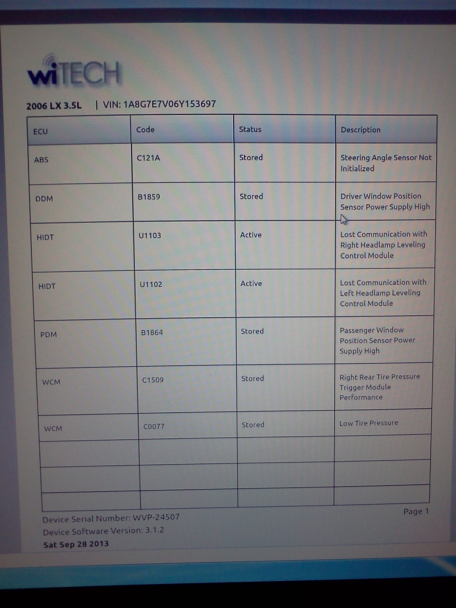

заехал седня на сканер...
букет ошибок выглядит вот так:
какие есть мнения? :read:
28 сентября 2013 10:17
vvs81,
Виталя, а тебя что нибуть беспокоит по машине?
1) датчик положения рулевого колеса. Возможно требутеся калибровка. Руль то ровно стоит?
2)датчики положения стекла водителя. Возможно требуется калибровка.
3-4) по корректорам фар. Фары оригинал? Автокорректировка работает?
5) тоже что и в позиции 2
6) ошибка по тригеру заднего правого колеса. Возможно был отсоединен при включении зажигания. Либо нестабильный контакт (коррозия разъема)
7) общая ошибка по низкому давлению в шинах (см. пункт 6).
Учитывая что почти все ошибки стореные, и незначительные следует думать что все нормально.

а насчет моих ошибок...
1) руль ровно
2) как?
3) фары тайвань с анг.глазками (вот такие)
4) что за триггер? как исправить ошибку?
I want to believe (c) - Fox Malder
судя по всему замена блоков FCM / PCM отменяется! :yahoo:
Цитата: vvs81
а насчет моих ошибок...1) руль ровно
кстати, после снятия рулевой рейки и перебором передней подвески, я все забывал сделать сход-развал...
или это тут не причем?! :dontknow:

Поверь, это еще не куча ошибок. А обычное явление. Не все про них знают (что они у них есть).
Как раз таки "при чем". Скорее всего сохранилась с тех пор.
Калибровку стеклоподъемников нужно делать так же как и сиденья (водительское). Передвинуть до крайних положений и задержать на несколько секунд. Так пару раз. После этого будет работать автоматика стеклоподъемников и память сидений.

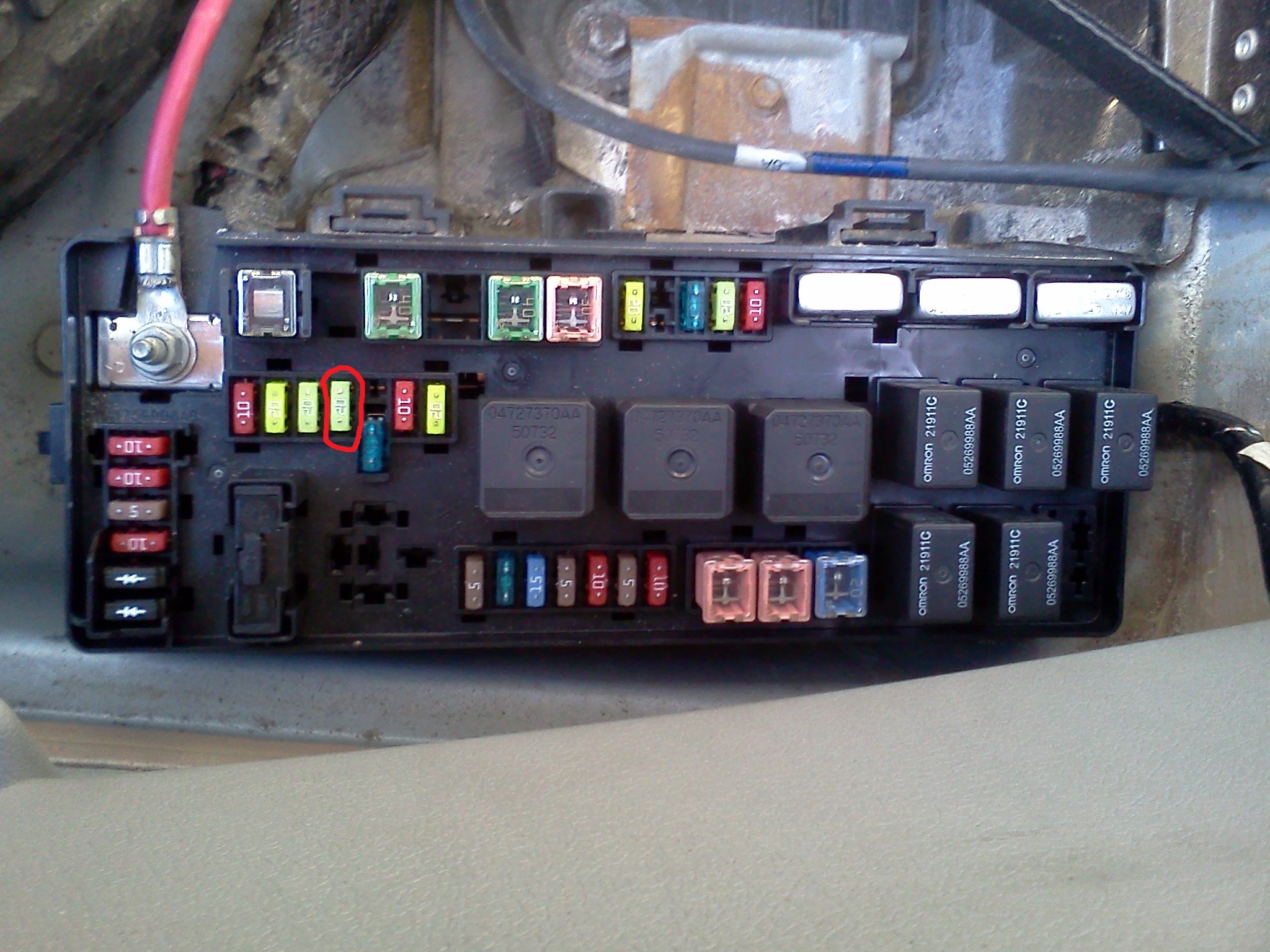

Предохранители?
все перебрали... заменил только 15А сзади, который НЕ В РЯД, вроде как он на прикуриватель...
кстати, в задней коробке предохранителей переставлял местами
1) все три черных-больших, которые по центру
2) все три алюмин.бошки 12А/25 в правом верхнем углу...
ничего не поменялось...
ОК... седня попробую!

Проблема со светом салона решена!!!
:yahoo: :yahoo: :yahoo: :yahoo: :yahoo:
Причину нашел сам! :boss:
Итак... барабанная дробь! :heat:
вот этого предохранителя не было вообще!
:xaxa: :xaxa: :xaxa: :xaxa: :xaxa:
в горе-сервис заеду завтра поржу над ними!
скажу, что электрик :censored:
и за одно попрошу вернуть на место кнопку багажника! :yes:

vvs81,
Как так?? а что раньше свет без предохранителя горел??
Кстати те ошибки что ты показал это последствия а не причина
возможно вытащил предохранитель я, возможно маляр... хз...
Итак... повторная барабанная дробь! :heat:
седня утром заехал к элктрикам... ржал весь сервис !
:laugh1: :xaxa:
вот только электрику было не смешно... :sorry:
все подцепили, кнопка багажника заработала! :yahoo:
думаю, что тему можно закрыть! :close:

Красавчик блин)
ФСМ -около десятки новый.
Предохранитель - пИтнадцать рублей, новый!!!
Что еще раз подтверждает-приговорили ФСМ? Внимательно проверяем предохранители! И так же как ты, экономим тыщь 10 рубликов)))))
В теме "руководство по эксплуатации" скачиваем две картинки на блоки предов и сохраняем в свой девайс. И всегда сначала туда смотрим а потом бежим фсм менять))
