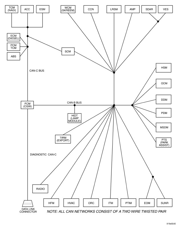

По твоим ошибкам:
р2100--по дросельной заслонке (первопричина разряженный акб)
u1113 -- по шине данных CAN (C).
(CAN C BUS OPEN OR SHORTED CONDITION
NO POWER TO FRONT CONTROL MODULE (FCM) — MODULE UNPLUGGED OR OPEN FUSE
POWERTRAIN CONTROL MODULE (PCM)
Скорее всего предохранитель на блок FCM. Либо обрыв в цепи. Либо неисправность РСМ.

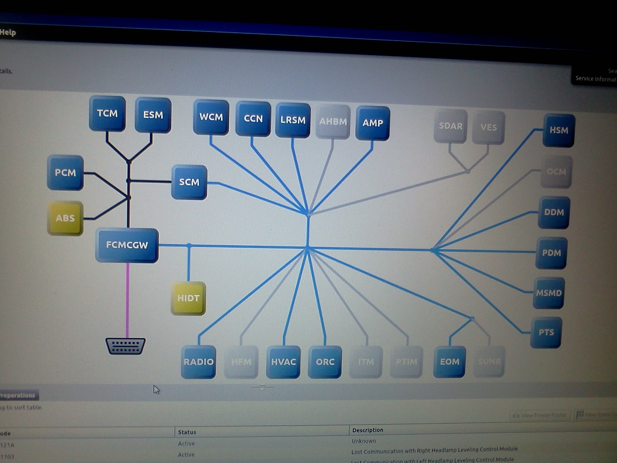

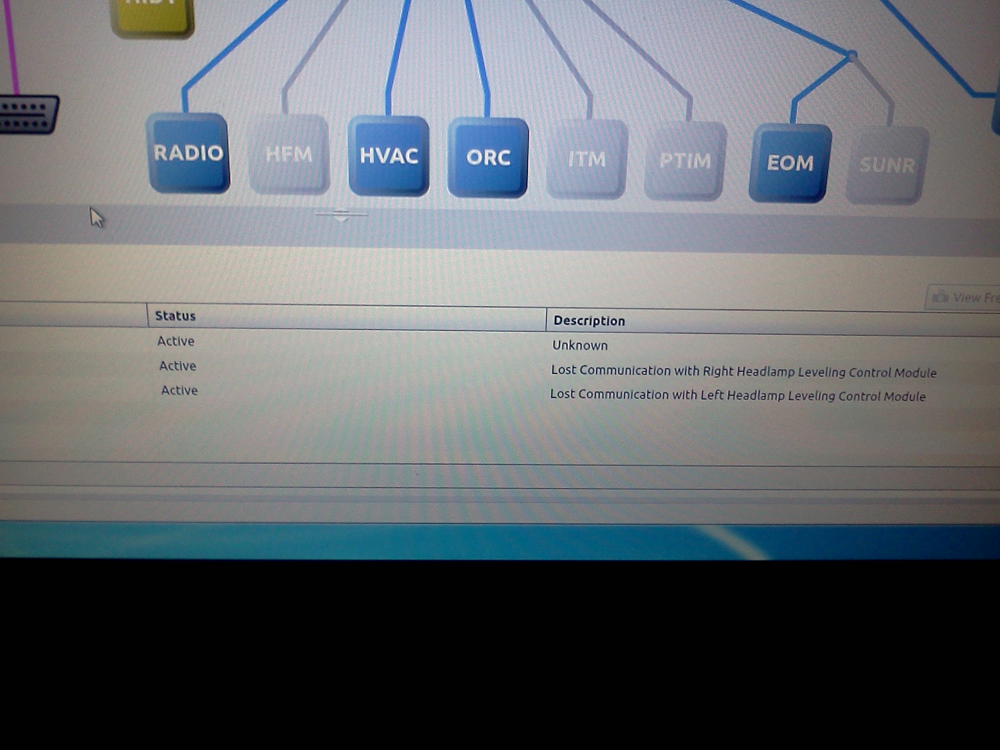

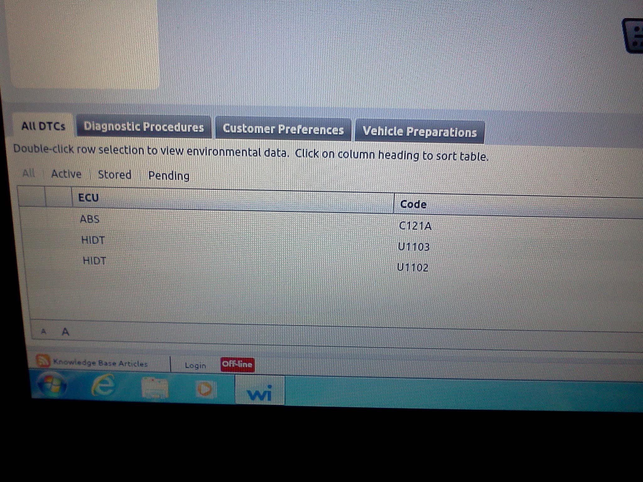

Александр!
Насчет сканера... после обнуления всех ошибок картинка стала вот такая...
и кстати, тока щас подумал о том, что три дня назад был такой же букет ошибок (штук 25), их обнулили, снимали АКБ, а ошибки вернулись...
ну и по картинкам три штуки висят и не удаляются...
какие мысли на этот счет?

vvs81,
По верхнему датчик положения рулевого колеса. Для начала попробовать обучить датчик.
По нижним двум -фигня. По корректору фар.
