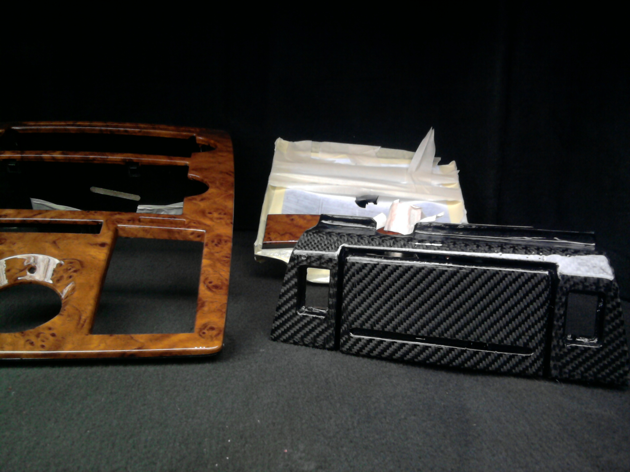

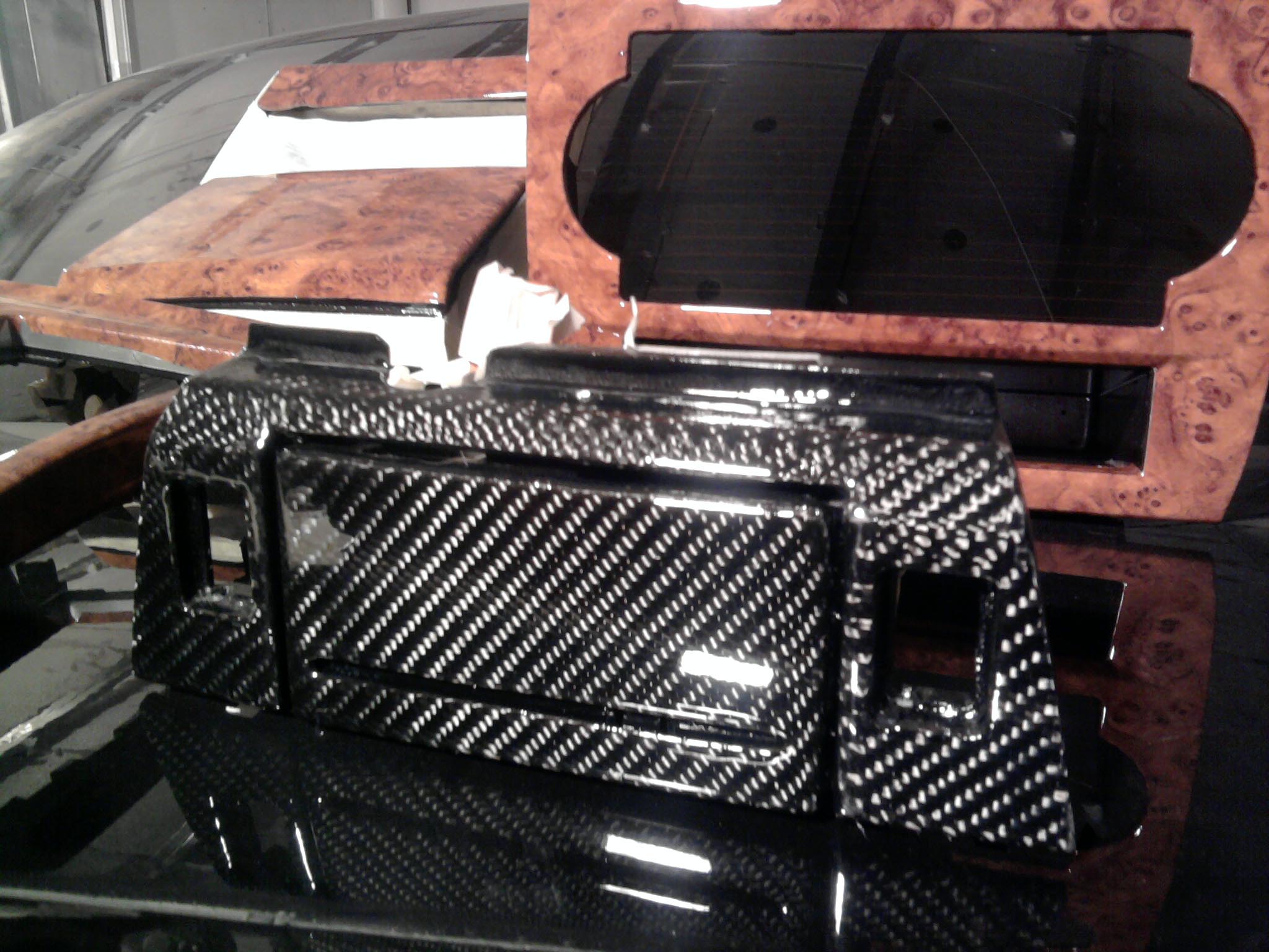

Карбон натуральный на американской смоле именно для карбона, дерево пока пленка, натуральный шпон пока не делаю

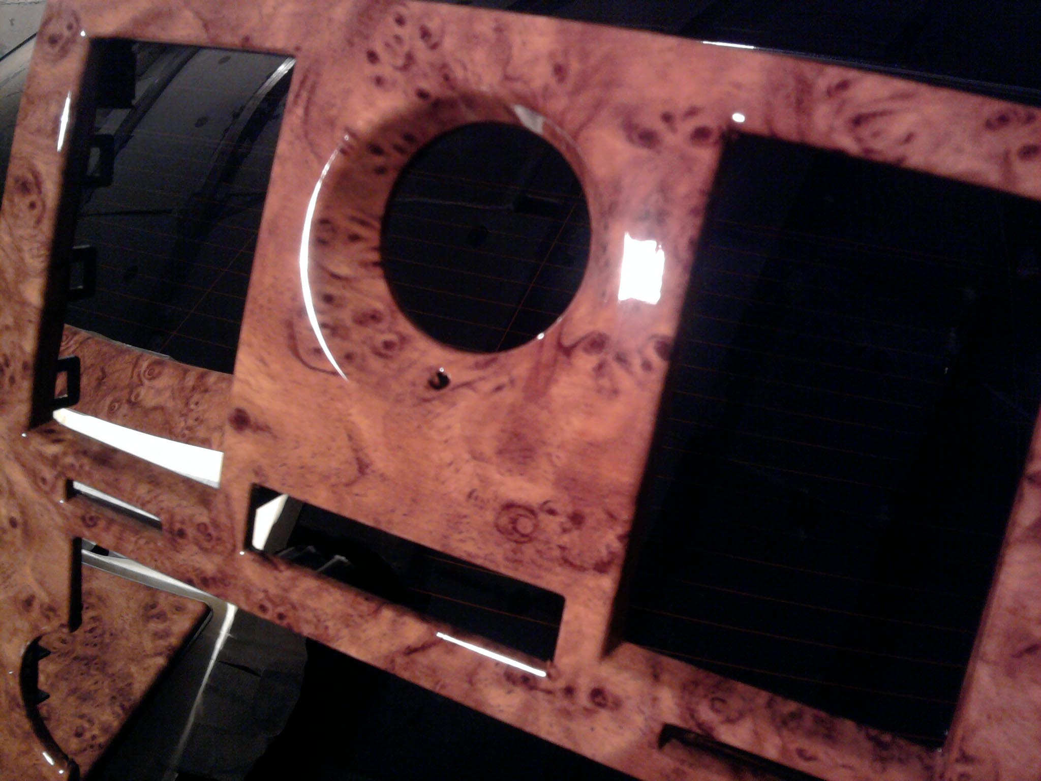

щас покажу свои:) забрал с малярки сегодня. Завтра на зеркалку красиво сфоткаю, а то телефон в гараже плохо передает...
BORMAN,

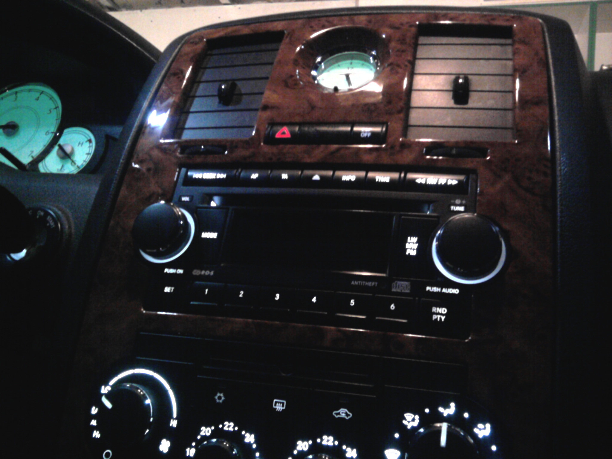

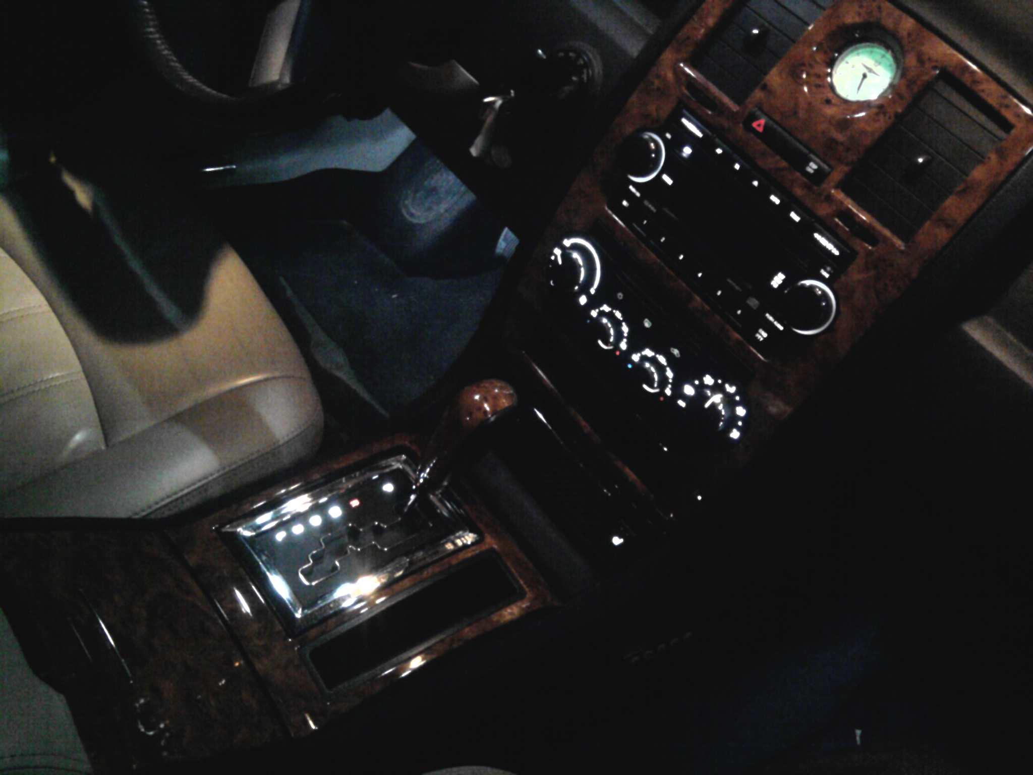

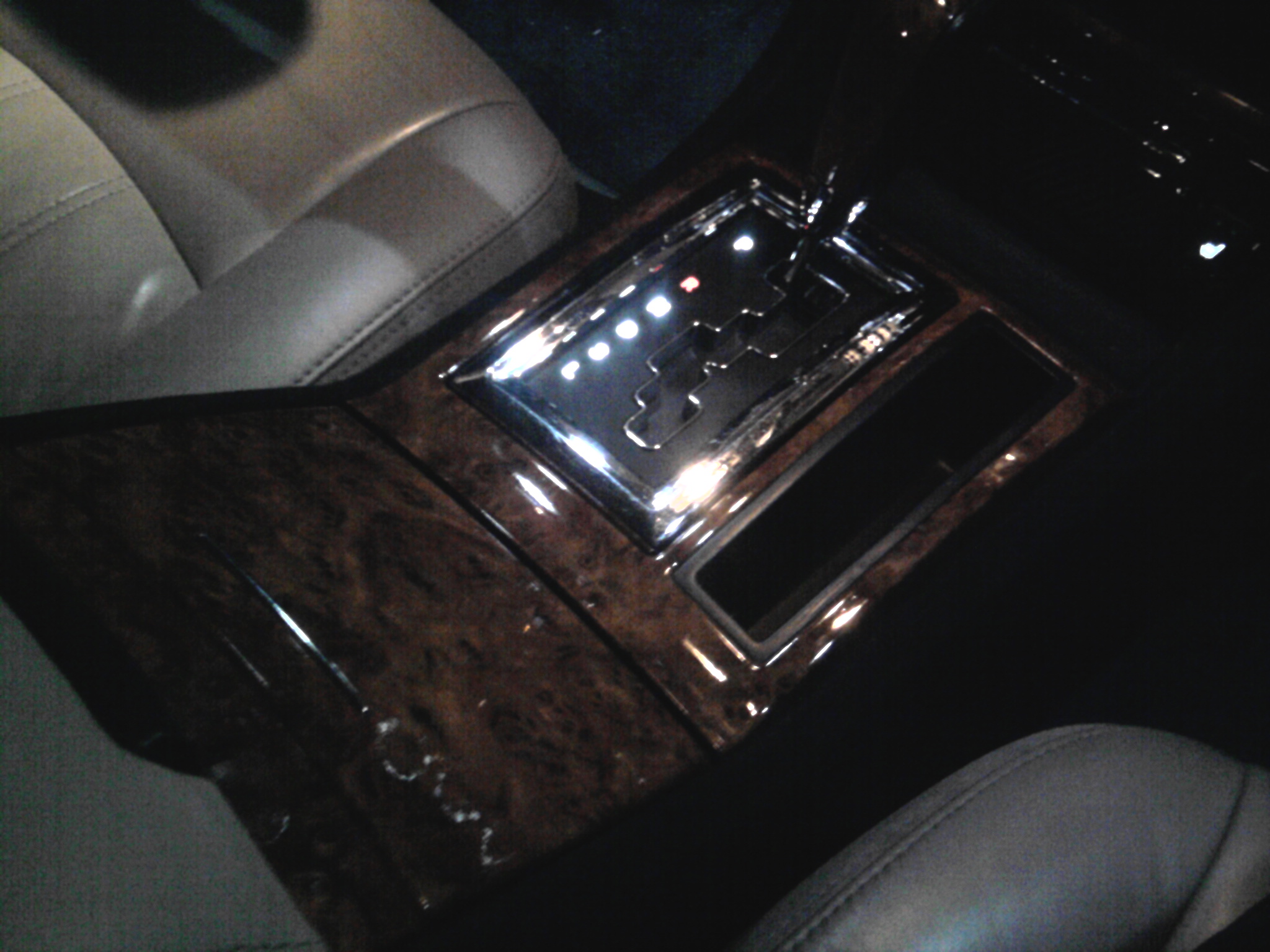

Пленки сейчас два вида- как я сделал и чуток темней. Немецкая, хорошая, но как она себя поведёт летом на сильной жаре я не могу ручаться :(
клеил с краевым герметиком и на хорошо подготовленные поверхности. Лак Роберло ХС с хорошими отвердителями, в 4 слоя с 1 часовыми промежутками наносится в камере и сушится при 70-80 градусах, поэтому думаю прослужит долго.

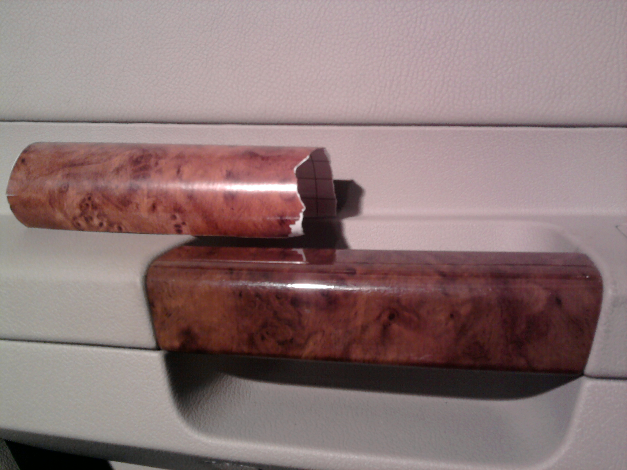

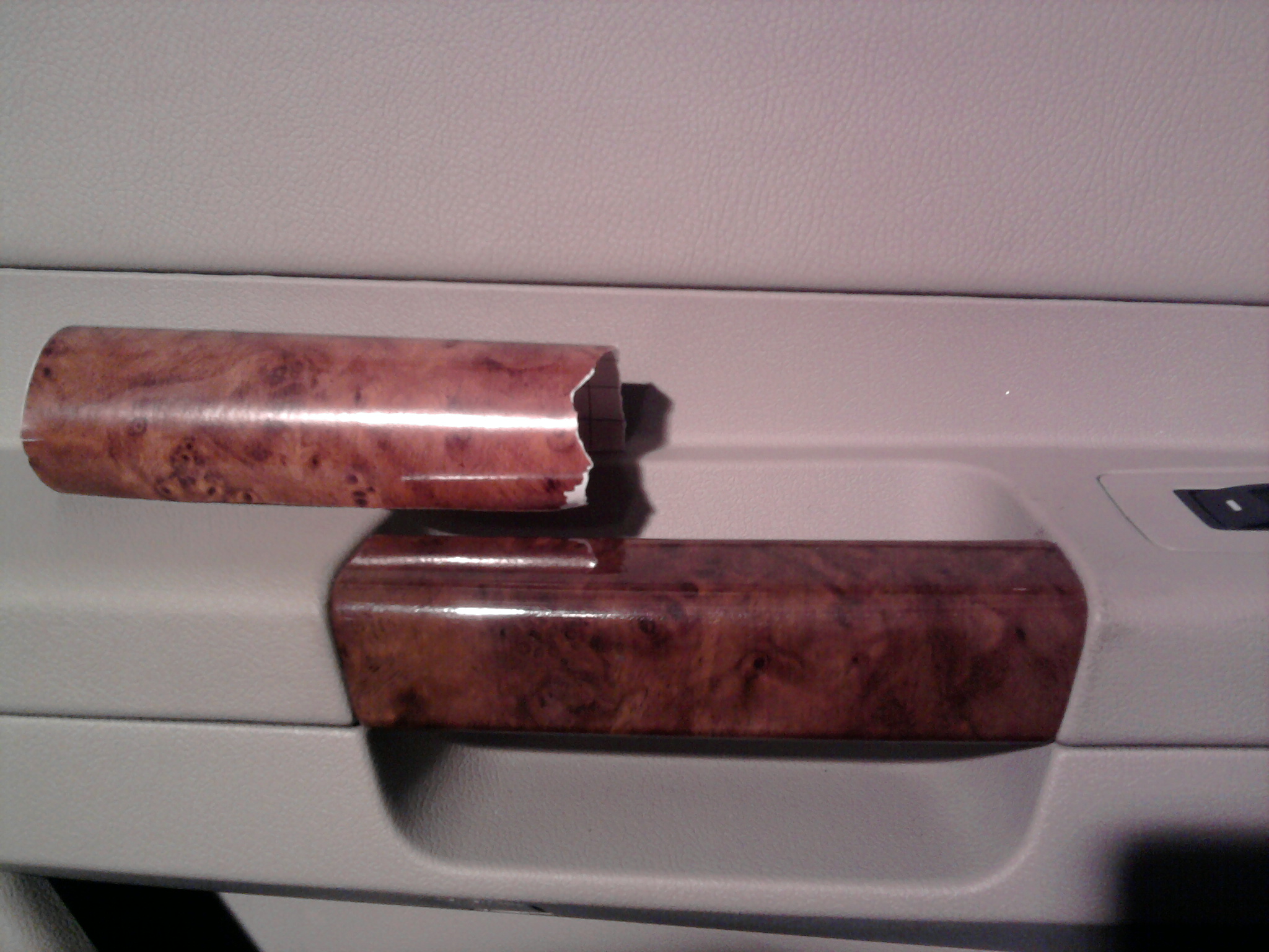

ВОт два вида пленки.. ручки клеил раньше темной пленкой, кусочек образца это светлее той которй торпеду поклеил.

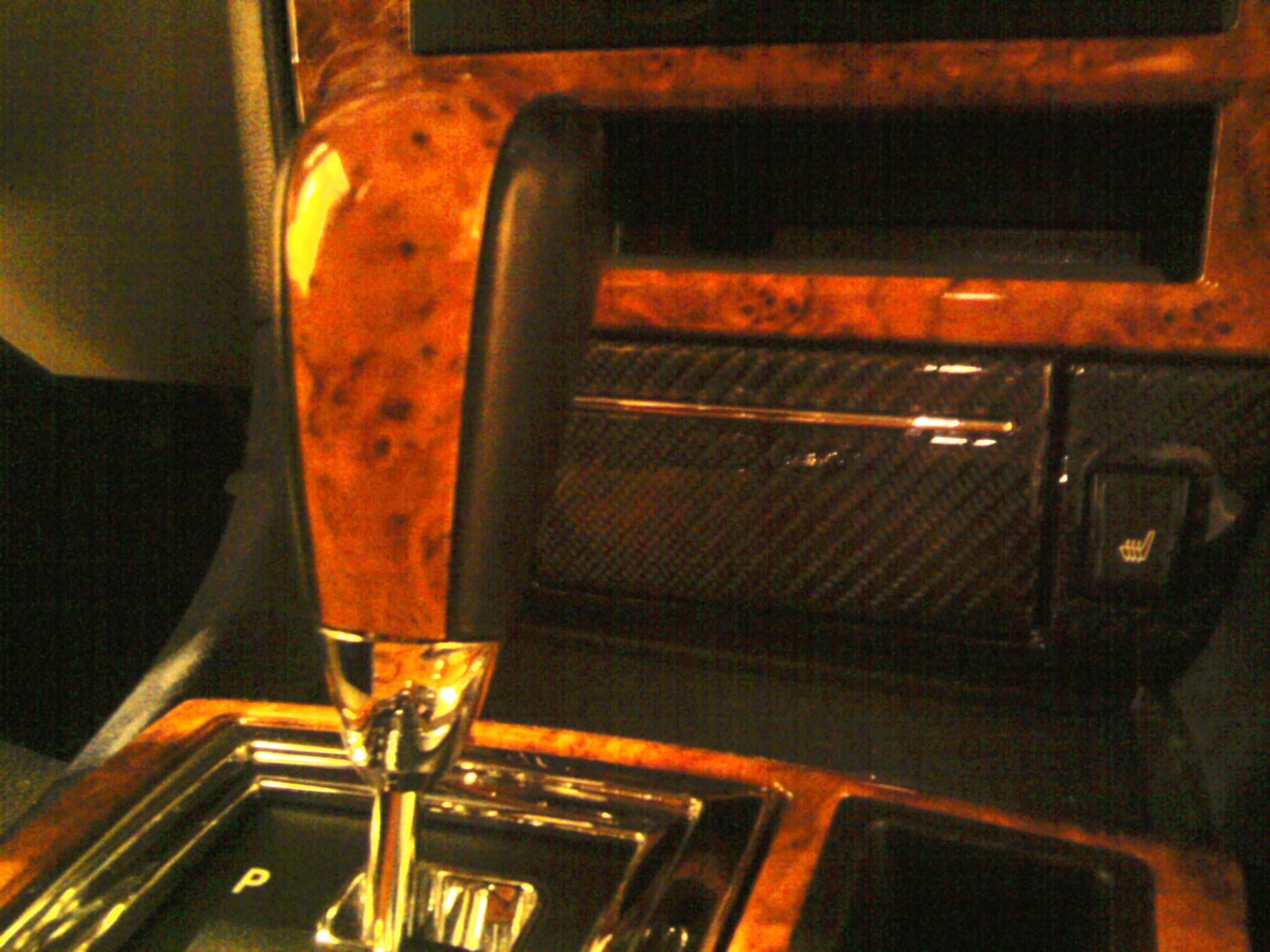

насчёт пепельницы чё решил? я пока в раздумиях... поставил карбоновую, но просится подолжение дерева до низа... хотя думаю в то место экранчик под камеру вмостырить :) короче пока поставил, завтра покатаюсь присмотрюсь..

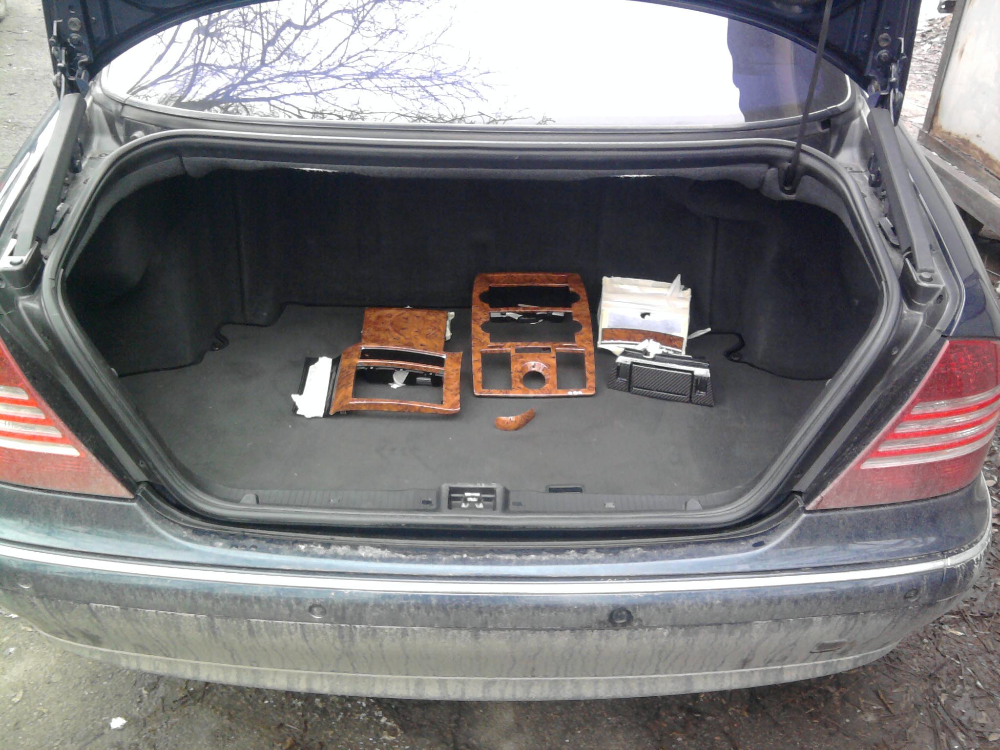

Как скажеш могу с утра все снять и отправить тебе тогда у тебя будет во вторник.

края и "подлые" места промазывал праймером (краевой герметик) специально для пленок... Х.з. как она на жаре будет, но ручки уже год... точно помню что клеил в феврале 2011... а их трогают постоянно... всё под слоем хорошего лака, поэтому думаю и не повреждается.
ну можно и так... клеить 1 день и +день-два сушить лак. лучше чтоб подсох, а то в дороге пижмёться где-то и будет след...

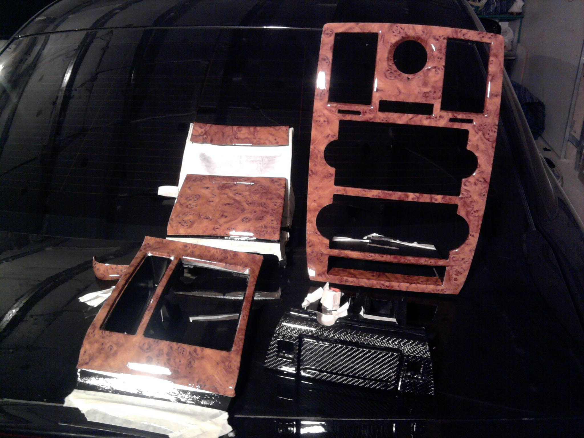

4 дверных ручки, консоль под часы-климат, пепельница с попогревами, панель АКП, вставка на ручку КПП, крышка подстаканника и панелька рядом. это цена за этот комплект.
Единстенный нюанс- выемки по бокам колёсиков которые на воздеходувах зашпаклевываются и грунтуются, потому как проклеить их нереально сложно и всё равно топорщится....
