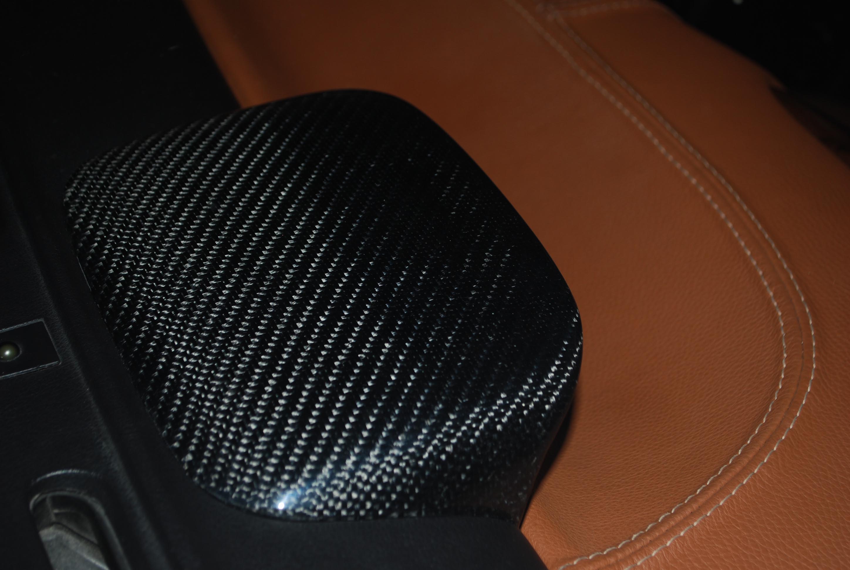

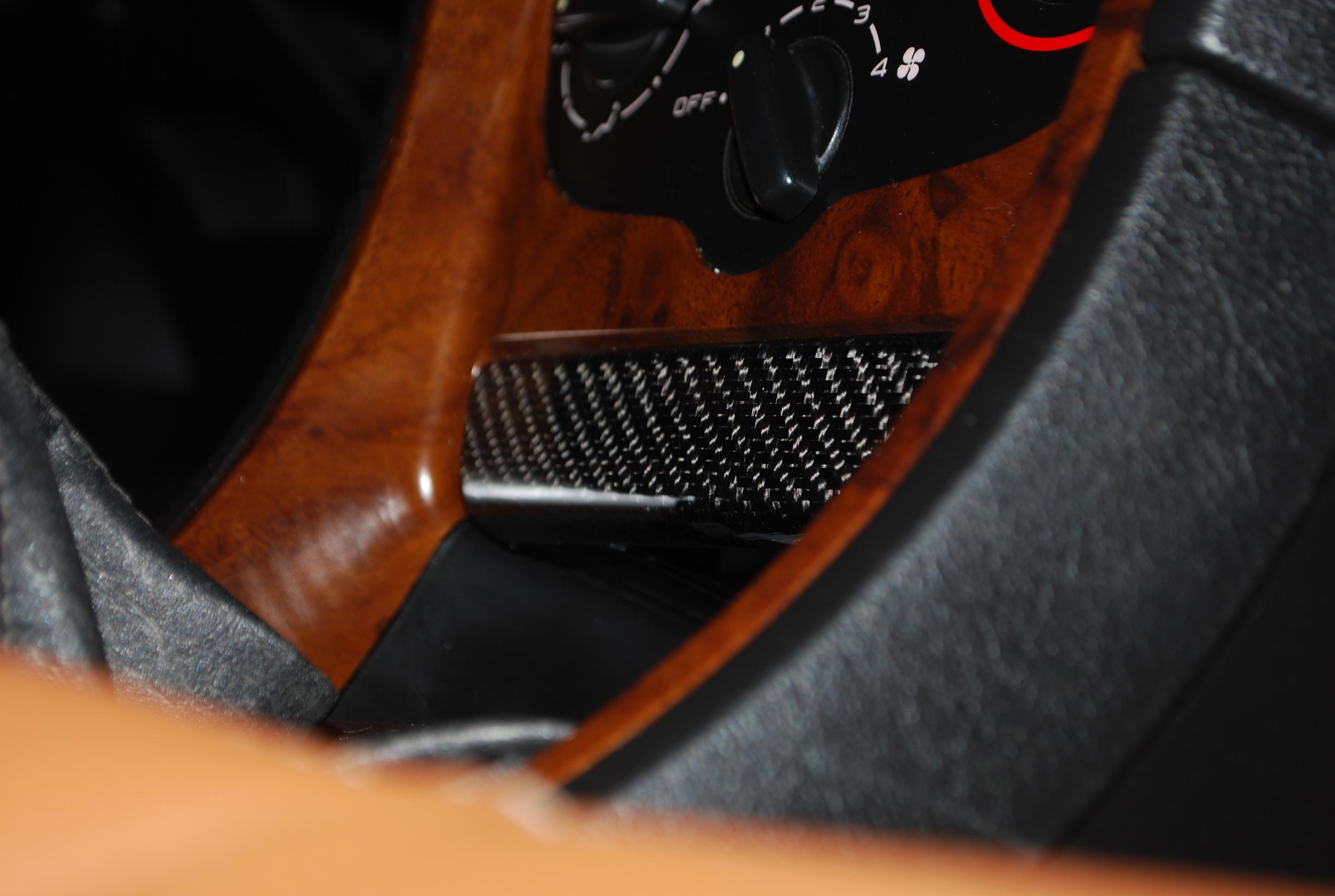

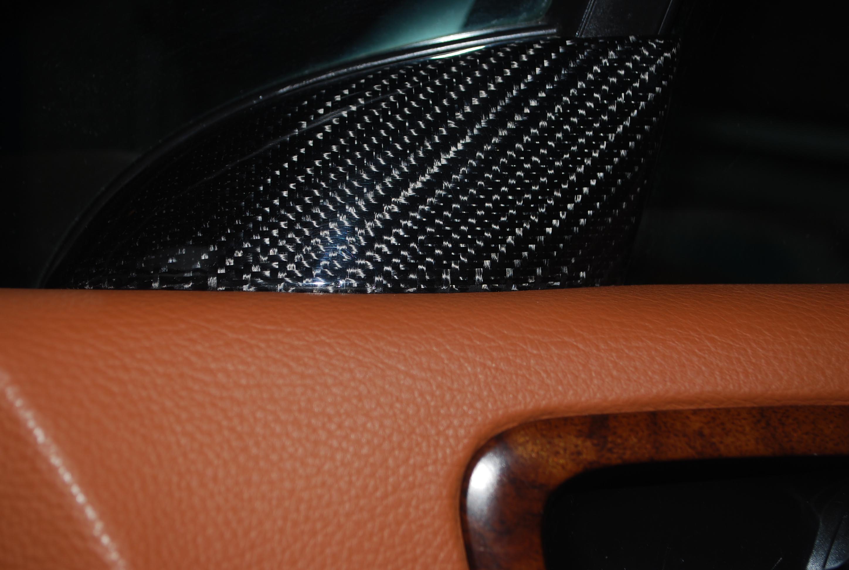

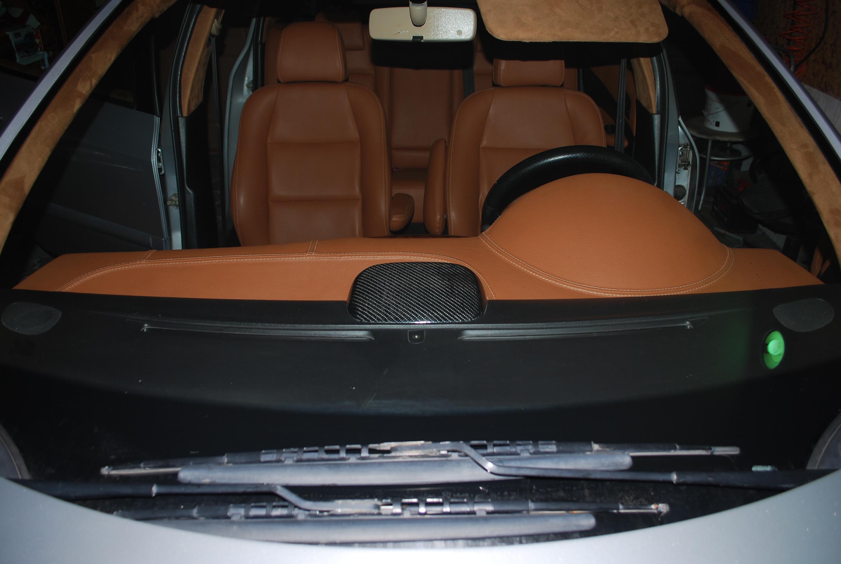

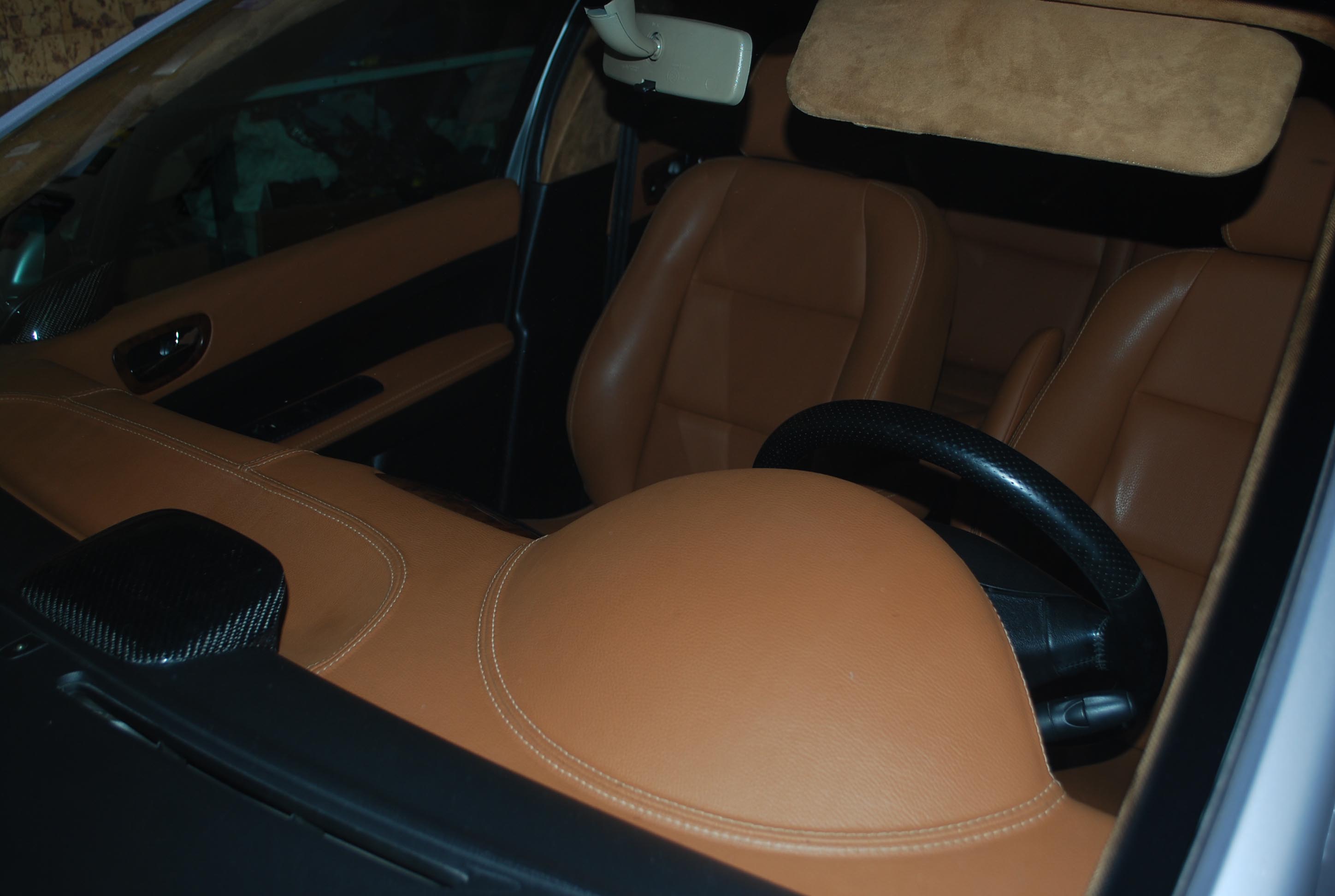

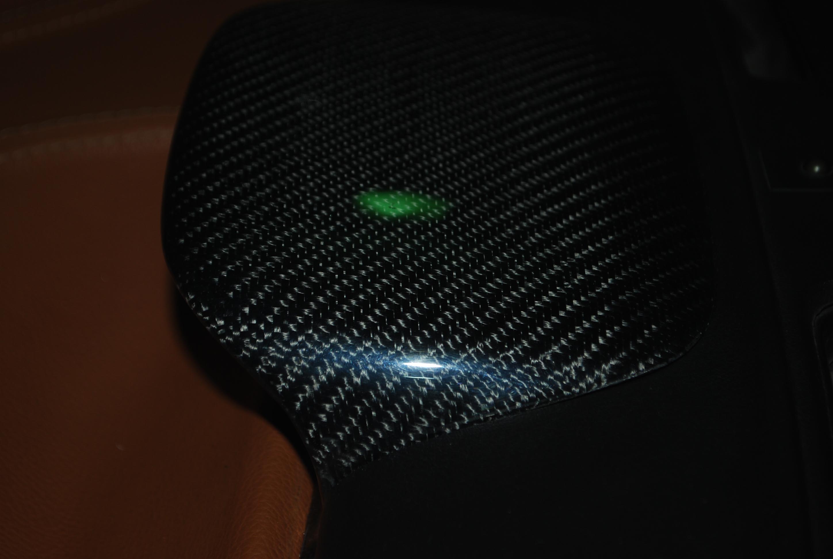

ШРУСЛЕР
27 декабря 2011 23:46
Репутация: 24
Сообщений: 1382
Машина: 300 С
вот боле четкие фотографии готового карбона.
Пепельница в 300С
и детальки в Peugeot 307 жены.
[attachment=15214]
