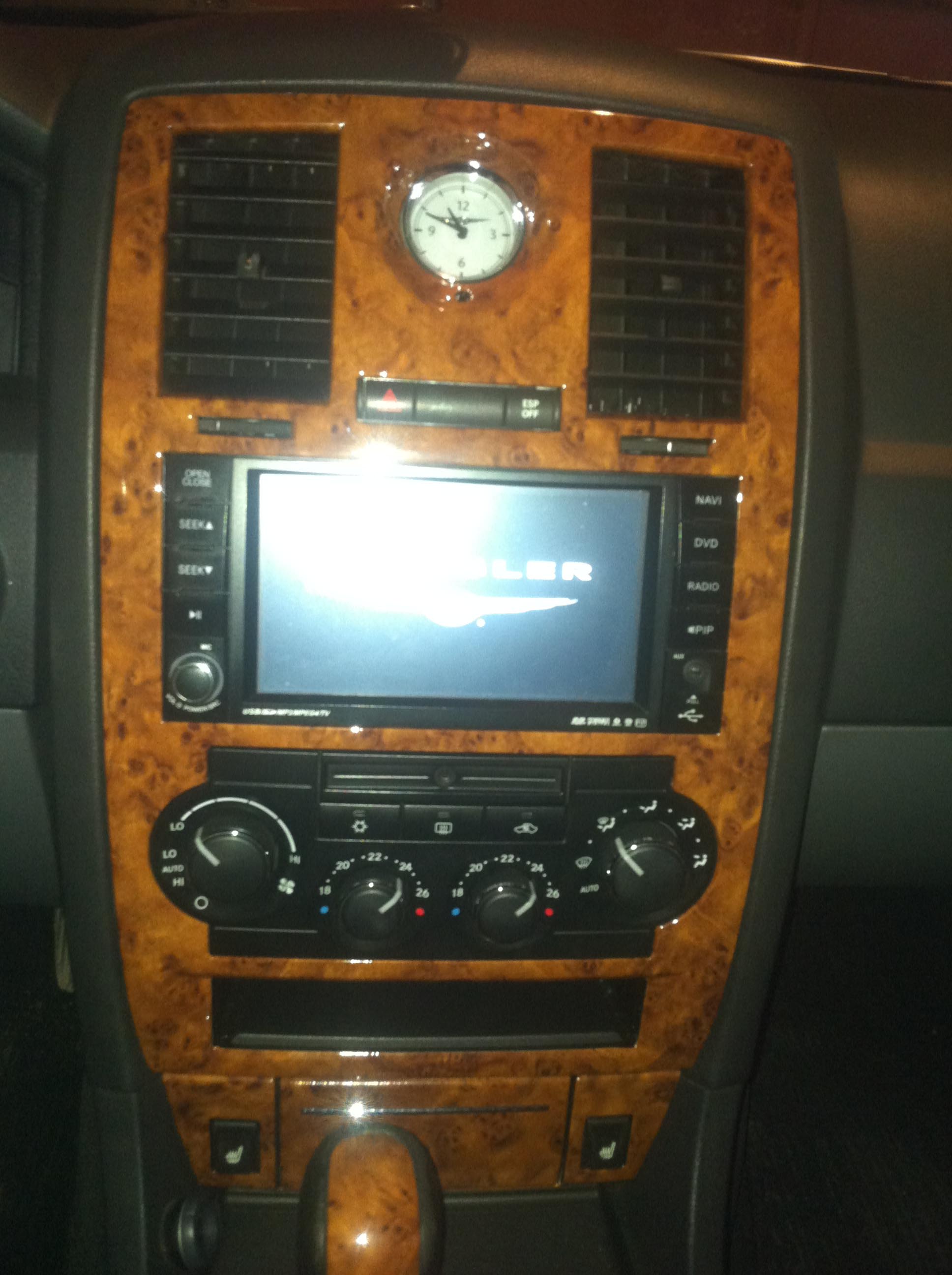

3М уже идёт глянцевая и её не надо покрывать лаком, на ней он не держиться вообще. я же не такой клеил. где часы надо греть и сильно растягивать, только чтоб не порвать и не спалить, попробуй несколько кусочков именно на часах, а потом уже всю панель тяни. думаю сможешь. только края не проклеивай между часами и воздуходувами пока не проклеишь часы внути, это подлое место.. И купи 3М праймер 94, кисточкой промажешь края и ямки все и эту ямку вокруг часов.

Chto takoe prajmer? Klej? Vsjo vrode ponjal snachala chasy potom idti k perimetru - a kak praviljno k primeru vozduhovod obrabotatj? Razrezatj v centre uzhe nakleenuju pljonku i potom kak by zagibatj vnutrj na poverhnosti? A vid u nejo ne budet huzhe chem u tebja pokrytoj lakom?

ну блеск не такой конечно как лакированная, но тоже красиво. У меня был такой кусок, привозили официалы тойоту аурион доклеить в салоне детали. я тогда очень удивился, что она очень похожа на родное дерево. блеск не такой, но смотрелась очень красиво... попробую найти на старом компе фотки.
праймер это краевой герметик, чтоб лучше приклеилось к пластику...
воздуханы растяни хорошо чтоб в угля лягла, а потом режь и заводи за края..

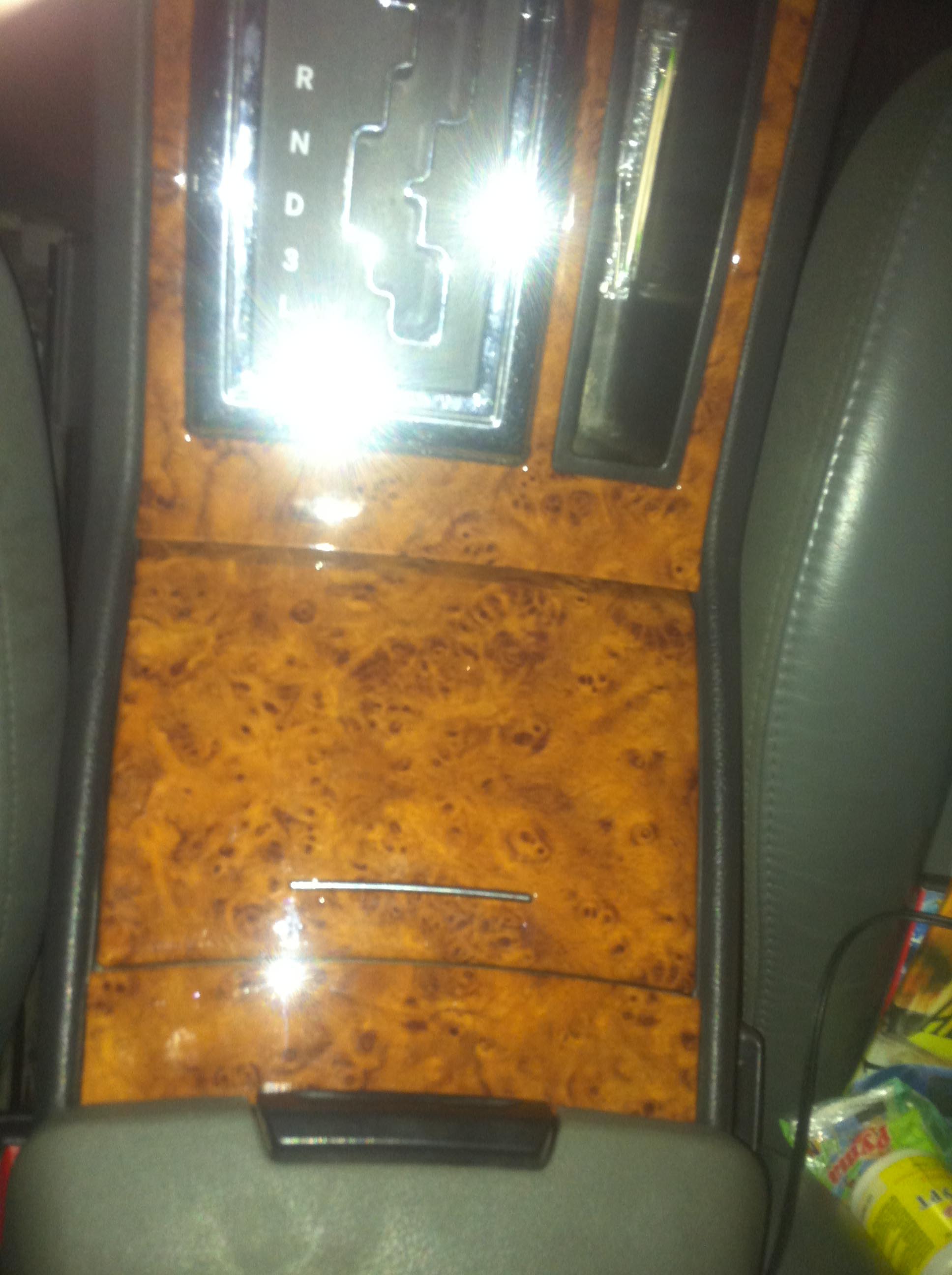

S ramkoj konsoli i ramkoj peredachj vrode vsjo jasno akkuratno i s matom budet vsjo ok. A vot s podstakonnoj kryshkoj vnutri podvority toljko po perpendekuljarnoj poverhnoste do ploskosti samu ploskostj ostavljatj chjornoj ili tozhe ?

заворачивай там всё до конца краёв..

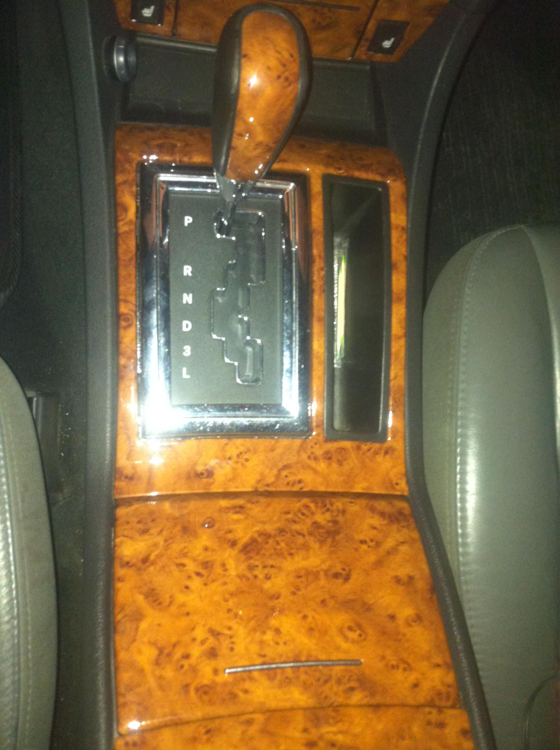

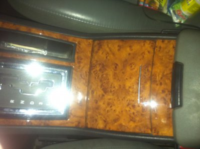

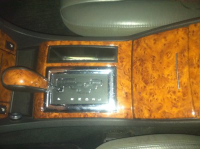

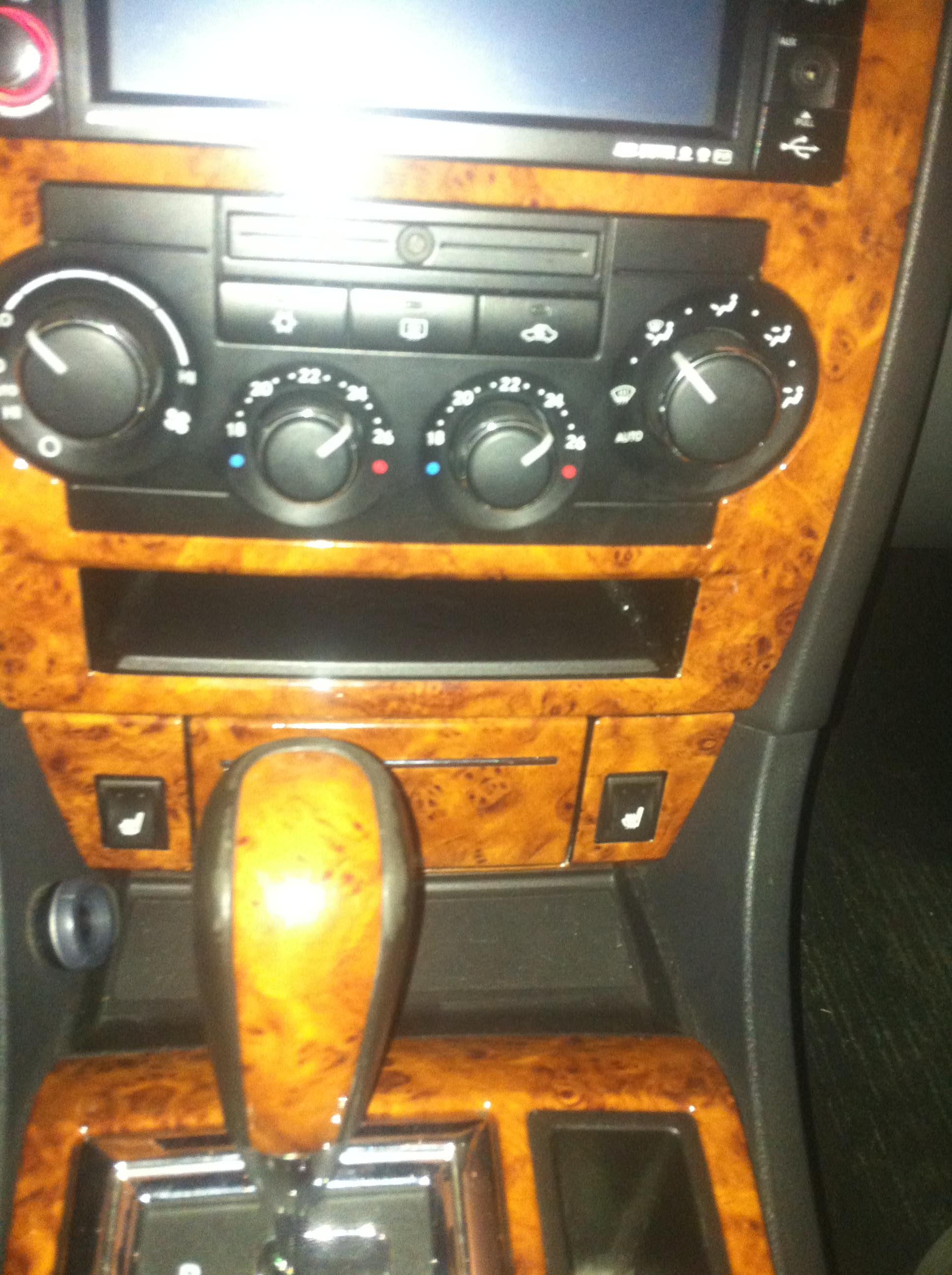

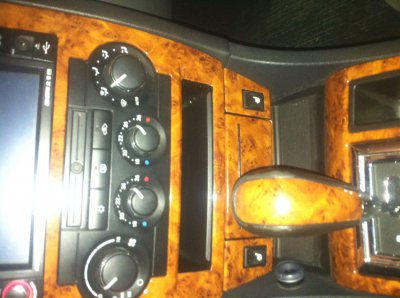

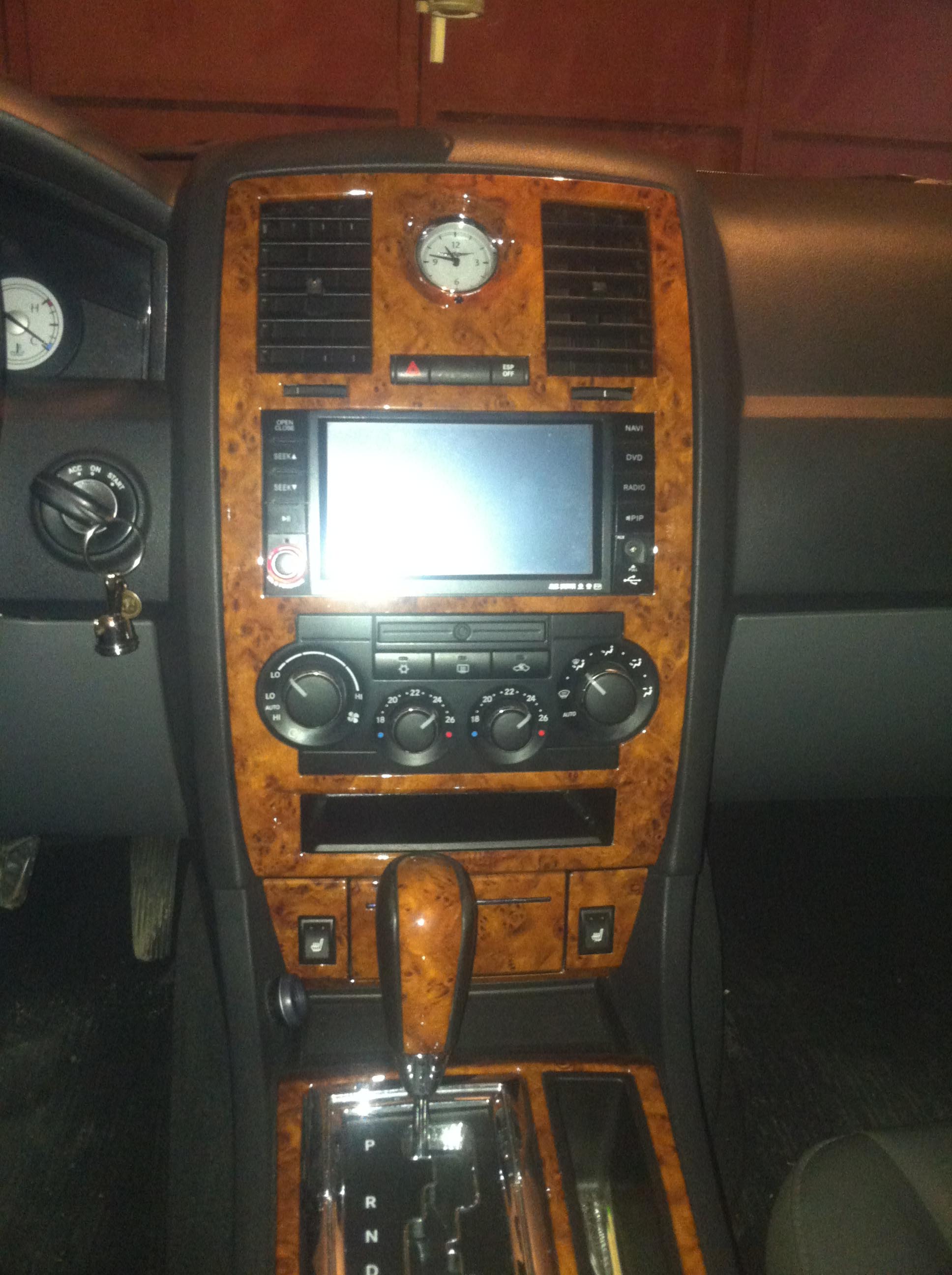

Жень, все приехало я в восторге!!! Работа на 5+!!!! ты мега рукодельник!!!!
все поставил фоты как и обещал ))
Теперь для полной гармонии в салоне нехватает только рыжей шкуры )))
все ищу дырку в графике и стправляю тебе салон!!!
:dance2: :yahoo: :yes:
Я правда очень рад что всё понравилось.
Быстро собрал так :) но тут на фотках другим цветом бъёт, да?:) в реале же цвет мягче?
блин :) телек у тебя шикарно смотрится, не то что у меня ушастик :)
Бостон оставил или выбросил?
