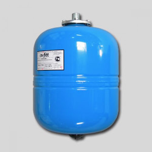

Поставил себе вот такой, хватает выше крыши
16 мая 2014 18:46
Сообщение #58
bitkovich,
ну вот такой я хотел купить тока меня смутила надпись я не понял почему 24 вольта написато :scratch: , где их взять или хватит 12 ??? компрессор какой у тебя отдельный ресивер или китайские компресорчики?
16 мая 2014 19:23
Сообщение #59
Сообщений: 1346
Надпись там действительно 24 но подключил и все работает норм
Они есть еще с тремя дудками, но я взял с двумя,так как он акурат под задний бампер посередине влазит. У меня временная схема: вместо запаски кинул вот такой бачек на 8л(остался новый с ремонта хаты) и все. Кусок шланга там где в баке резьба, а качаю через ниппель с дугой стороны 6 очков, пользуюсь только на свадьбе. Дойдут руки поставлю компрессор нормальный
