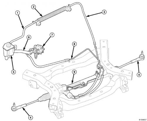

Судя по фото надо бы еще поменять трубку гур. Которая отпотевает.

Цитата: Alex мастер
Yar,
Понял, спасибо! Гур и рейку отдельно позже проинспектирую, ибо на самой рейке тоже есть запотевание.

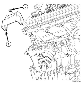

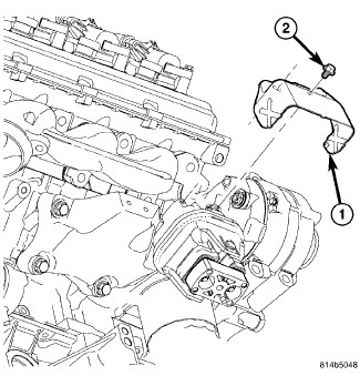

блок одинаковый же? кто прояснит. так-то есть три подушки от 5,7 бэу, но "в огнях". и в них действительно жидкость присутствует.
У них в наличии есть рвд 5.7 подушка, попрошу ее для сравнения глянуть. Предполагаю что вся разница будет в усилении на 0,001%.
Разница будет скорее всего в крепление термоэкрана или что то подобное.
Поищи темы где обусждали опоры. Где то уже писали про разницу.

ну вдруг его моментом будет в капот упирать) я не смог рассмотреть нормально конструкцию, но по предыдущим машинам - всегда были ограничители, чтобы двигатель с места не слетел

Yar,
задний привод.
полный привод
схематично они отличаются.
термоэкран запросто перекрепить можно. новые дырки в нем и все тут.
