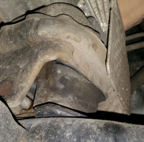

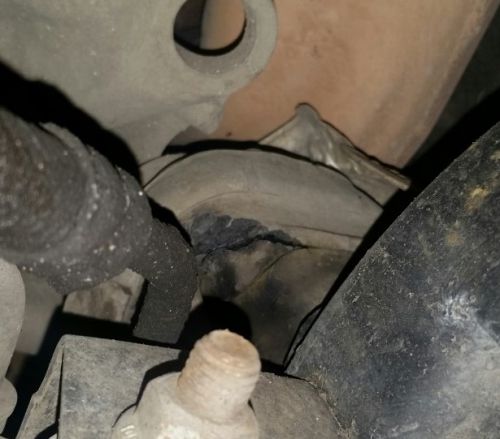

Други, я правильно понимаю, что обе подушки потрачены?
Предыдущий владелец говорил якобы обе подушки гидравлические.
04578 046AC - это оно самое?

18 февраля 2015 09:56
Yar,
Я не вижу причин их менять когда подушка выходит из строя заливает все жидкостью из подушки судя по фото подушки не убиты
18 февраля 2015 10:06
Если у предыдущего владельца столь "глубокие" познания в его трехсотке....
А по делу срочное менять их! Они в хлам! Скоро мотор начнет выпрыгивать из под капота.
Я понял, так все таки, гидравлика или простые резиновые? 5.7 и 6.1 они одинаковые? Цена дикая - 14.5 за одну
8 926 865 64 35
18 февраля 2015 10:15
Yar,
Пневматические. Помогают при ремонте авто (поднять, опустить) двигатель. Ого, раньше 6 тыщ стоили. Левая и правая одинаковые.
На zzap.ru дешевле
18 февраля 2015 10:46
Обычная резина.
Внешне похожи с 5,7. Но есть отличия в типе привода (авд-рвд). На твоей прав. и лев. одинаковые
Цитата: Yar
04578 046AC
Данная з.ч. под таким номером не поставляется. Замена на 04578 046AF. 9500 Руб. на заказ
18 февраля 2015 10:51
Понятно... Не пиши больше по тех части, ладно?
Yar,
Им ПИЗ..Ц, срочная замена.
Неоригинал не ставь -- выброшенные деньги.

Цитата: michael230
Yar,
Уже ищу :( А я то думал откуда вибрация по кузову...
Звонил в клондайк, говорят это только для 5.7, на срт свой номер, отличаются
5037794ac заказал по такому номеру оригинал
8 926 865 64 35
Да, вот теперь верный номер :)
Проверил )))
18 февраля 2015 14:05
У меня не так совсем они выглядели у меня они порванные были и все залито было маслом из подушек
