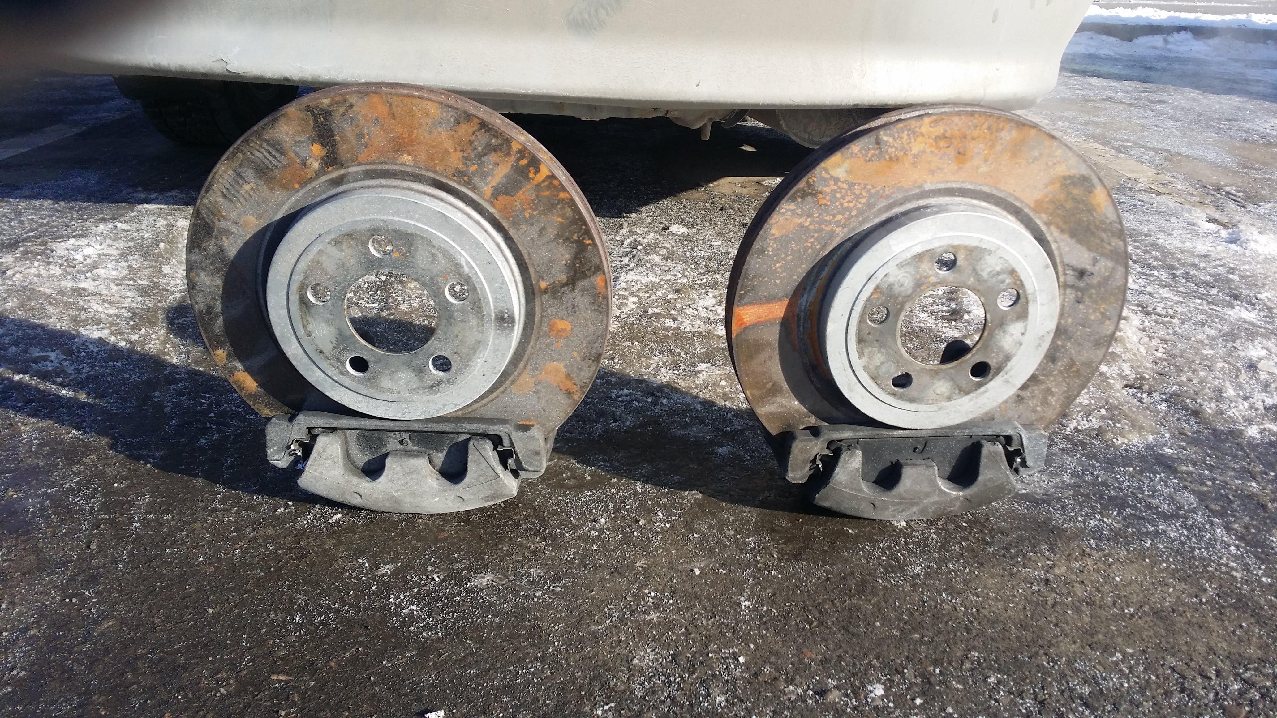

Комплект, там и диски и колодки все уже есть! Т.е переделки не нужны?

Делать придётся перед тем как ставить. Минимум поменять пыльники , а лучше перебрать , что бы ближайшие 5 лет не лазить

Если были однопоршневые, то скобу надо менять.
NORES
20 марта 2016 12:34
Сообщений: 1454
Город: Дубна МО
Регистрация: 3.02.2015
michael230,
Да , были один поршень. Что за скоба? Суппорта в сборе взял.
И еще вопрос. на америку 2.7 чтоб зад вентилируемый поставить нужно менять скобу? В стоке вентиляции нет.

Я думаю что новую её смысла ставить нет , на разборах этого хлама в избытке!

Нихто не сказал про шланги а шланги то другие не очень то подходят. Хорошо что у меня в кустах армированный стоп тех был ))

Да , господа хорошие , шланги коротки если кто надумает переделывать , его конечно можно перевернуть , знатоки скажут , и я так сделал , но 5см минус.лучше поставить от 5.7 .всем удачи!в ближайшем будущем сделаю правильно! Собрал пока так по незнанке)

Если в сборе, то ок.
Эд, ты чет путаешь, скоб суппортов полно за копейки.
NORES,
Сзади и скобы, и суппорта под вентилируемый диск другие! Шире.

что мне путать , отдельно не каждая разборка скобу продаст от суппорта - отсюда и цена , а передние евроавто в питере продовали скобу отдельно суппорт отдельно - и цена получалась 80% от нового , я в свое время эту тему очень хорошо провентилировал , и так же нарвался на скобу заднию от невентилируемого и увидел разницу , суппорта задние одинаковые разница только в скобе , поэтому разборки и продают скобы вместе с суппортами , если есть отдельно - очень хорошо , но пальцы и пыльники сразу менять ибо скорее всего в ржавчине и говне

Вопрос : в чем разница в тормозном цилиндре для одно поршневого и двух ?
диаметр :тот же , вот только выход или вход - взадназад какой то другой , больше вроде.
А что за выход/выход не понятно.
PS а да , я поставил на 3.5 от 5.7 передние сюпорта (и роторы) , задок перестал тормозить , типа теперь нет для задка нагрузки , так как передок справляется.
