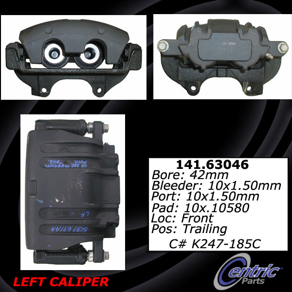

Какие типы передних суппортов бывают?!?
1. Двухпоршневые суппорта стоят на 2,7;3,5 европа, америка AWD и 5,7

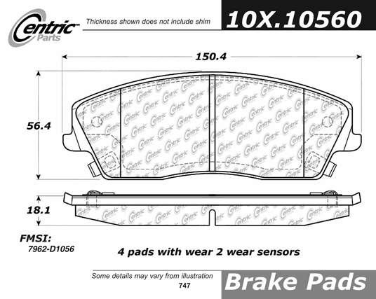

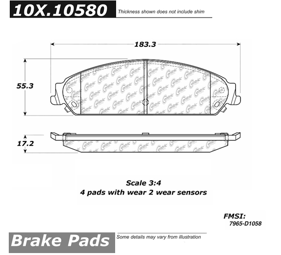

параметры колодок

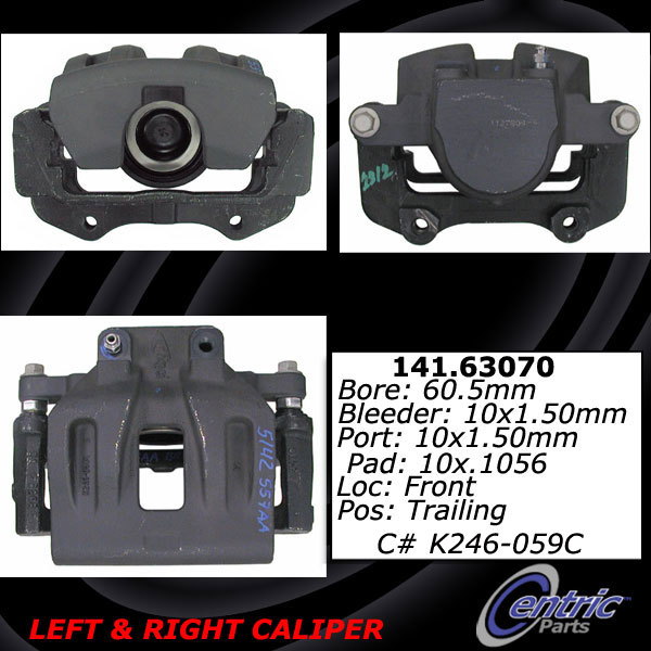

2.Однопоршневые суппорта 2,7; 3,5 америка
Параметры колодок

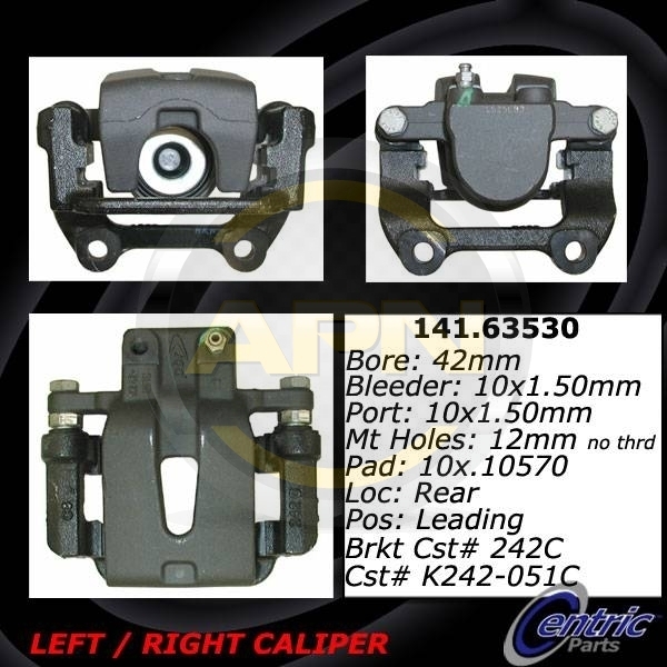

3.Ну и параметры задних суппортов

3,5 Америка! не у всех "Однопоршневые суппорта"! ! у меня "Двухпоршневые суппорта"

пыльник суппорта перед(европа 2х поршневые) 05183938AA
надо заказывать 4 шт.
