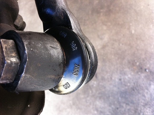

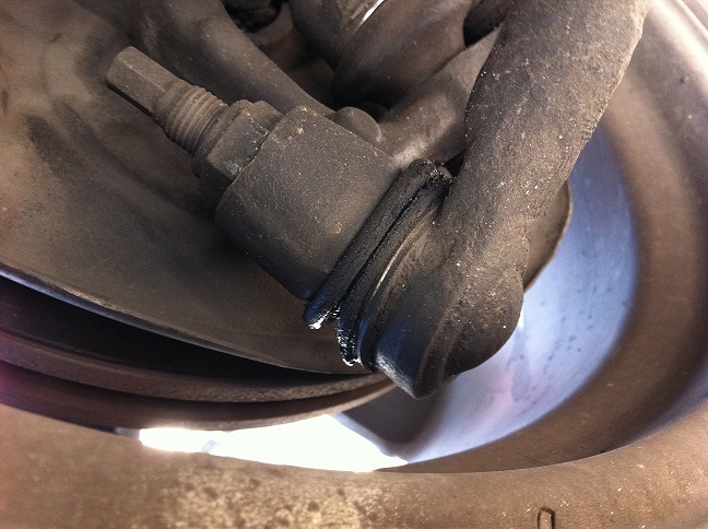

Я восстанавливал наконечники полтора года назад , прошел тысяч 40-50.
Недавно заметил что мёртвые пыльники , думал им опять п. пришел ))
Сняли , нефига , как новые.
Были такие
Меняли на вот это ) хз с чего. Родных не бывает.
