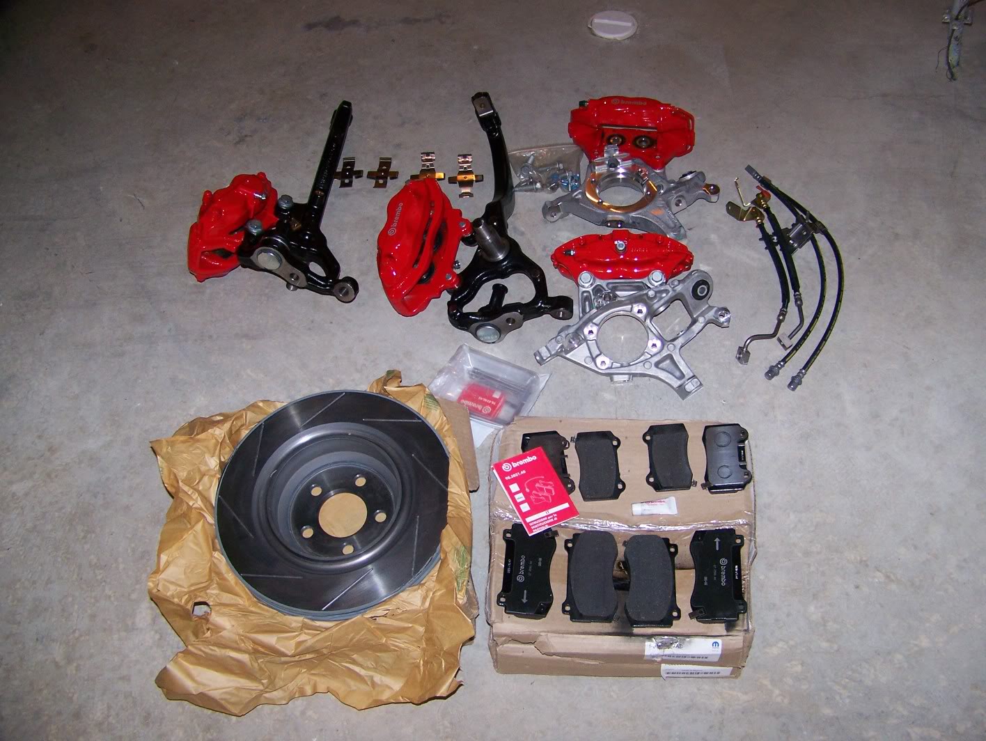

вчера много всего интересного произошло со мной за вечер, более подробная информация в топе "для дяди Юры", относительно установки тормозов - вчера вечером встретился с Ромкусом, приурочили к этому торжественному событию замену топливного фильтра, а так же совместили с предварительной примеркой суппортов и дисков
пару фото, качество не очень, была уже ночь
вот Рома стоит и в руках держит мои новенькие брембо
%D2%EE%F0%EC%EE%E7%E0+%EE%F2+%D1%D0%D2.+%F1%F0%EE%F7%ED%EE%21
кстати в нижним левом углу на заднем плане, стоит коробка от топливного фильтра)))
а вот так суппорт выглядит на оригинальном сртшном диске, подходит идеально!

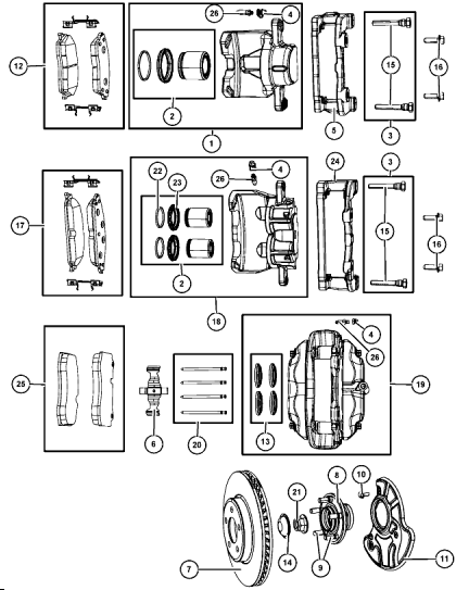

вот схемка брембовских тормозов SRT. Какой именно болт тебе нужен?
на моей машине третий вариант Какие у тебя?
ну или ВИН в личку
Спай
10 сентября 2011 22:53
Сообщение #74
Сообщений: 381
Машина: SRT8 7.0K
Регистрация: 12.07.2009
tref,
Спасибо!
Вин скинул! Облазил все каталоги, так и не понял, какие болты нужны. Мне кажется, что у меня такой же третий вариант, судя по всему болты под номером 20?Либо там что-то мелкое под номером 26 тоже выгляжет как болты...
Нужны те болты, которые крепят суппорт с внутренней стороны к ступице? Не очень разбираюсь, на чём суппорта сзади висят :((
10 сентября 2011 22:59
Сообщение #75
ну ежели "20" - то 5174320AA
извини я пока ещё не силён в СРТшной подвеске...

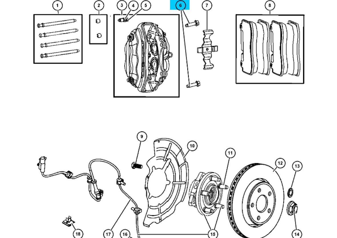

Если речь точно идет о болтах крепящих именно суппорт, то: Суппорта не крепятся к ступице. Суппорта висят на поворотных кулаках. Вот здесь на картинке хорошо видно как красный суппорт уже закреплен на черный кулак двумя блестящими болтами. Люди пишут, что номер этих болтов 6104258АА. Думаю это правда.
12 сентября 2011 10:30
Сообщение #78
M 14X1.50X45.00
Цитата: yury
6104258АА
+100
тоже только добрался до PAIS
6104 258AA (на схеме номер 6)
