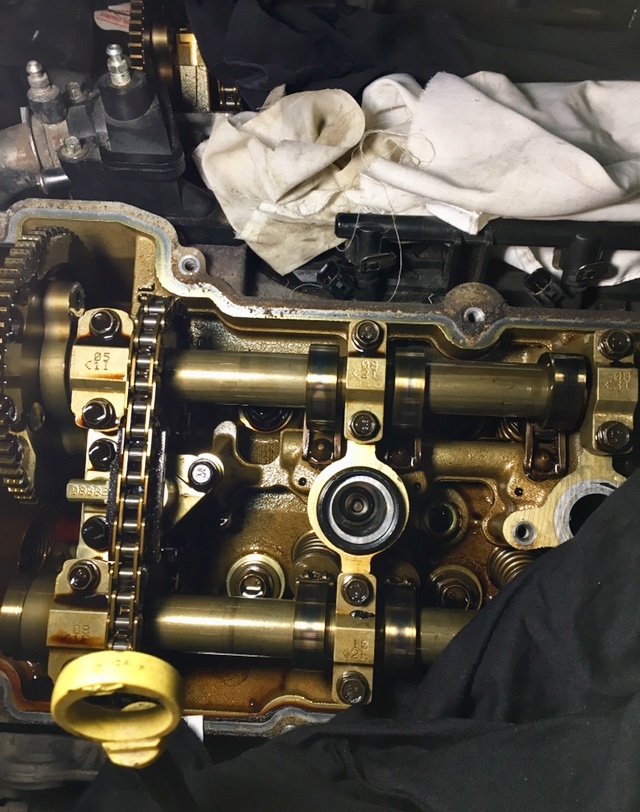

Про состояние мотора.Меняли помпу недавно.Все красиво внутри.Компрессия,давление и тд.мотор шепчет и тянет как положено.
Надеюсь там все в порядке.
Ни нагара,ни загара.
Вот так мотор выглядит внутри:
