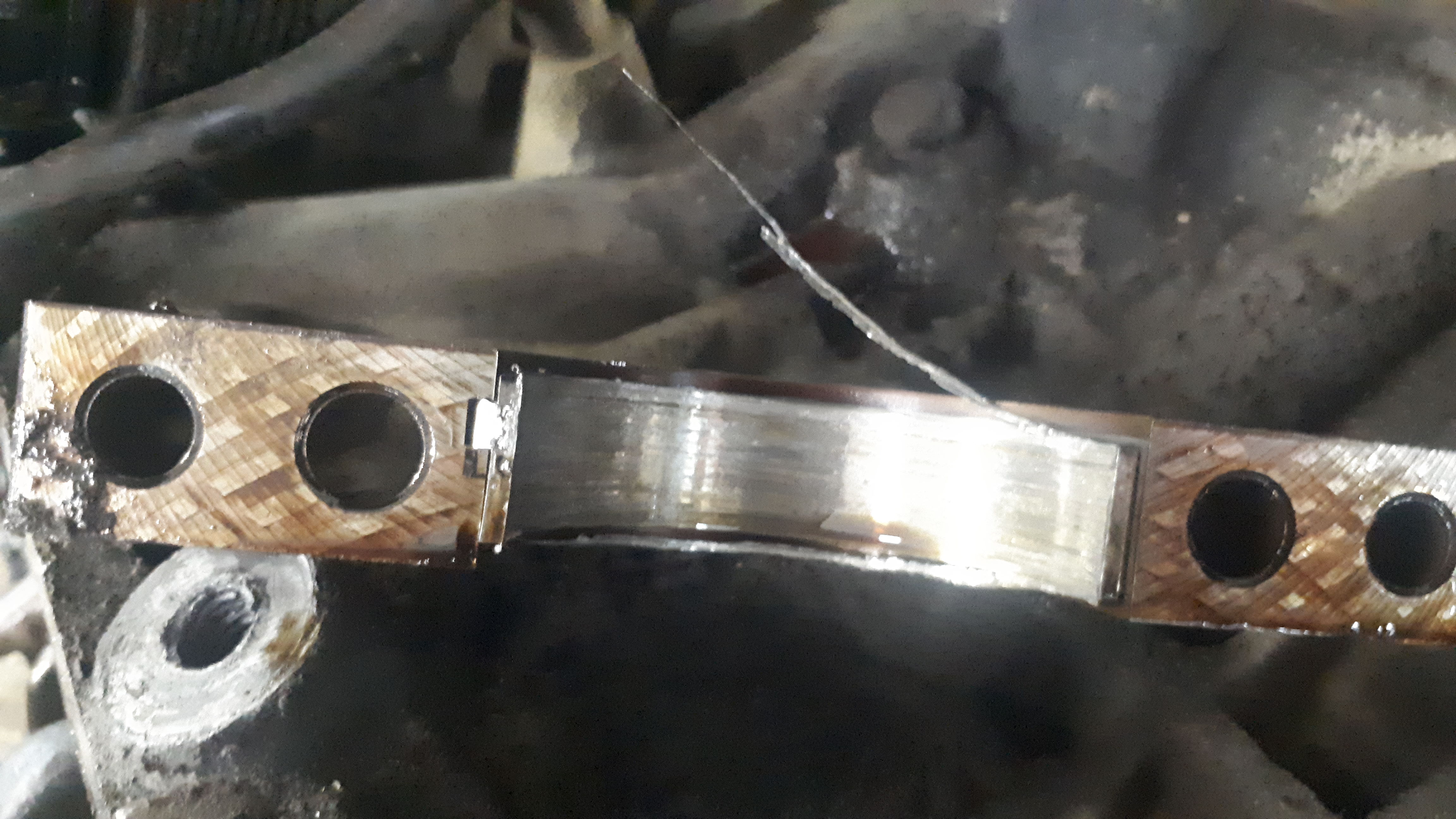

LEDIN
1 августа 2017 09:40
Сообщение #256
Сообщений: 7
Город: Замкадом
Машина: крайслер 300с 3.5л. лимо
Регистрация: 31.07.2017
Цитата: Inter
Блокировка ГТ срабатывает?
что такое гт, не понял? но скорее нет. разницы в движении машины не чувствуется, кроме тахометра и маслёнки. замечать то и искать разницу в поведении стал только после маслёнки
Цитата: Inter
Нет давления на ХХ.
В общем в сервис.
сервисы пошли нынче хилые, никто не берется. похоже придется самому опять лезть, снимать поддон и смотреть состояние вкладышей и коленвала. только в первый раз снять поддон не получилось, мешает плашка под коленвалом. похоже придется движок приподымать. еще не смог выдернуть трубку щупа из поддона, фик знает как она там крепится, вроде как просто воткнута, но не идёт и всё тут!
беда в том что лимузину нужна яма, а у всех только подьёмники. приходится на стоянке с земли корячится +домкраты, кирпичи.
3 августа 2017 09:47
Сообщение #257
А?
LEDIN
9 августа 2017 21:33
Сообщение #258
Сообщений: 7
Город: Замкадом
Цитата: michael230
А?
http://www.avto-sphere.ru/catalog.php?id=110500&type=itm
20-я деталь. только в жизни выглядит совсем по другому, толстая и ребристая
