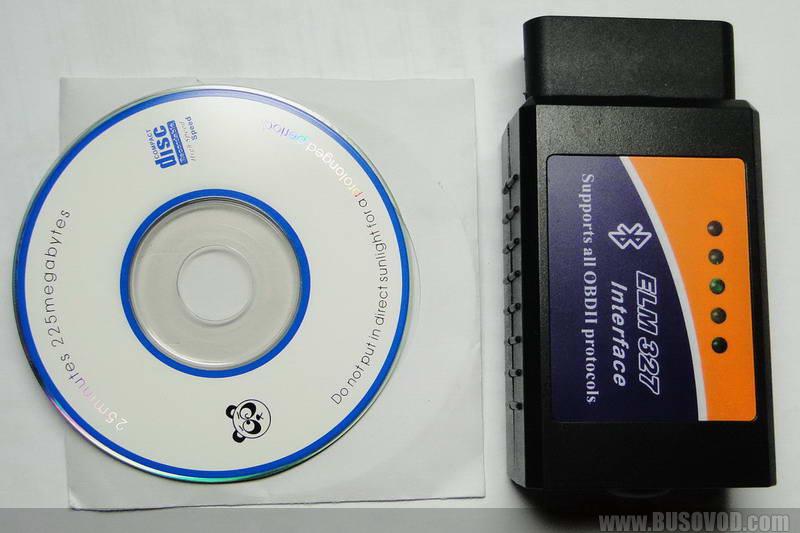

Прикупил вот такой OBD II Bluetooth! адаптер.
ELM327 (версия 1.4a) —OBDII сканера используемая для диагностики автомобилей при помощи персонального компьютера. Поддерживает все известные протоколы ODB2 и совместим с множеством дианостических программ. Интерфейс связи с персональным компьютером — usb или Bluetooth.
Так же работает с Windows 7.
elm327 поддерживает все протоколы can применяемые в автомобилях.
SAE J1850 PWM (41.6 kbaud)
SAE J1850 VPW (10.4 kbaud)
ISO 9141-2 (5 baud init, 10.4 kbaud)
ISO 14230-4 KWP (5 baud init, 10.4 kbaud)
ISO 14230-4 KWP (fast init, 10.4 kbaud)
ISO 15765-4 CAN (11 bit ID, 500 kbaud)
ISO 15765-4 CAN (29 bit ID, 500 kbaud)
ISO 15765-4 CAN (11 bit ID, 250 kbaud)
ISO 15765-4 CAN (29 bit ID, 250 kbaud)
SAE J1939
Программное обеспечение OBD-II для ELM327 в большинстве своем бесплатное (или условно бесплатное ), оно позволяет при помощи этого адаптера диагностировать автомобили поддерживающие один или множество из диагностический протоколов ODBII

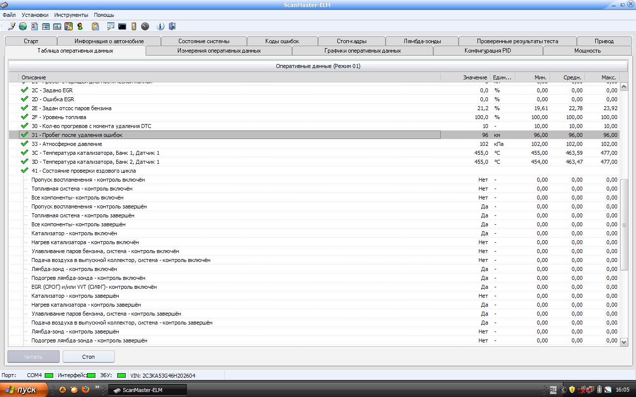

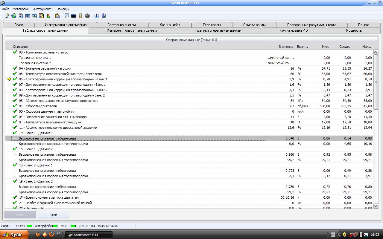

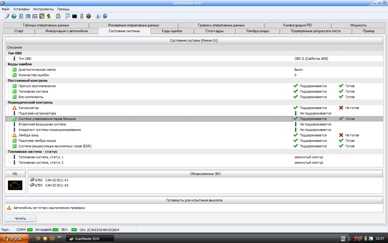

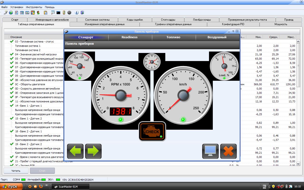

Цитата: Smerch
тёска с какой прогой??! можешь ссылку скинуть!!! у меня не получилось такого!!! максимум считывание ошибок!!!

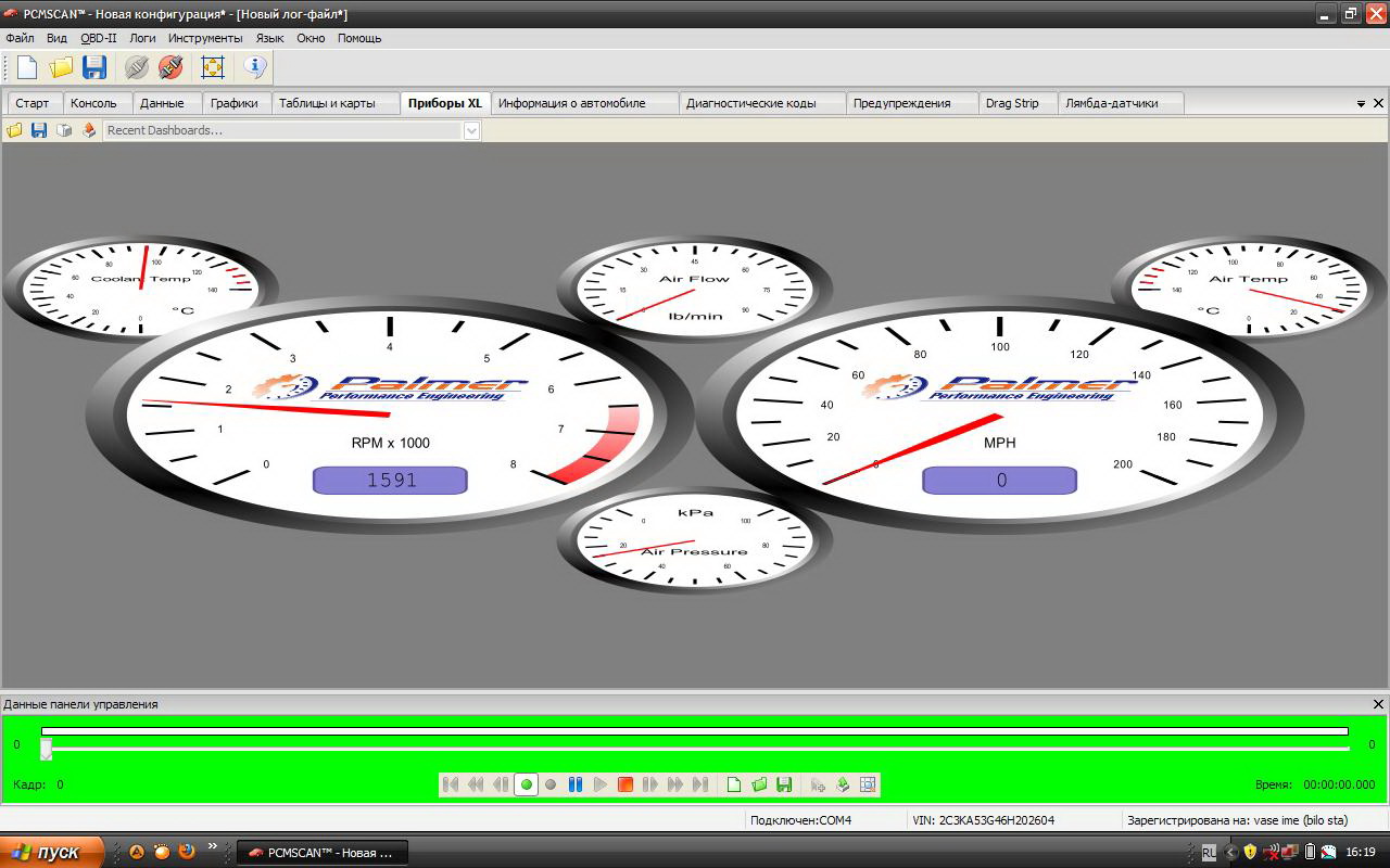

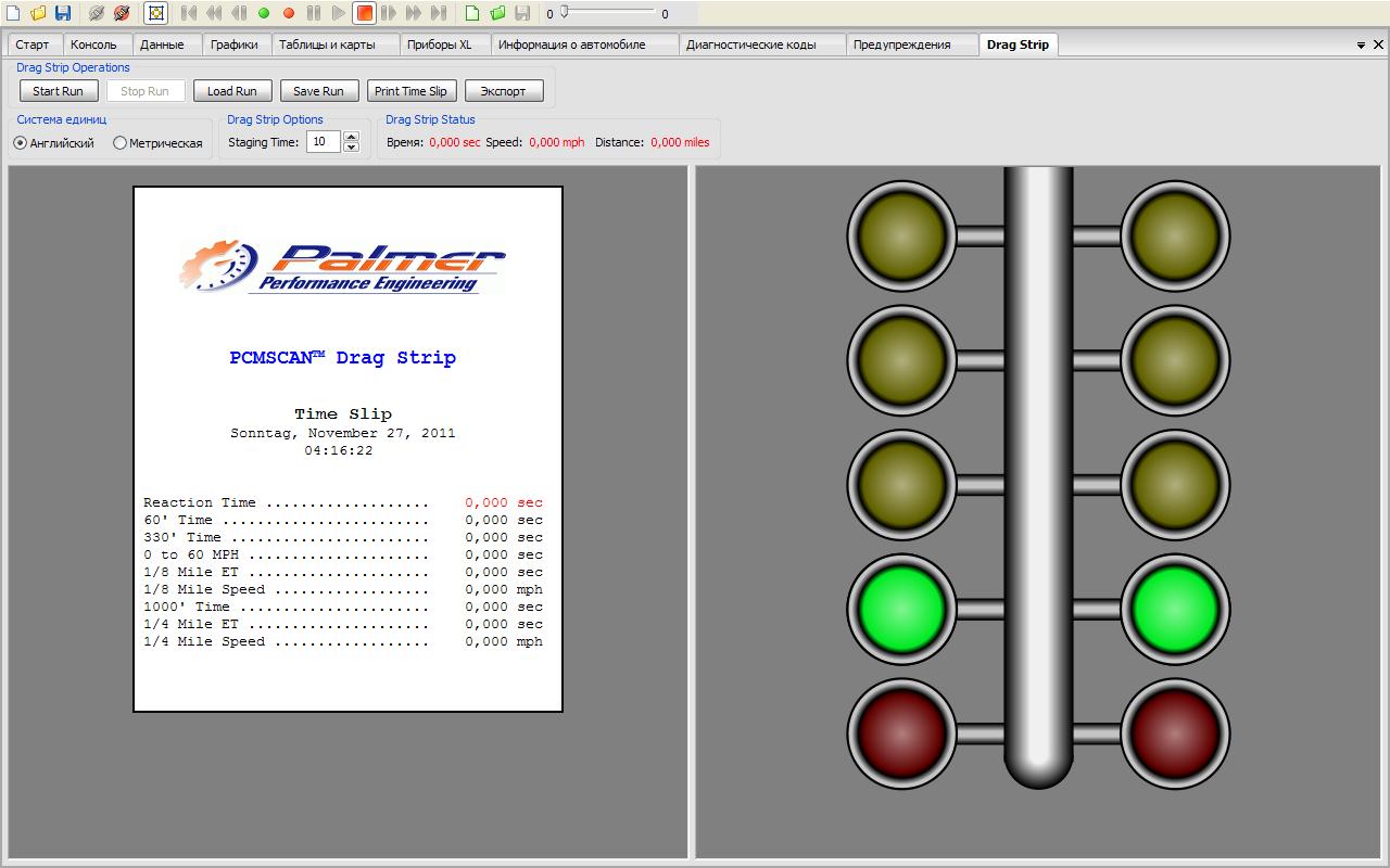

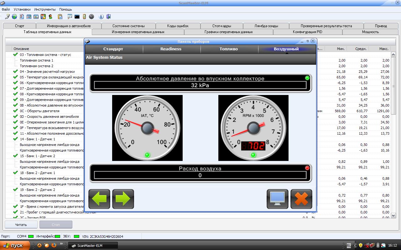

Сегодня запустил этот аппарат! Немного сканов с экрана:
Прога СканМастер с ключиком и русификатором:
ScanMaster-ELM v2.1.rar (884 | 16.3 Mb)
Еще одна прога pcmscan_v2.4.10.0 с тем же самым комплектом :yes:
PCMScan_plus_ScanXLELM.rar (762 | 14.22 Mb)
Может быть стоит припрятать эти ссылки?
27 ноября 2011 15:11

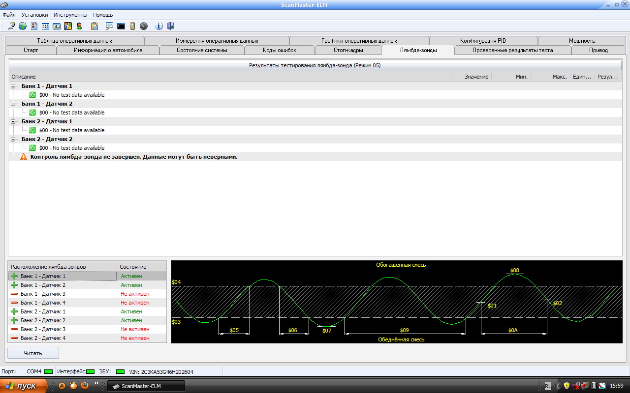

John333,блин вчера тоже мучал в проге Сканмастер видит только одно ЭБУ №2 графики по лямдам не чертит! оперативные данные мало что открыто!! в режиме спидометра показывает то что и на скринах!!
Может я что не так делаю??!
John333
27 ноября 2011 23:24
Сообщений: 1758
Город: Владивосток
Регистрация: 17.03.2011
Smerch,
По лямбдам тоже не работает, только напряжение показывает. У меня времени не было долго разбираться, так как машина находится в служебном гараже.

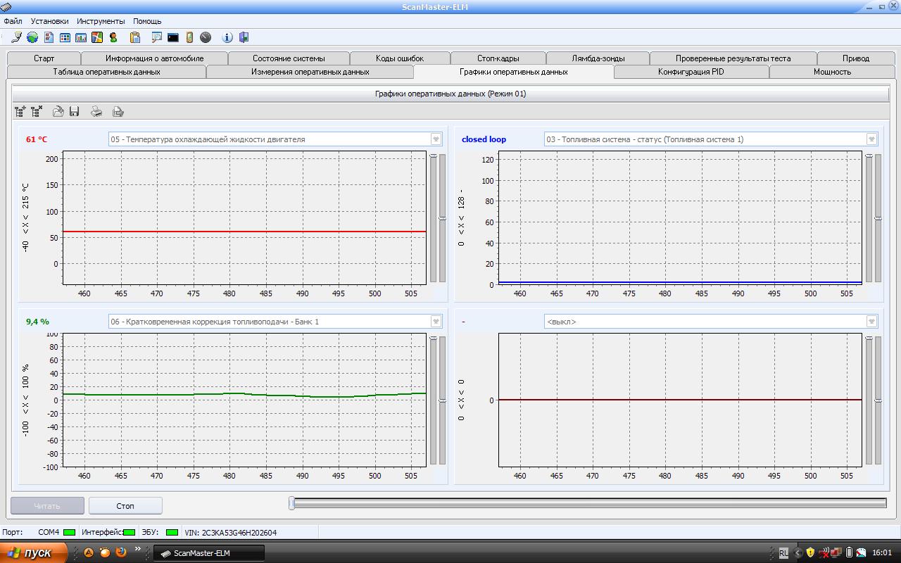

вот вы хлопцы уперлись в эту хню лямбда !!!
в сканмастере оперативные графики выполняют эту же функцию что и отдельная закладка на лямбды, тока надо вручную выставить графики. лямбды в оперативных графиках.
Ах улиточка моя, ахулитная!
28 ноября 2011 11:43
Deema,у меня там нету выбора этих графиков вручную!!! я так понимаю там есть вкладка, когда её нажимаешь есть выбор вот у меня там обороты, вольтаж чего то но не лямд и ещё что-то!!
John333
28 ноября 2011 12:05
Сообщений: 1758
Город: Владивосток
Smerch,
Так скачай прогу двумя постами выше :whistle:
28 ноября 2011 12:17
John333,уже стоит Скан мастер 2,1!
