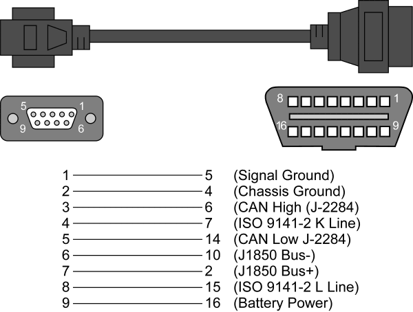

Интересно... А как подать питание на разьем ОБД? Тут электрики есть? Сколько вольт и на какие контакты?
28 ноября 2011 15:04
Сообщений: 2683
5 - земля
16 - питание +12 В

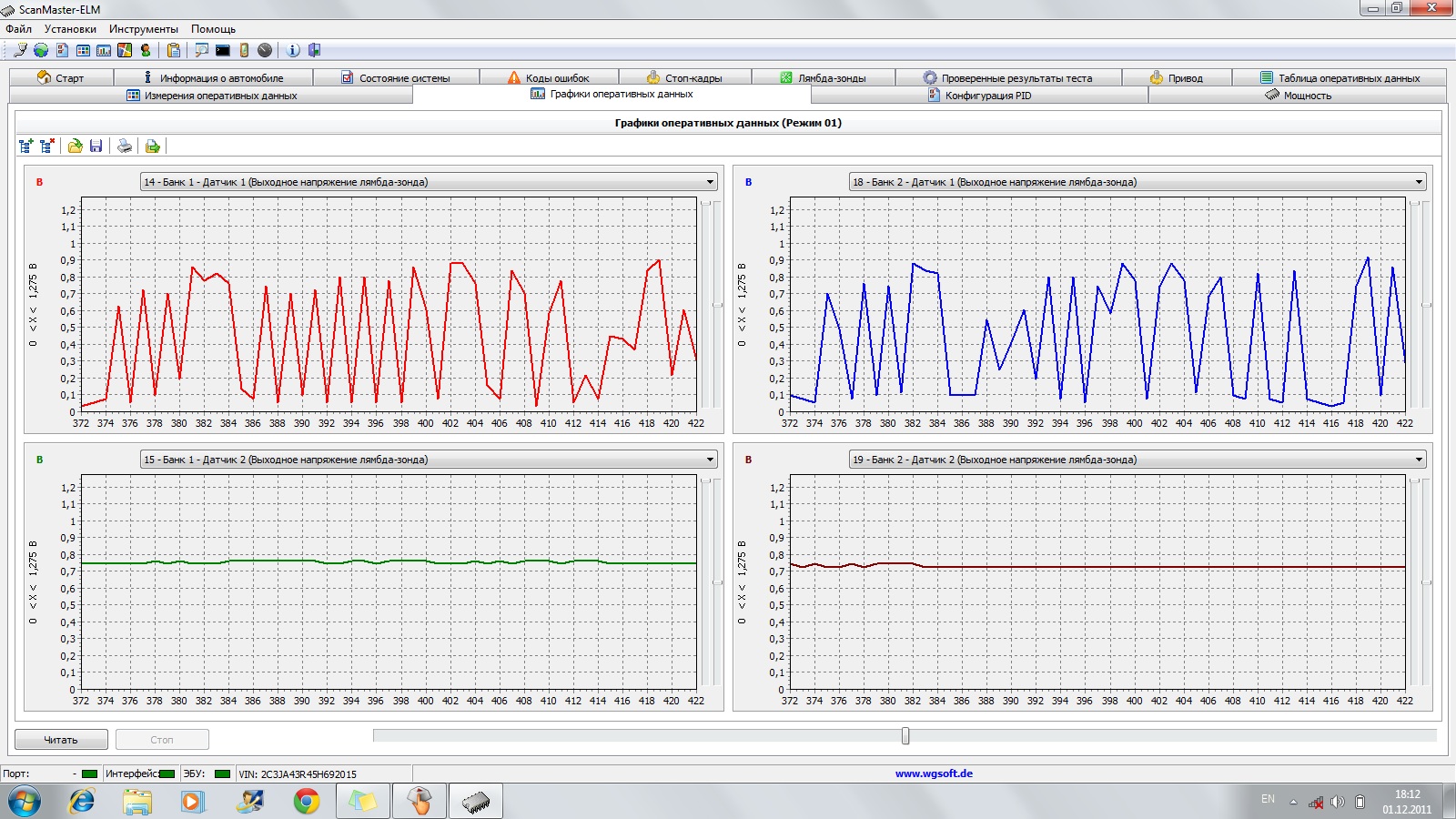

Deema
2 декабря 2011 00:17
Сообщений: 231
Регистрация: 8.11.2010
Вот показания лямбд из скан мастера.
графики в ручную выставляются.
первая картина маслом на холодном движке
вторая на прогретом.
Ах улиточка моя, ахулитная!
