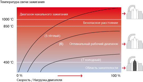

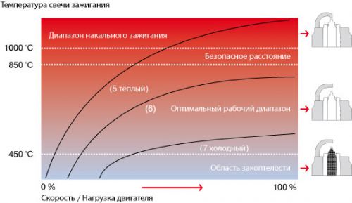

хм ну в Магадане пока жил ставил всегда иридий ,качество топлива в Магадане кошмарное но свечи не подводили=) в Москве заправляюсь на газпроме,прошлый хозяин тоже там кормился,свечи выкручивал смотрел вроде норм лишних оттенков нет , естевственно в москве брать не буду иридий с Владика или Хабаровска притяну свечульки дешевле выйдет=))) в общем мне иридий нравится вот и думаю апекси или нжк - но нужно знать какое калильное число и зазор у родных свечей что б небыло пропусков по воспламенению да и что б смесь не от раскаленной свечи вспыхивало а от искры да и по зиме заводиться с первого раза=)
aleks423 хм получается ты себе поставил 4-ки свечи. по коду свечи. если я конечно правильно прочел код.
если смотреть диапазон рабочей температуры двигателя то оптимал это 4-5ки получается? пните меня если я сморозил чушь :black_eye:
походу придется забыть о таких свечах имею в виду 7-8-9.

походу нужно смотреть свечи мопар и его аналоги и отдуда выяснить какое калильное число у 5.7 и 3.5 движков но если разницы нет то я не знаю в чем отличия наверно маркейтинг=))
30 августа 2016 23:40
Сообщение #110
у свечи ZFR5LP-13G которые я себе ставил, калильное число "5"

Чук, спасибо огромное. наверно 5-ки более что то подходящее в диапазоне рабочей температуре движка. потом гугл порою посмотрю еще ну и свечи на заказ иридий=)

Уж если вы решили заморочиться такой херней как калильное число, то выскажу напоследок (ибо дискуссия уже стала утомительной) свое мнение: не 5, а 13. Готов аргументировать, но не вижу смысла продолжать спор ни о чем, просто поверьте дедушке на слово.
31 августа 2016 09:48
Сообщение #116
спор ниочем, но с чего это 13 - калильное? дедушкам не верю...
13 - это межэлектродный зазор 1,3
Значение кода NGK :declare:
ngk_code_zuendkerzen_ru.pdf (429 | 36.41 Kb) :declare:
теперь ваши факты по которым я должен поверить дедушке :mosking:
