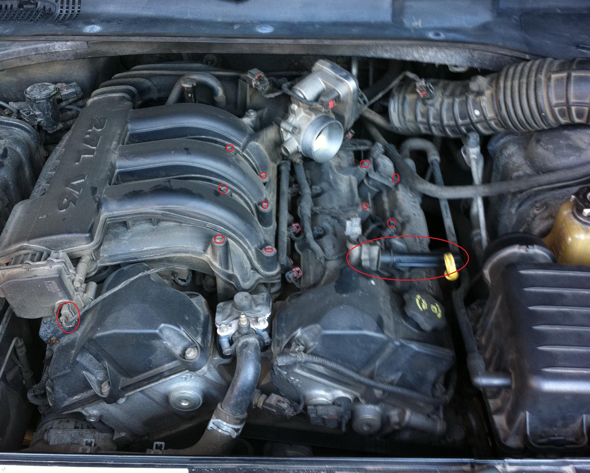

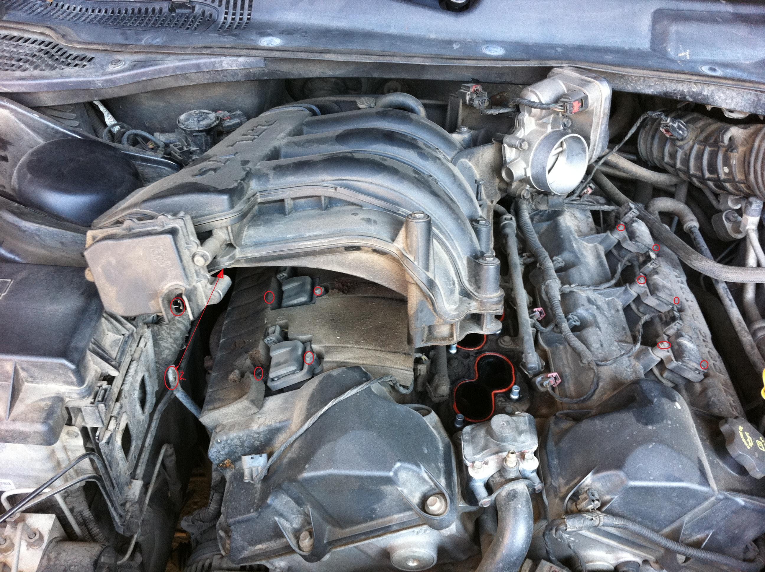

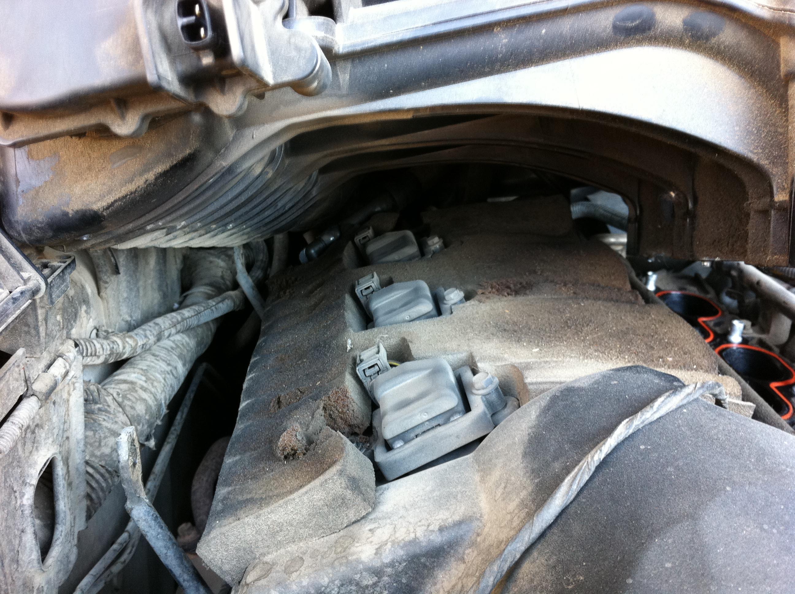

Нет геморроя как описывали )
Снимаем патрубок с воздухана , 3 свечи сразу доступны , насвечники на двух болтиках.
С другими поступаем как на картинке:
Снимать полностью не нужно , подвинуть слегка вверх , до третий свечи уже можно добраться , до двух вообще без проблем.
Поролоновая прокладка отжила своё , сыпится. (или подвинуть или оторвать слегка , под ней болтик насвечника)

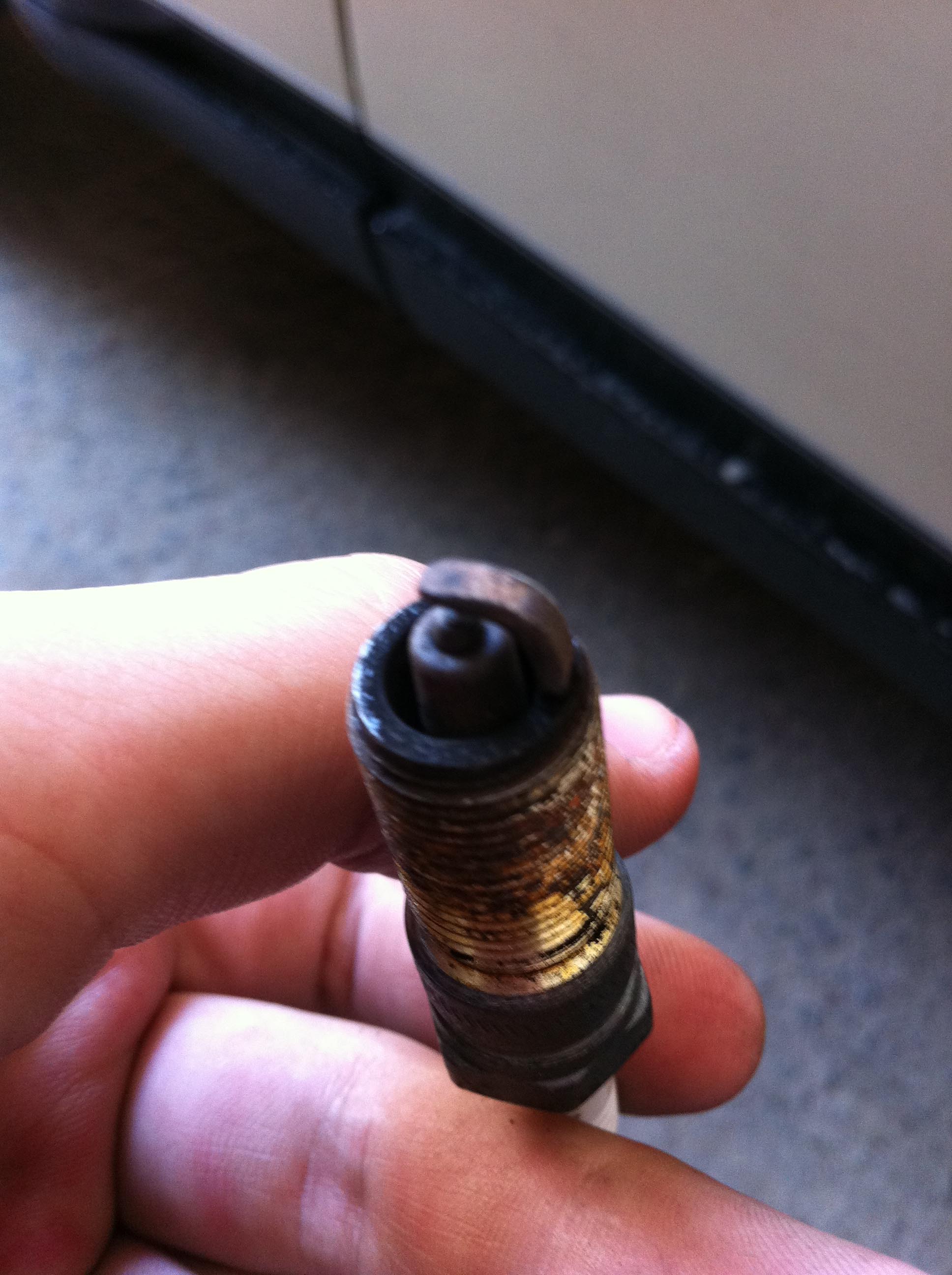

Я когда достал свои родные платиновые чампион с завода ещё стояли, было пдочти чистые, как новые тол;ко зазор был большой.....

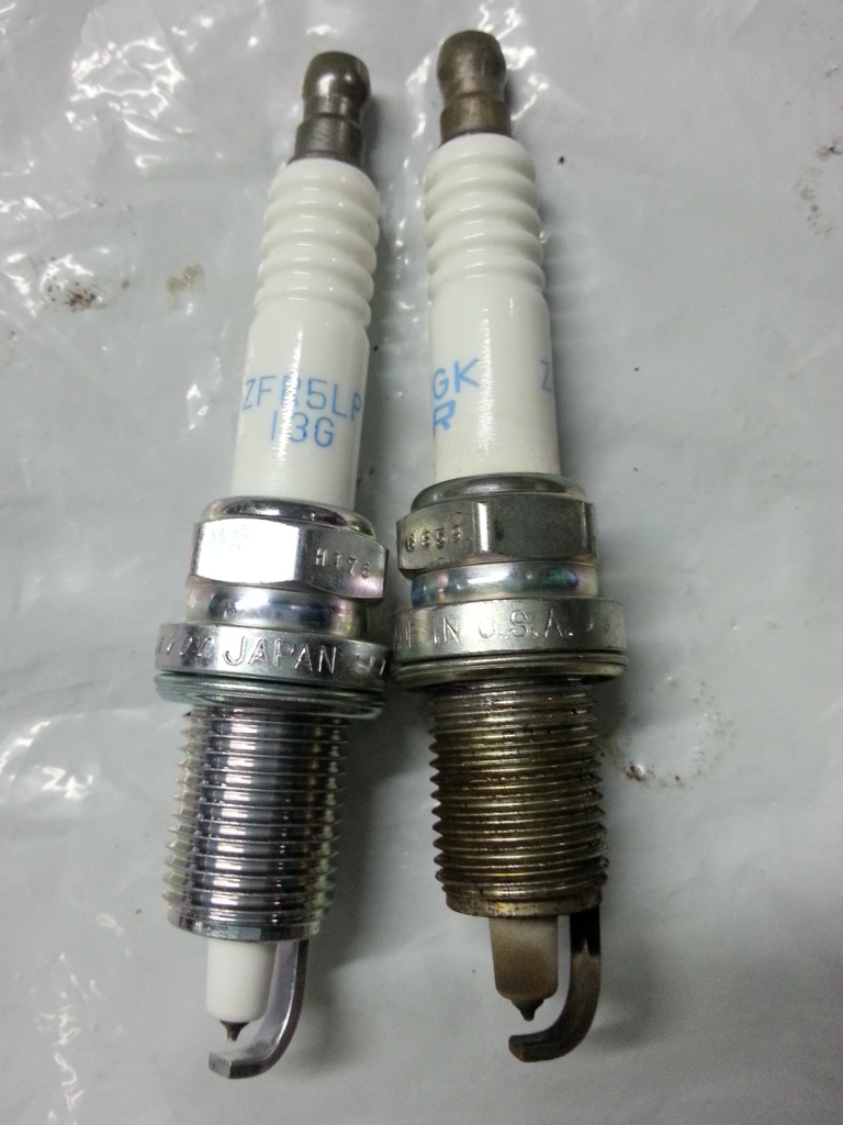

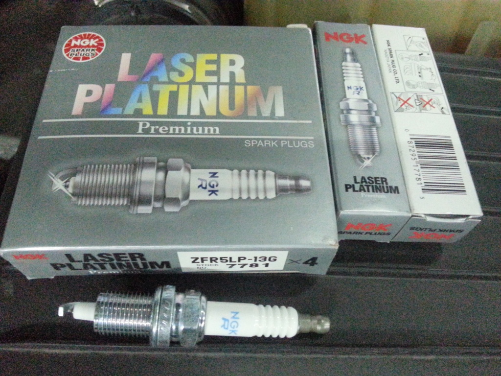

я ставил себе на 3,5 Европа
NGK ZFR5LP-13G
вот характеристики
Свеча зажигания: 1 электрод массы
•Длина резьбы [мм]: 19
•Свеча зажигания: жёсткое SAE-подключение
•Свеча зажигания: Платиновый электрод
•Зазор между электродами [мм]: 9 :declare:
•Свеча зажигания: с помехоподавлением, 10 кОм
•Внешняя резьба [мм]: 14,0
•Ширина зева гаечного ключа: 16,0 mm
•Свеча зажигания: с плоским седлом

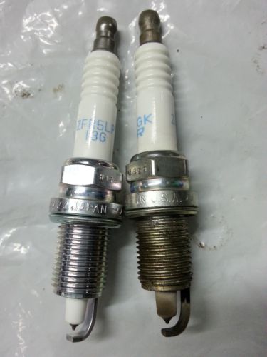

кстати, на снятых свечах написано - USA, а на тех что купил-поставил -- JAPAN...был удивлён что их в Америке делают :scratch:
P.S. снятая свеча сколько до меня ездила я незнаю, но УМЕНЯ проехала 60000 км, ...вот в таком виде она за такой пробег, я снова удивился :scratch:
