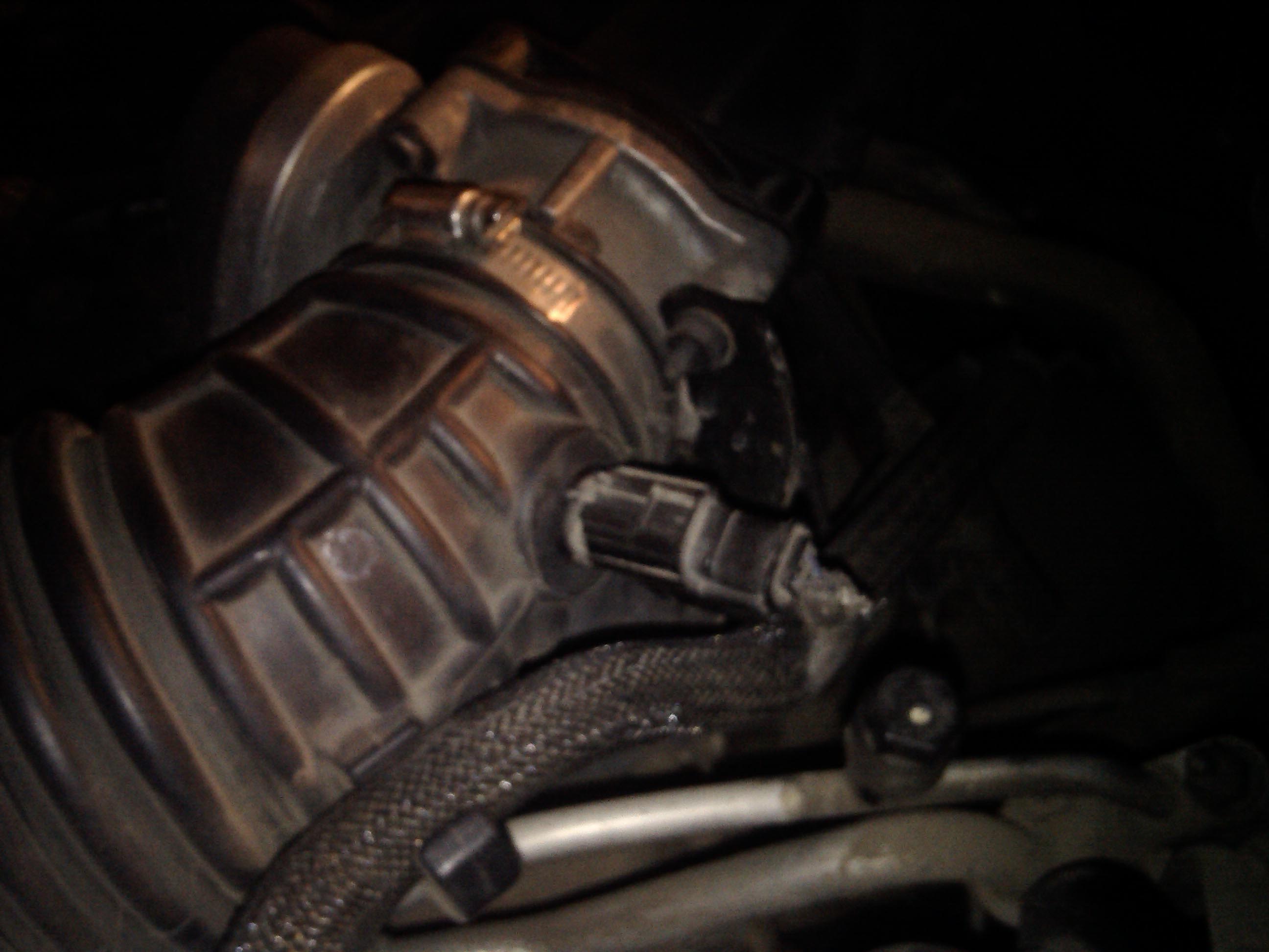

25 сентября 2016 19:08
Сообщение #157
Сообщений: 9
Машина: chrysler 300C 3,5@2004
Регистрация: 1.07.2016
посоны, я с вами. вылез чек. * P0700 Transmission Control System Malfunction.
почитал ссылки... Ничего не понял. Машина едет ровно, обороты норм. Сбрасывал. Появилось снова эта ошибка. Появляется при ускорении поcле 2-3 часов езды.
25 сентября 2016 19:11
Сообщение #158
Сообщений: 2907
Z_ILL,
http://forum.chrysler-dodge.ru/index.php?showtopic=141365
Джузепе Сизый нос
25 сентября 2016 19:35
Сообщение #159
Сообщений: 491
Город: Костромская.об
Машина: Крайслер 300с
Регистрация: 6.06.2016
Датчик температуры поступающего воздуха в двигатель стоит на резиновой гофре рядом с датчиком расхода сам долго думал откуда это он у меня вывалился ))))
