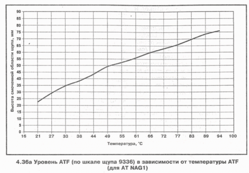

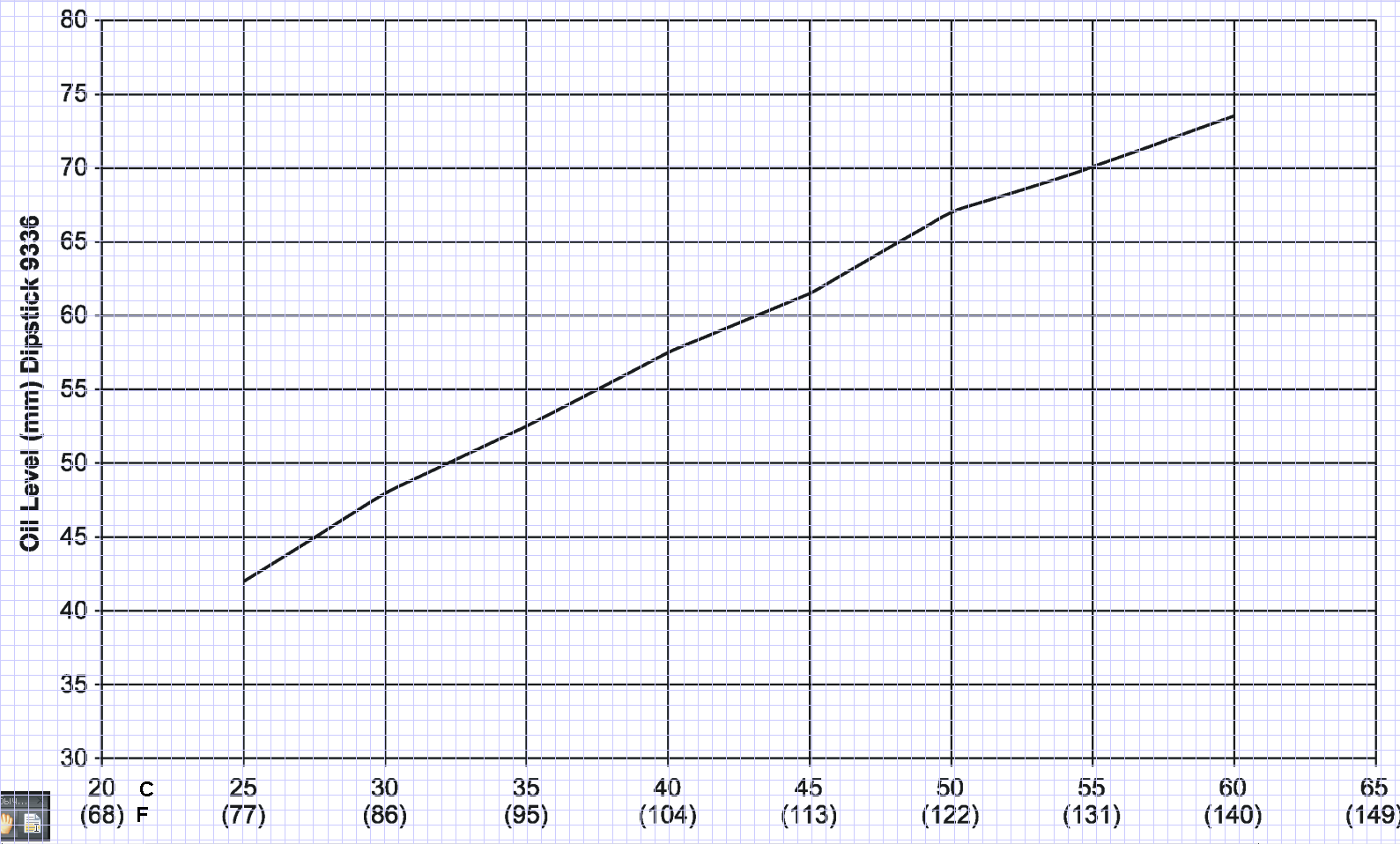

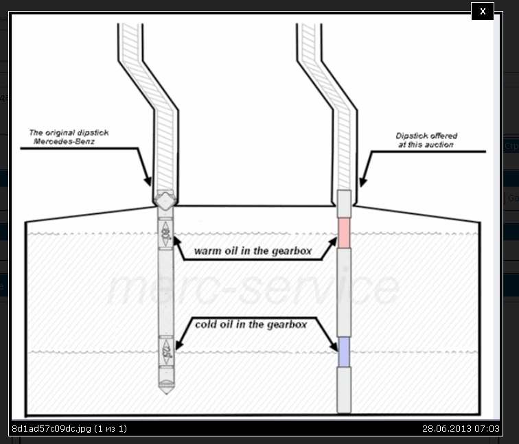

1 рис.если щуп упирается в дно АКПП(из сервисной инструкции), 2-й рис. если щуп(9336) с ограничительными выступами и до дна не достает.
Положение разных щупов в АКПП

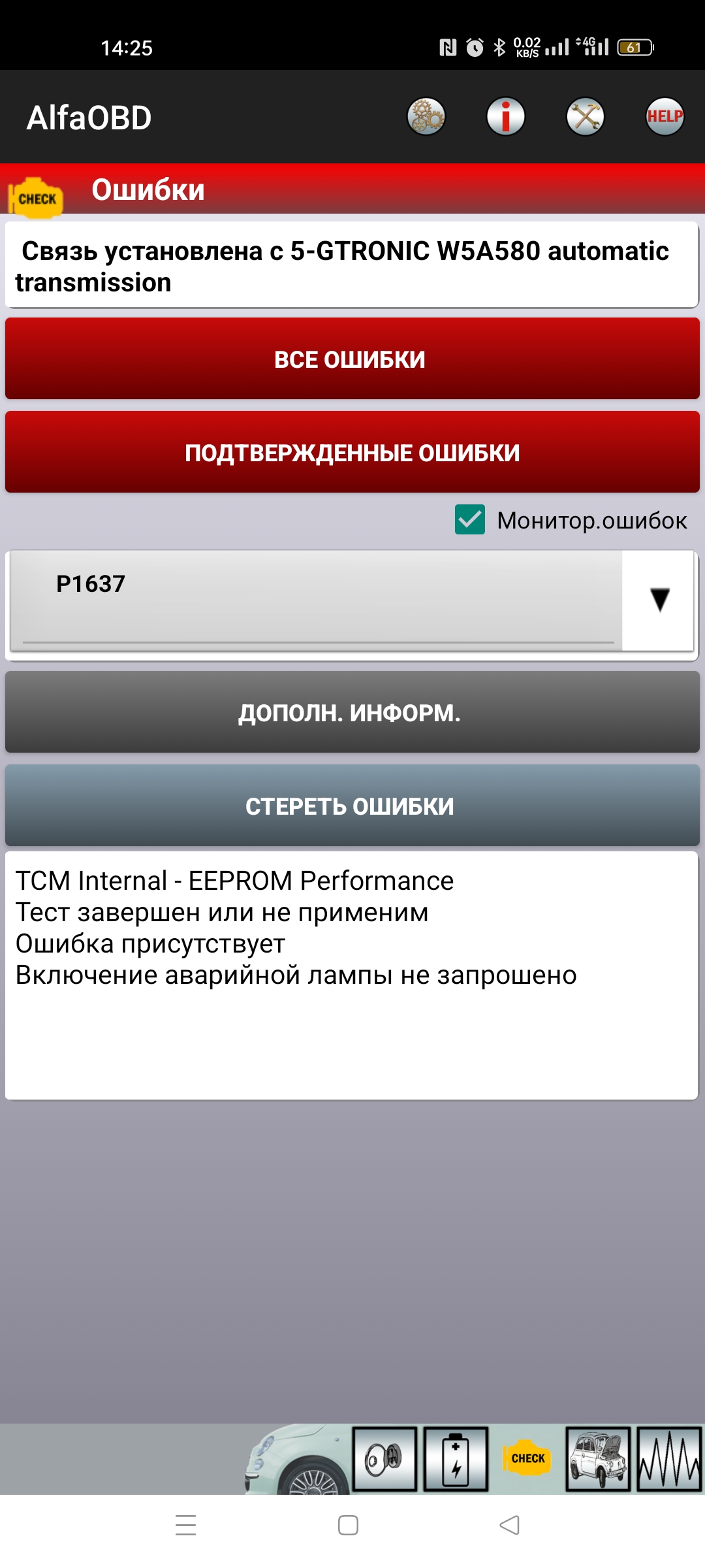

Вот такая вот ошибка,что это может быть, ни чего не могу найти в инете
