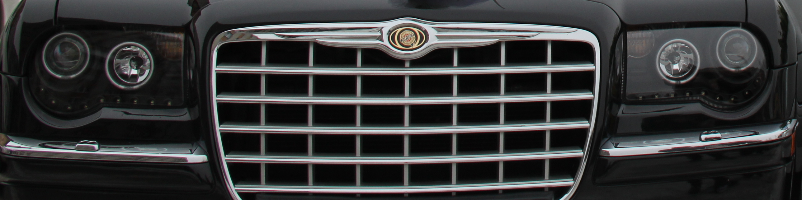

Итак, вопрос: Наша фара снимается тока после снятия бампера???
Сегодня смотрел, там 3 точки крепления вроде бы... Две верхние, а одна центральная снизу... Думается мне, что из-за неё то и придется демонтировать бампер...
Не судите женщину за килограммы! Да не судимы будете за сантиметры!
8 октября 2009 19:43
Цитата: Knignic
Итак, вопрос: Наша фара снимается тока после снятия бампера??? Сегодня смотрел, там 3 точки крепления вроде бы... Две верхние, а одна центральная снизу... Думается мне, что из-за неё то и придется демонтировать бампер...
Фары снимаются только при снятом бампере!

Кто знает про эти фары что-нибудь? Светят лучше оригинала?
http://fotodtp.net
Берегите себя!
25 февраля 2011 17:04
Расширю вопрос))), кто знает насколько эффективно светят тюнинговые фары? Как я понимаю, они тайваньские или китайские...
Chuck
25 февраля 2011 18:01
Сообщений: 1186
Машина: теперь Range sport
Регистрация: 26.11.2009
они не могут светить лучше штатных по определению. К тому же штатный ксенон в них не переставишь.

ZooL, Стоят такие только в хроме!! Прошлый хозяин доставлял в них ксенон!! Светят хорошо, сравнивал с предыдущими машинами и с теми на которых ездил!! Ездил на крайслере со штатными фарами, сказать что почуствовал разницу не могу!! Я думаю если влепить нормальный ксенон и отрегулировать их правельно! будут вполне гуд!! Ну а заводские фары они заводские , конечно лучше!!:)

Нынешние оригинальные фары у меня помутнели. Сделал полировку - помогло, но не сильно... вот и задумываюсь о замене на тюнинговые.

ZooL,старые лампочки даже ксеноновые со времинем содятся
замените и прочуствуйте разницу
можно даже на неоригинальные
у моего приятеля стоят эти
мне очень нравятся он их купил в Польше
http://auto-vesillya.lviv.ua/
29 марта 2011 01:09
Если менять то сразу с блоками, я сейчас смотрю на свою Форку и на Красик, и думаю блин свет у нее на порядок лучше!

29 марта 2011 02:04
нет не лутше , а наоборот
кто вам это сказал все встает даже крепление одинаковые
то что у вас стелко отполировалось это пол беды
основная проблема даже не в лапме что она подсела а в отражателе
который в нутри почернел или помутнел
первоначално были такие =>габаритные огни светят куда лутше чем эти фары
уже написал смотрим выше блоки тут не причем
дам бесплатный совет чтоб огород не городили
1 я поменял свои на тюненые лиш потому что авто мат и блик от фар не как не шел к стайлингу
2 взял фары я все выпротошил из них и поставил оптику хела- бош
3 у каво тупо сел свет и нету причины менять фары
купите блок бошевский линз и поставте вместо головного оригинала вы поймете что такое нормальный немецкий свет к тому же и биксинон
полестайте темы про свет я выкладывал отчет с фотографиями

В такие фары как у Роберта можно поставить родной ксенон в ближний или нет? Там разъем HB4A\D1S должны ведь встать без проблем? Если туда втыкать китайский ксенон , подключается без всяких там конденсаторов, просто выкидываем штатный?
