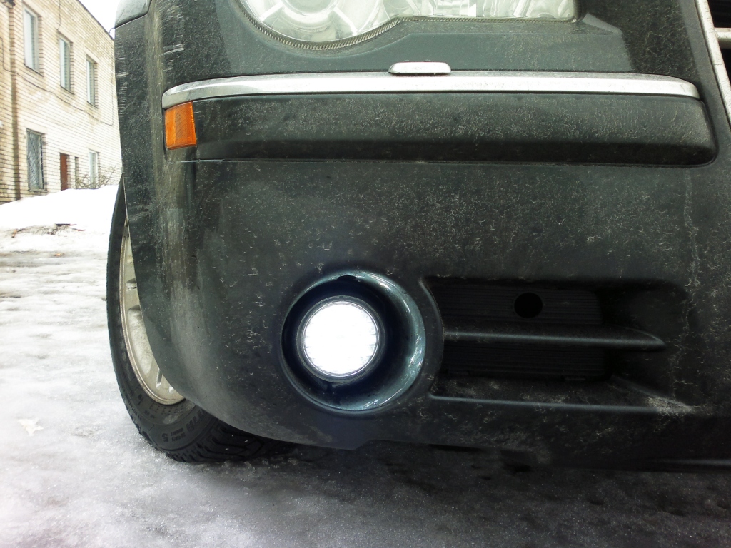

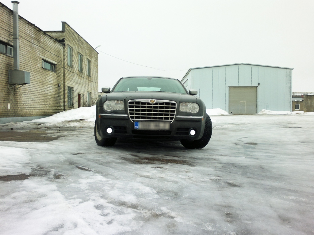

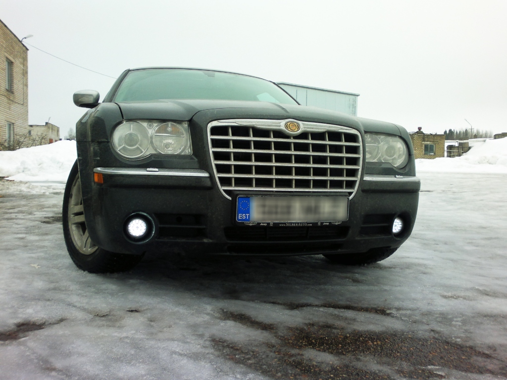

Не прошло и года :smile: я всё таки разродился Дневными Ходовыми Огнями или как их там. То что планировал не получилось, да и не легально было. От Филипс не хотелось ставить, они хоть и хорошие, но смотрятся на мой взгляд неестественно. Купил круглые фары и поставил вместо противотуманок, но по размеру они конечно поменьше самих противотуманок. Включаются автоматом, а когда вечером врубается ксенон, они отключаются. Осталось сделать одну доработку, чтоб их можно было включать и как противотуманки при работающем ксеноне. Пока не знаю как это сделать. Фото на ваш суд:

Смысл в том, что у нас запрещено использовать ПТФ в качестве дневного света, то есть либо штатный ближний свет врубать, либо специальные фонари с разрешающей маркировкой, что я и сделал. Выбранные фары разрешены местным законом. Вторая причина была в том, чтоб свет, дневной или вечерний, был полностью автоматическим, чего я теперь и добился.
это комплект дневного света, то есть он подключается к + и - и один провод на ближний свет (когда тот включается цепь размыкается и дневные огни гаснут). По сути они просто стоят на месте ПТФ, но никак не перекликаются с проводкой или кнопкой от ПТФ. Это как раз та проблема, которую мне надо решить, чтобы они работали как дневные, но и соединить их с кнопкой ПТФ, чтоб можно было вручную при включенном ксеноне включить. Наверное надо будет реле куда-то вставить, пока не знаю.
К сожалению или к счастью размер наших ПТФ внушителен и найти подходящий по размеру аналог мне не удалось. Цена вопроса примерно 70 евро за комплект :smile:
В разрыв этого провода подключают нормальнозамкнутое реле ,а управляющие контакты реле нужно подсоединить к проводам ,которые идут на лампу противотуманной фары. При включении противотуманок управляющий провод ходовых огней отключится от провода ближнего света,потому ,что контакты реле разомкнутся.
бугемот,
у меня была подобная мысль. В четверг поеду к знакомому механику разобраться с неработающими жёлтыми габаритами на переднем бампере и поскольку авто как раз на подъёмнике будет заодно попробуем проделать выше описанное. Надеюсь получится, отпишусь.
