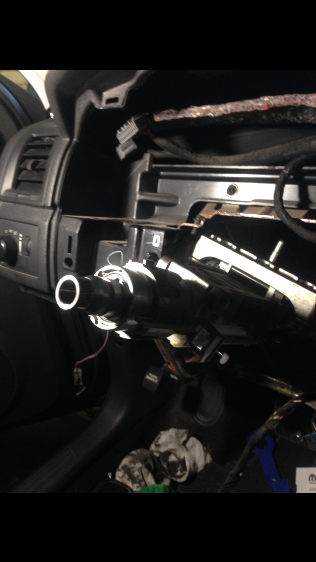

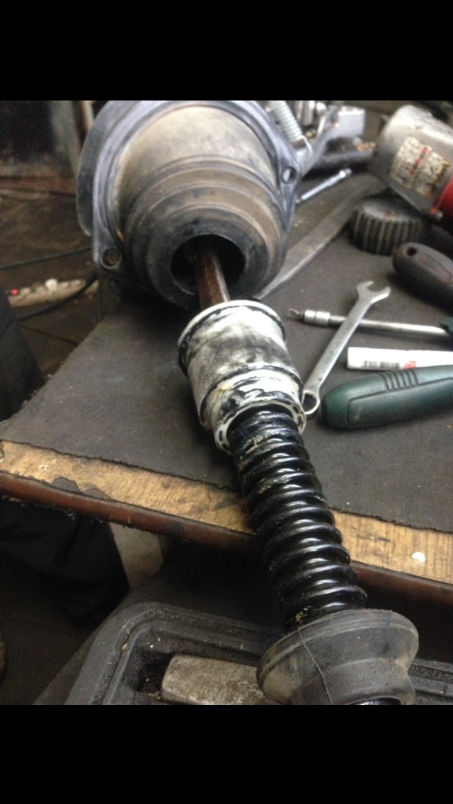

Сообщение #70
Bob Marley,
Имеет смысл перепроверить по вину
Честно скажу -замена этой резинки гемор еще тот.
Первое что требуется-моральная подготовка.
Сейчас опишу как процесс шел у меня,а потом о возможном упрощении работы.
Это резинка прикручивается к кузову.Открутили нахрен.

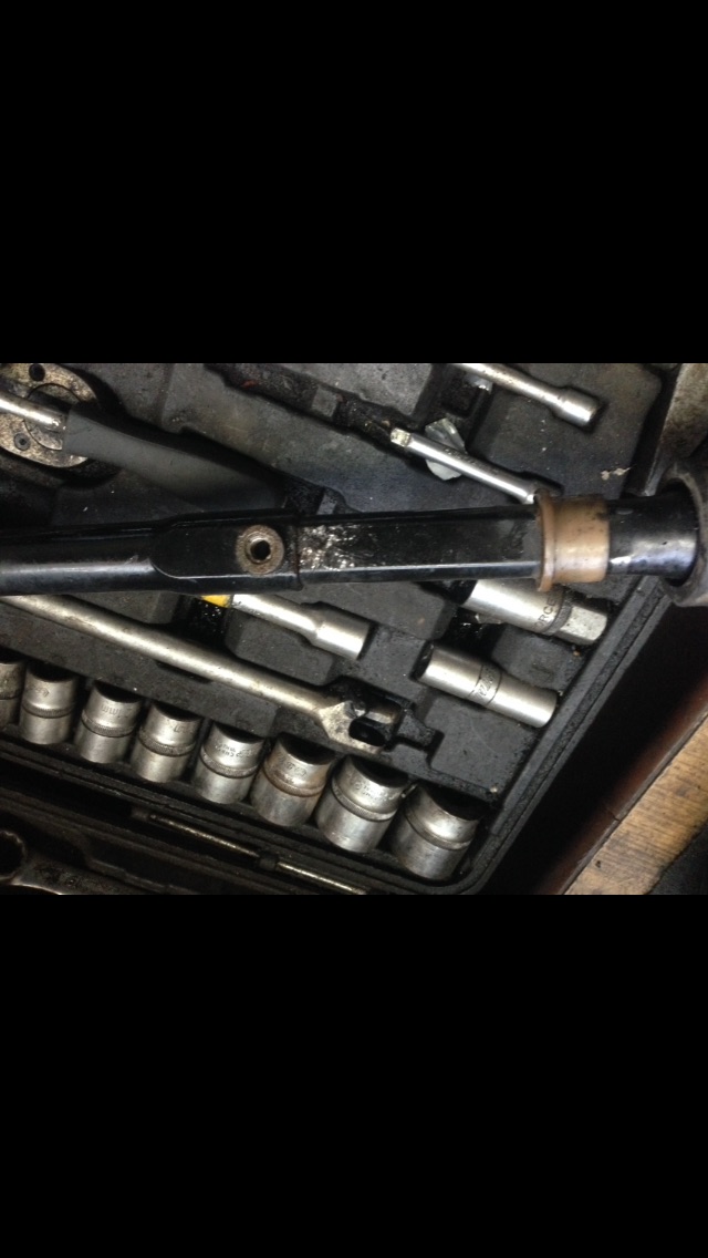

Сняли пластики снизу под колонкой,щиток панели приборов.Снимаем клему,снимаем подушку,откручиваем гайку.Руль долой.Все метим!!!!!и под капотом и в салоне.Весь процесс описать сложно.Будет проблема отсоединить шлейф который заходит к рулю.Для этого придется расковырять все что под рулевым колесом.Это диодная фигня,датчик положения руля и куча всяких пиздюшек.В конце концов останется голая колонка как на фото.
Теперь вопрос как сбить удлиннитель под капотом.Прикорел он у меня зачетно.Ни хрена не сбили .Пришлось откручивать крестовину от рейки,предварительео пометив..Дальше понятно.На уже снятой колонке со всем шлуньем на столе сбить удлиннитель поудобнее.Сбили,можно стянуть эту резиновую хрень за 75 баксов и одеть новую.Моя кстати шла с смазкой новая. в комплекте к мопаровской резинке шла инструкция.Фото даю.Там мало что понятно.Показано все на снятой колонке.

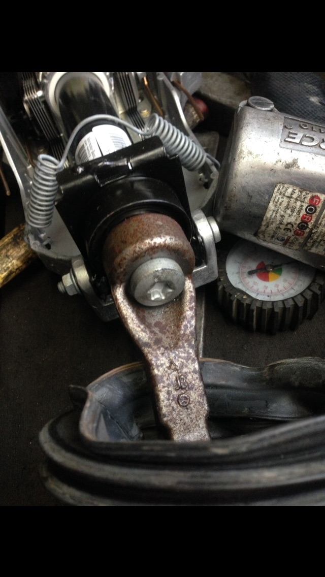

А теперь о главном.Наверное можно попробывать рассоединить колонку не занимаясь полной разборкой как трахались у меня.На последних фото видно соединение верхней и нижней части колонки.Одна это вся верхняя балда,дальше крестовины и прочее.Видите большой болт с внутренней звездой.Если не снимая руль и не разбирать ничего добраться до него стянув эту старую резинку,пометить,выкрутить и сбить,то вся нижняя часть освободится.Дальше уже все поще.В руках кусок железяки с крестовинами и с стары чехлом.Сбиваем удлиннитель,снимаем старый и одеваем новый чехол.Пытаемся попасть по меткам ,одеваем одно на друное и закручиваем этот болт.К сожалению сразу не доперли ,что можно попробывать рассоединятся здесь.Все разобрали глобально как я описал выше и рисует в своей инструкции мопар.Сейчас будем собирать обратно.Еще придется и руль калибровать.
Мне сложно с смартфона сделать нормальный отчет,но вот как-то так.
Вот смотрите на последнем фото болт.Ксли удастся пометить,изловчится и неснимая всю колонку рассоединиться в этом месте из салона,а потом с подъмника сбить удлиннитель с нижней крестовиной то вам повезло.Если нет,то вас ждет конкретная гребля о которой я писал выше.По любому все нужно делать неспеша с маркировкой.

Моя старая отличалась от новой тем что была разорвана.
Внешне не отличается ничем.Со временем резина дубеет и потом трескается-вот и причина скрипов и подклинивания.

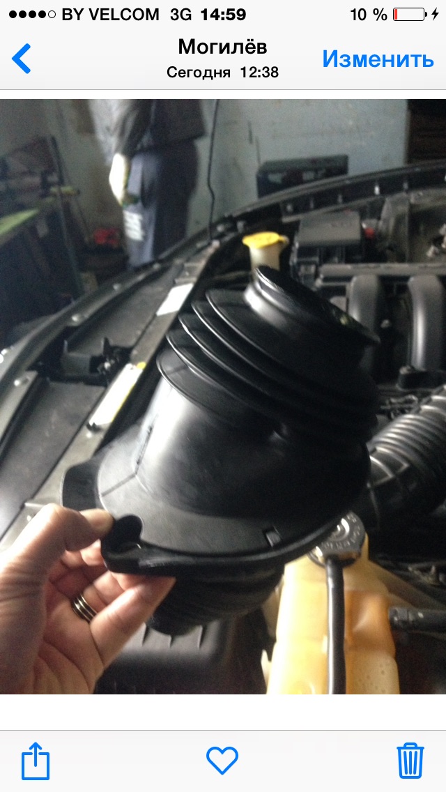

24 октября 2016 22:16
Сообщение #79
Новый чехол поставляется со смазкой.Там ее немного.Набить весь этот кондом смазкой-плохая идея.Его раздует и будет рваться.Силикон я пшикал регулярно и мазал когда доставал этот скрип.Или смазка эта подсыхает или еще хрен знает почему резина эта дубеет и в конце концов рвется как у меня на фото.Вот там уже хочешь мажь,хочешь брызгай....
Обращаю внимание не черный винт с белой гайкой.Чехол и защищает этот узел и крестовины.Там все не так просто как в тазах.Мазать мне надоело,еще побоялся что при дырявом чехле накроются крестовины.Поменял и все скрипы пропали.
