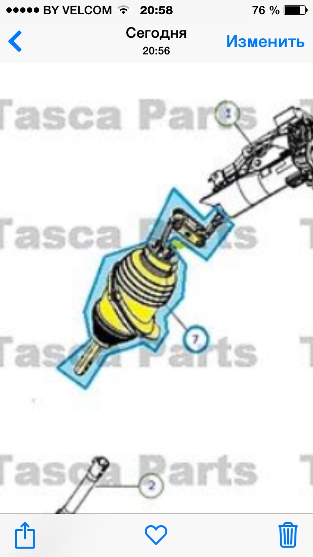

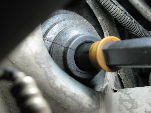

Мазал,скрип пропадал.Сейчас опять скрипит и наверное нужно добираться до внутренней резинки(из салона).Это доберемся и смажем.Проблема в том что резиновый чехол,который под капотом развалился к ебеням.Если можно номерок или замену.Кто на что менял прошу сообщайте.Делитесь опытом.Прилагаю фото.Не мое,а уважаемого маэстро
Вот именно эта резинка разлетелась.

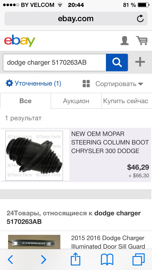

По каталогу идет как "комплект пыльника" 5170263AB
Походу и верхний и нижний сразу.
Ценник 4-5 к.р.
Можно подобрать пыльник от гранаты (шруз)

Спасибо.Ценник правда негуманный.Тоже думал подобрать от гранаты.Для этого нужно снять.Ты разбирал и добирался до крестовины,видел своими глазами все эти кишки.Может имеет смысл просто закрыть шарнир чем нибудь и все.

Во-во у меня также цепляет и именно при повороте руля вправо.Осмотри наркжную резинку.Скорее всего она приплыла как и у меня.
Basset,
Вот она ,эта радость
Хорошего мало.Подобрать что либо и заколхозить анреал.

У меня появилась идея.На фото видно,что есть часть внутренняя и наружняя.Они почти одинаковые.Входной диаметр отличается.Разобраться бы еще больший внутри или на улице.Так вот-убрать вообще чехол,который внутри.Что там с крестовиной сделается?Замазать ее хорошенько и хер с ней.Заехал на сервис и смотрел на машины,которые висели на подъемниках.Этот узел везде разный.В форде вообще наружная крестовина не закрыта ничем.У нас вообще как-то все очень сложно-два чехла и этот скрип как результат.Должен был сегодня поднять машину и разобраться с этой фигней.Ремонтер подвел.Договорился на понедельник.

Посмотри на мою картинку.Там не простой пыльник.Фланец широкий и под углом.Ось рулевой колонки проходит под углом к панели кузова и эта херова резинка имеет сложную форму.По твоему совету срежу и поеду в автомаркет подбирать что-нибудь.Не найду -тогда оригинал.
