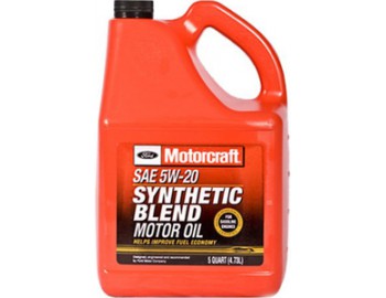

Casik
1 мая 2015 15:11
Сообщений: 599
Город: Опорный край державы
Регистрация: 18.02.2014
кто нибудь такое лил?просто не знаю какое выбрать
1 мая 2015 15:28
Casik,
Это ж для форда с линкольном. Если по допуску и для нас подходит то почему бы и нет
