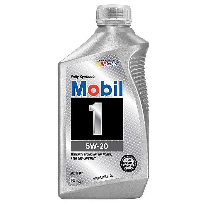

15 апреля 2011 10:21
Я в своего проглота заливаю вот это:
